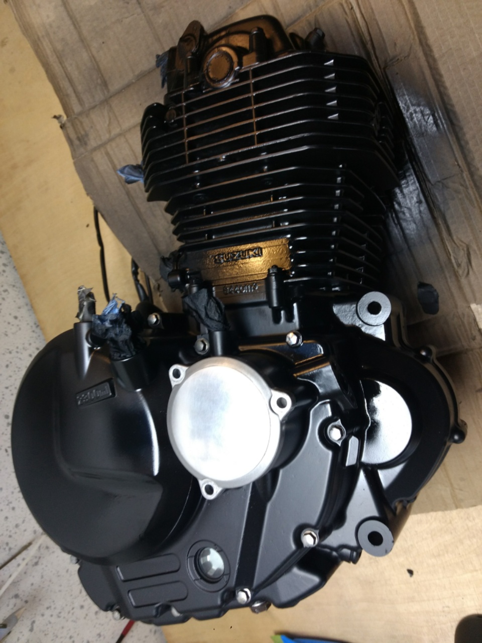

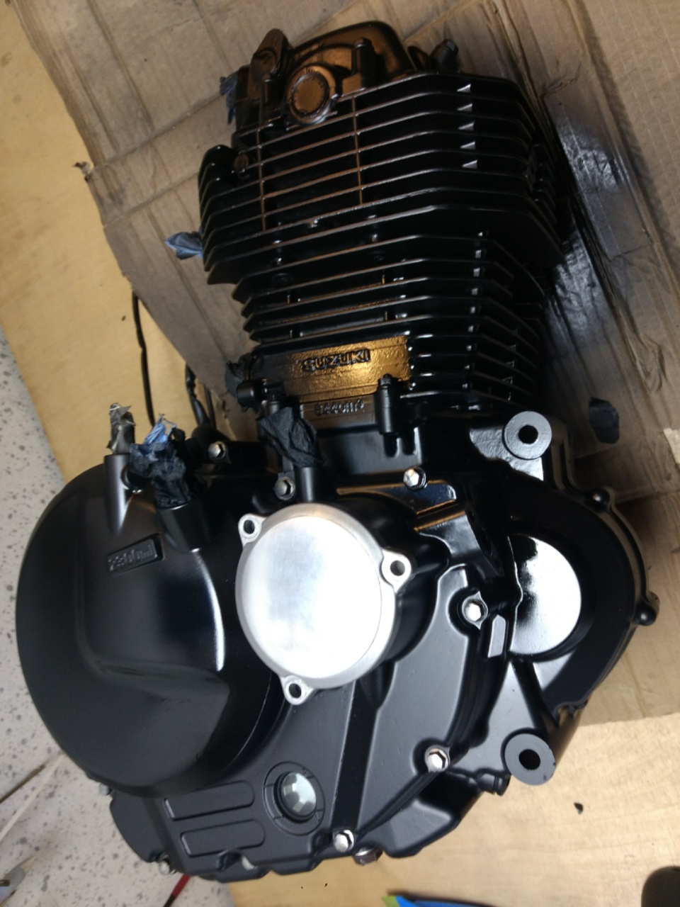

Ich habe Mal angefangen den Motor aufzuhübschen.

Ja, von einer Sachs 650 Roadster. Jetzt muss ich Mal sehen, wie der eingebaute aus der XF raus geht. Bei der Roadster hätte der Kopf runter gemusst. Der Verkäufer hat dann ne Flex angeschleppt und ich habe was aus dem Rahmen rausgeflext. Dann ging es ganz einfach ohne Motordemontage.
Auch schön, dass bei der Ölfilterabdeckung die Buchstaben erhaben sind. Die habe ich weggepfeilt und den Deckel angefangen zu polieren.

wie hast Du den denn lackiert ?
sieht gut aus

Motorlack von Polo bis 300 Grad. Schwarz seidenmatt

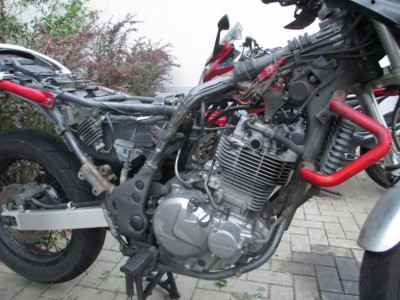

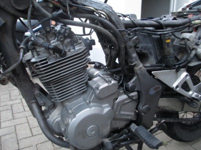

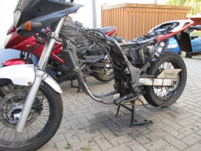

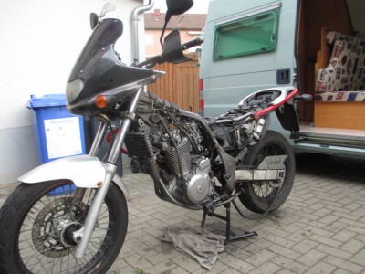

Wer hat denn schon Mal einen Motor an der XF 650 getauscht?
Ganz so einfach scheint das ja nicht zu sein.
Wenn überhaupt geht er nur auf der Fußbremsseite raus.
Er verkeilt sich dabei aber im Rahmen.
Wahrscheinlich muss der Ventildeckel vorher ab.
Wer kann helfen?

Zu lange her. Einfach war es auf keinen Fall. Ein Helfer ist sicher sinnvoll. Ich würde den Rahmen und den neu lackierten Motor mit Folie abdecken.

Der Ventildeckel muss nicht ab. Aber alle Motorhalter sollten schon ab sein. Ich hatte meinen Motor alleine raus und reingehoben. Raus ging er leichter, wie der neue rein. Aber mit 2 Leuten, sollte das kein Problem sein. Er geht mit ein bisschen drücken und kanten schon rein. Wie gesagt, Vergaser und Luftfilter sollten schon raus oder aus dem Weg geschoben werden.

War dann doch ganz einfach.
Rangierwagenheber drunter, hoch anheben, rechts rausheben, fertig!
