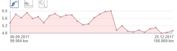

nachdem ich ja nach meinem Motorschaden auch die Düsennadeln-Nadeldüsen getauscht hatte, war mein Spritverbrauch zunächst lange Zeit bei etwas über 5 Litern, ist aber seit dem letzten Frühjahr wieder kontinuierlich angestiegen und hatte jetzt die 6 Liter wieder überschritten. Start war jetzt fast immer ohne Choke möglich. Außerdem verrußten die Kerzen und der Außlaß am Auspufftopf und seit ein paar Wochen fing Suzi an, unangenehm nach Abgas zu riechen.
Klar, sie lief jetzt wieder viel zu fett.
Hab mich dann entschieden, es mit einem neuwertig-gebrauchten Vergaser zu versuchen. Neue Düsen und Nadeln + neue Gummiteile (Dichtsätze, Membranen) waren zwar günstiger gekommen, aber halt wieder mit ungewissem Ergebnis. hab verschiedene Angebote im Netz angeschaut, und mich letztendlich für den etnschieden, der am besten aussah und am teuersten war. Richtige Entscheidung?
Hab ich heute also u.a. den neuen Vergaser montiert, war wirklich neuwertig. Keine vergraddelten Schrauben, alles geöffnet und inspiziert, bevor ich ihn einbaute. Als ich startete, ging das nur mit voll gezogenem Choke und ich mußte ihn ziemlich lang gezogen halten, damit sie im unteren Drehzahlbereich das Gas ordentlich annahm. Und ab 5000 U/min hat sie jetzt wieder das alte Feuer, das ich in letzter Zeit vermißt hatte.
Denke, das war die richtige Entscheidung, der alte hatte immerhin 271800 km seinen Dienst getan.

so, sonst hat sie zwischen 73 und 78 tageskilometern den ersten balken der tankanzeige verloren, jetzt waren es 90 km. jetzt sollte sie also wieder so um die 5 liter liegen, was bei meiner fahrweise ein seht guter wert wäre.
Beiträge: 2990
Re: Vergaser, das leidige thema
so, 4,98 E5, 5,22 E10, 4,92 E5, das sind die ersten drei Betankungen seit dem vergaserwechsel. dafür, daß ich nur bei einstelligen Temperaturen, morgens auch nahe am Gefrierpunkt unterwegs war und auf geraden immer bis 130 beschleunige, bin ich mehr als zufrieden mit dem gebrauchten vergaser.

So, inzwischen bin ich rundum zufrieden. Trotz täglicher Kurzstrecke mit langem Chokeeinsatz, hat sich der Verbrauch auf unter knapp unter 5 Litern eingependelt, ein Balken reicht für ca. 100 km, und das Auspuffendstück ist nicht mehr verrußt.
