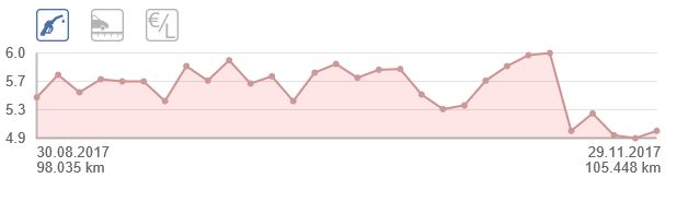

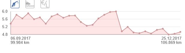

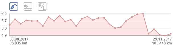

So, inzwischen bin ich rundum zufrieden. Trotz täglicher Kurzstrecke mit langem Chokeeinsatz, hat sich der Verbrauch auf unter knapp unter 5 Litern eingependelt, ein Balken reicht für ca. 100 km, und das Auspuffendstück ist nicht mehr verrußt.
Bild20171228_124349 by Winfried Baier-v.Hunoltstein, auf Flickr
Bild20171228_124413 by Winfried Baier-v.Hunoltstein, auf Flickr
Bild20171227_135803 by Winfried Baier-v.Hunoltstein, auf Flickr
Bild20171227_135834 by Winfried Baier-v.Hunoltstein, auf Flickr
