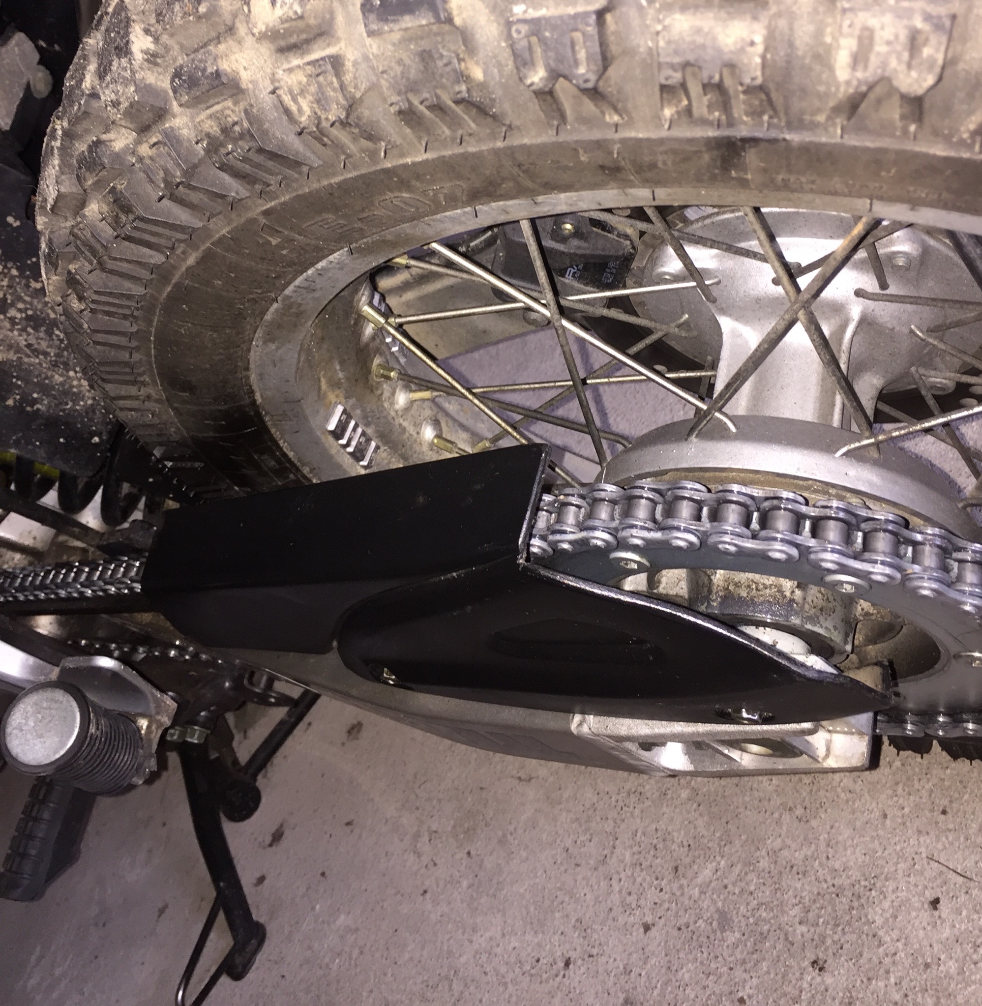

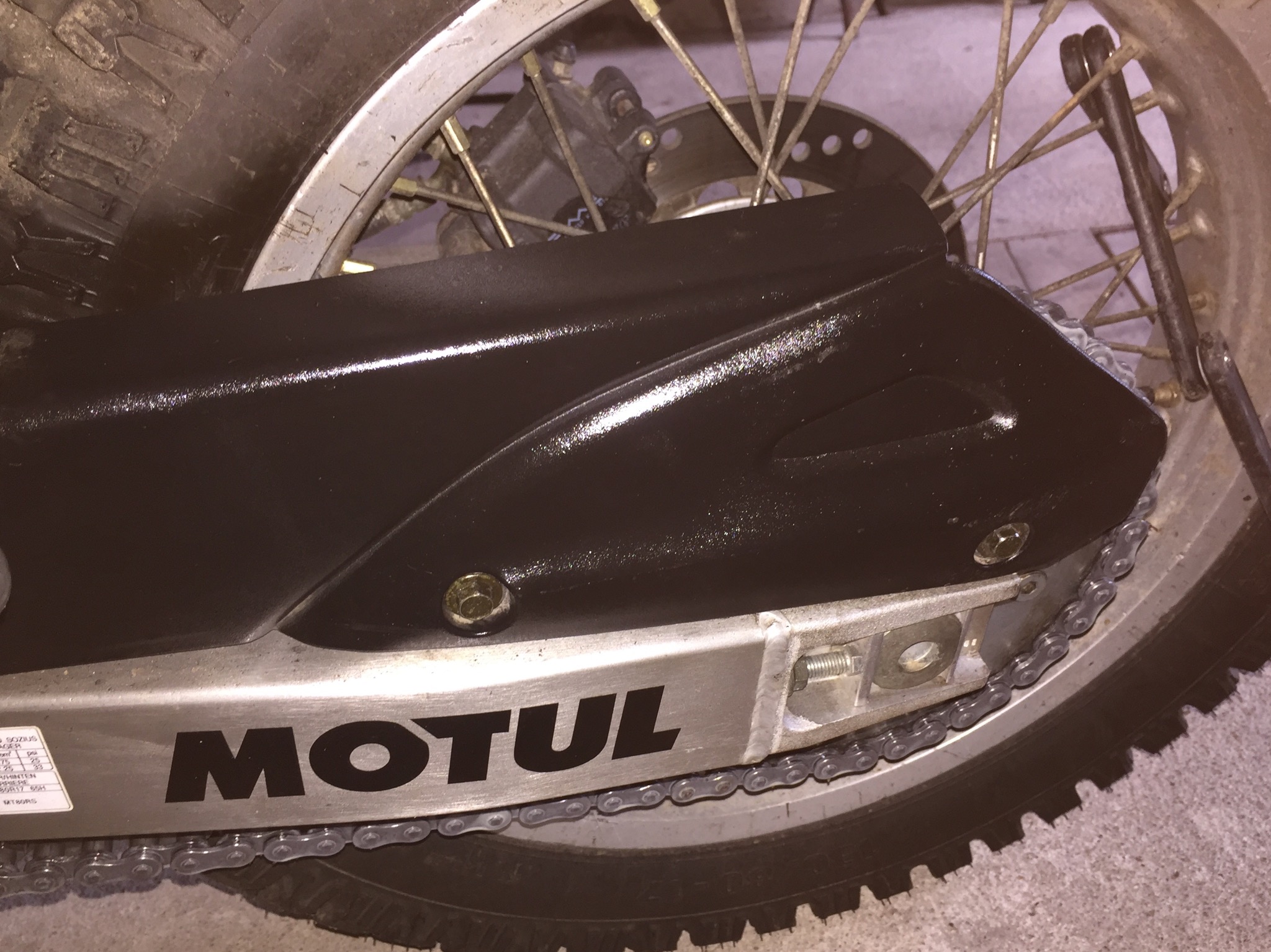

Hab heute den originalen umgebaut.. nicht so schön aber besser als keiner..
DanBeucha
Beiträge: 130
Wohnort: Beucha
Re: Alternative zum original Kettenschutz
Beitrag von DanBeucha »
So

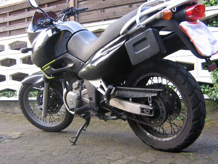

ist doch gut geworden. Ich hatte auch eine Eigenbaulösung.
