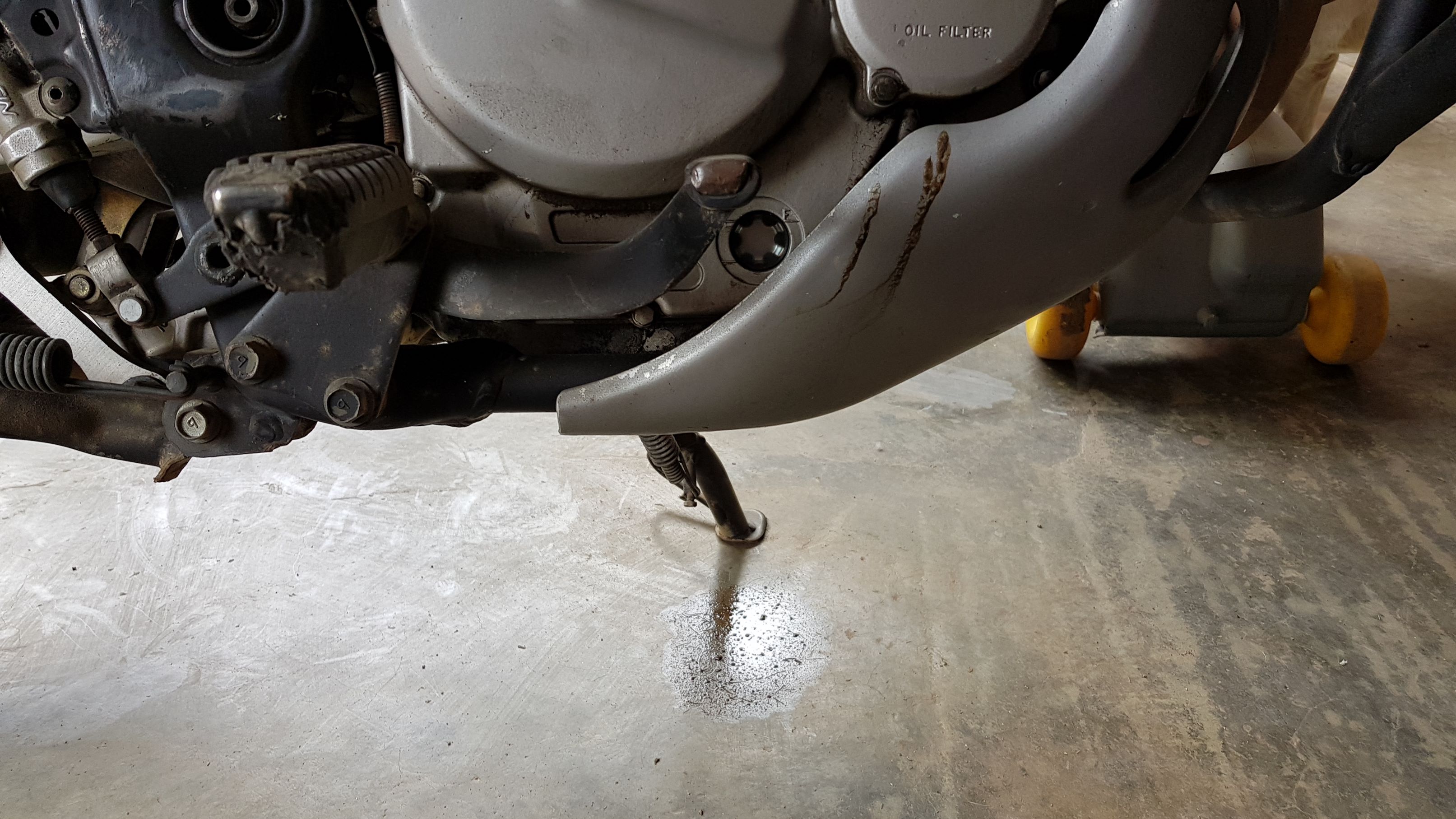

Was aber nun mit dem Öl-Leck, dass ich heute feststellte??? Hat jemand eine Ahnung von wo das kommen könnte?

Deine Bilder zeigen leider nicht die relevanten Bereiche des Motors um das aus einem deutschen Wohnzimmer heraus genauer lokalisieren zu können.

Wow.. bin überwältigt! All meine gefühlt 100 Mechaniker die ich gefragt habe konnten mir keine so gute, ausführliche und hilfreiche HIlfestellung geben! Und das so in kurzer Zeit!!! Wow :) :streichel:
Nun dann, muss ich schauen dass ich zu besseren Bildern komme um die undichte Stelle zu finden. Vielen herzlichen Dank für die hilfreichen Links!

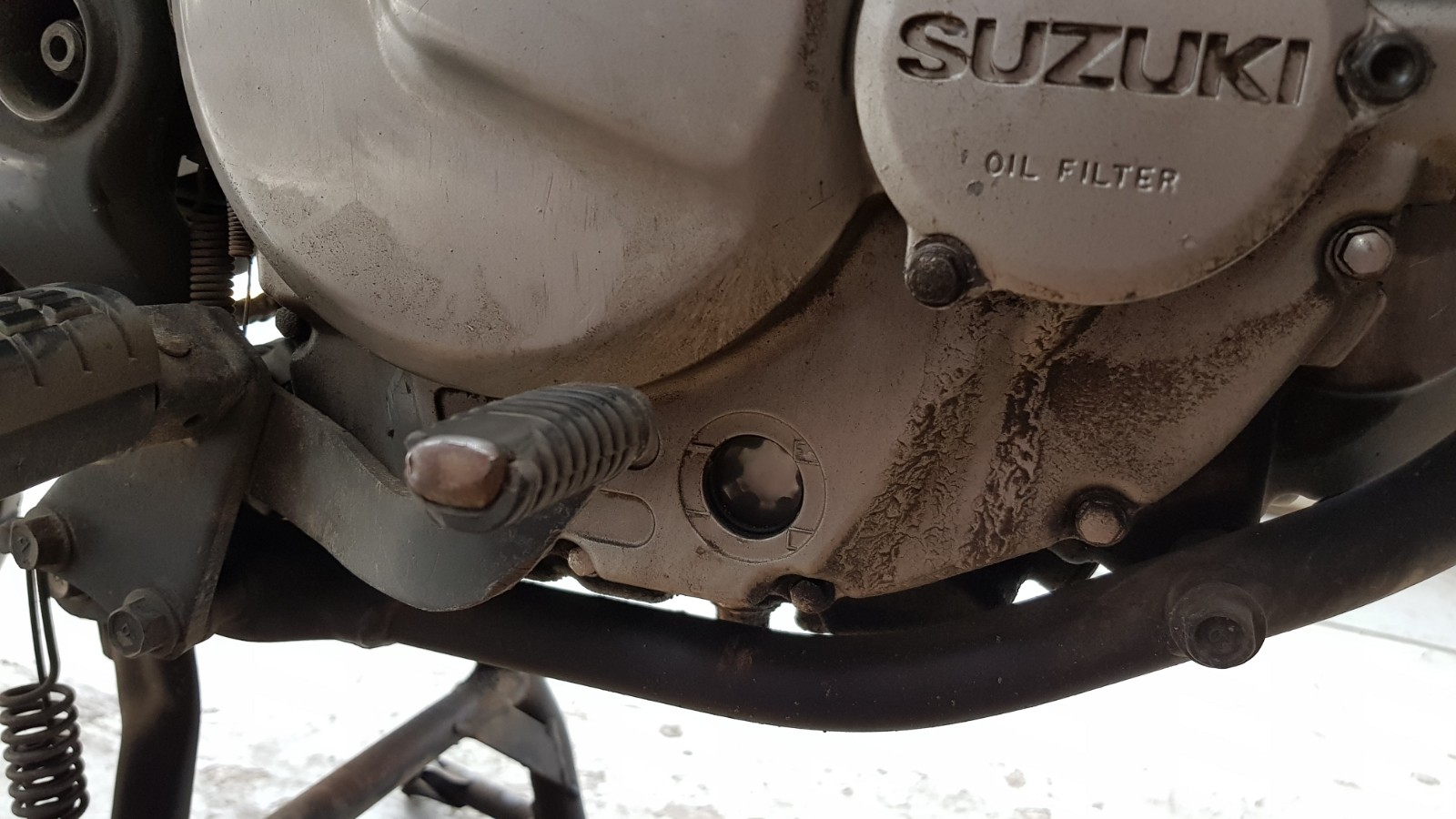

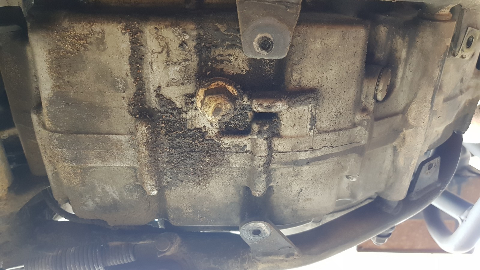

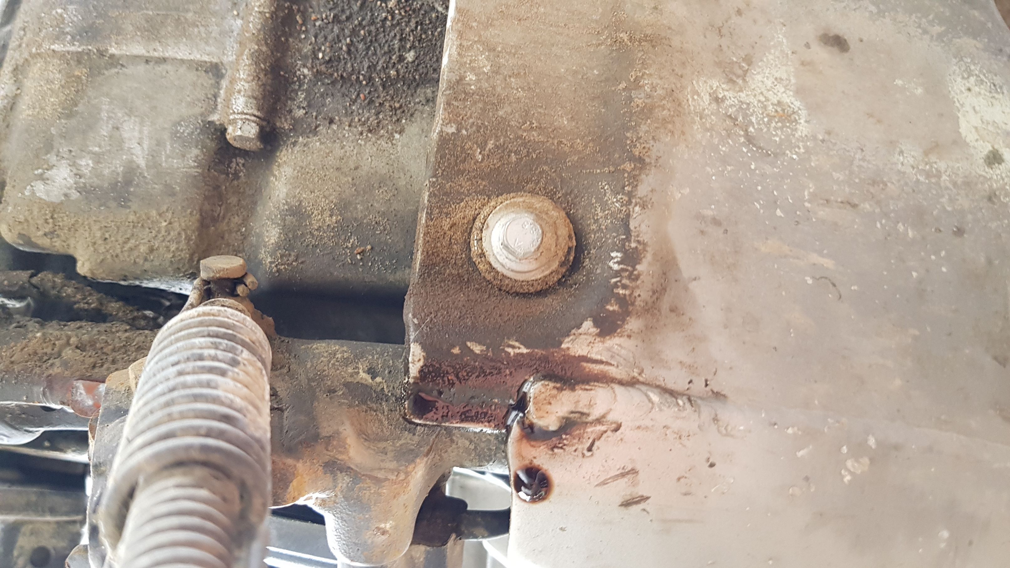

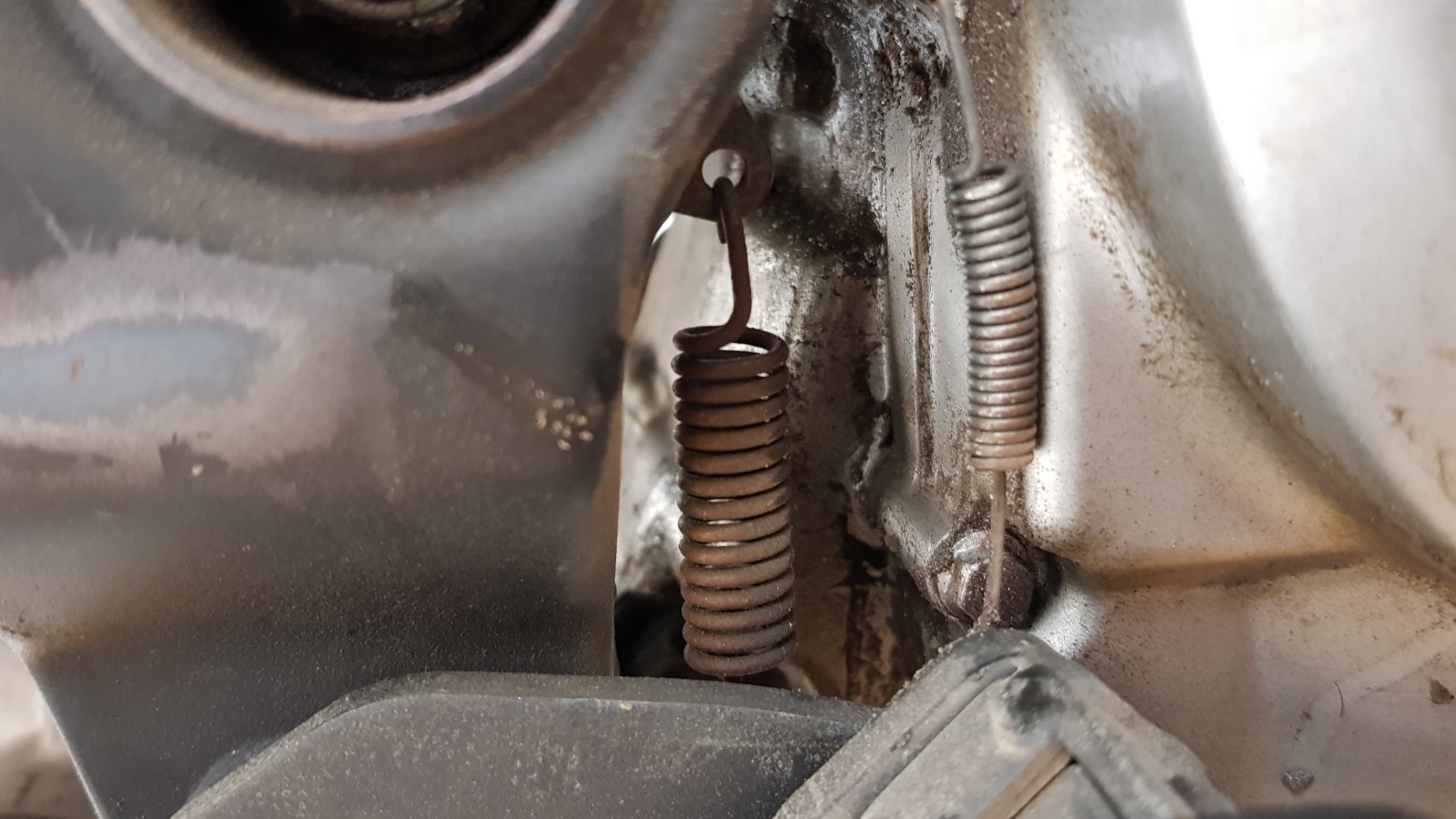

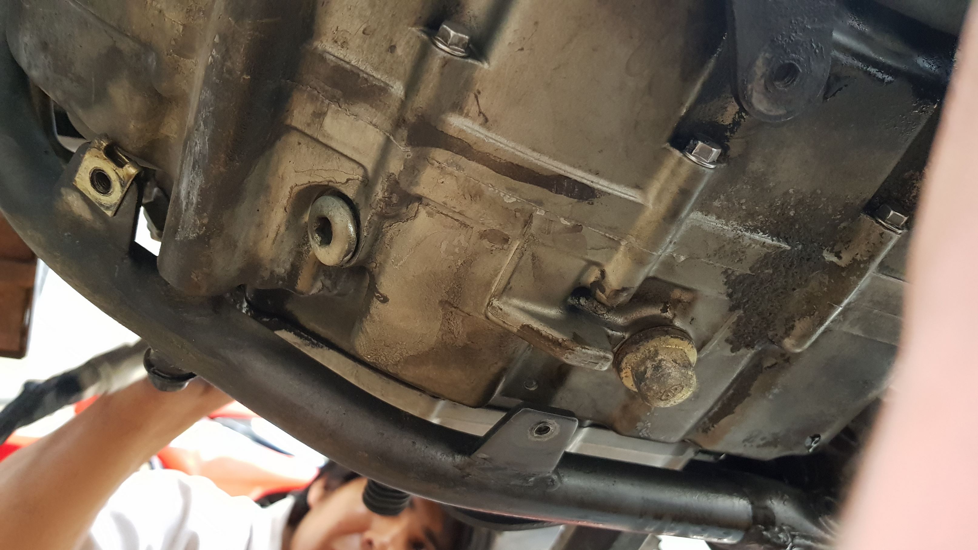

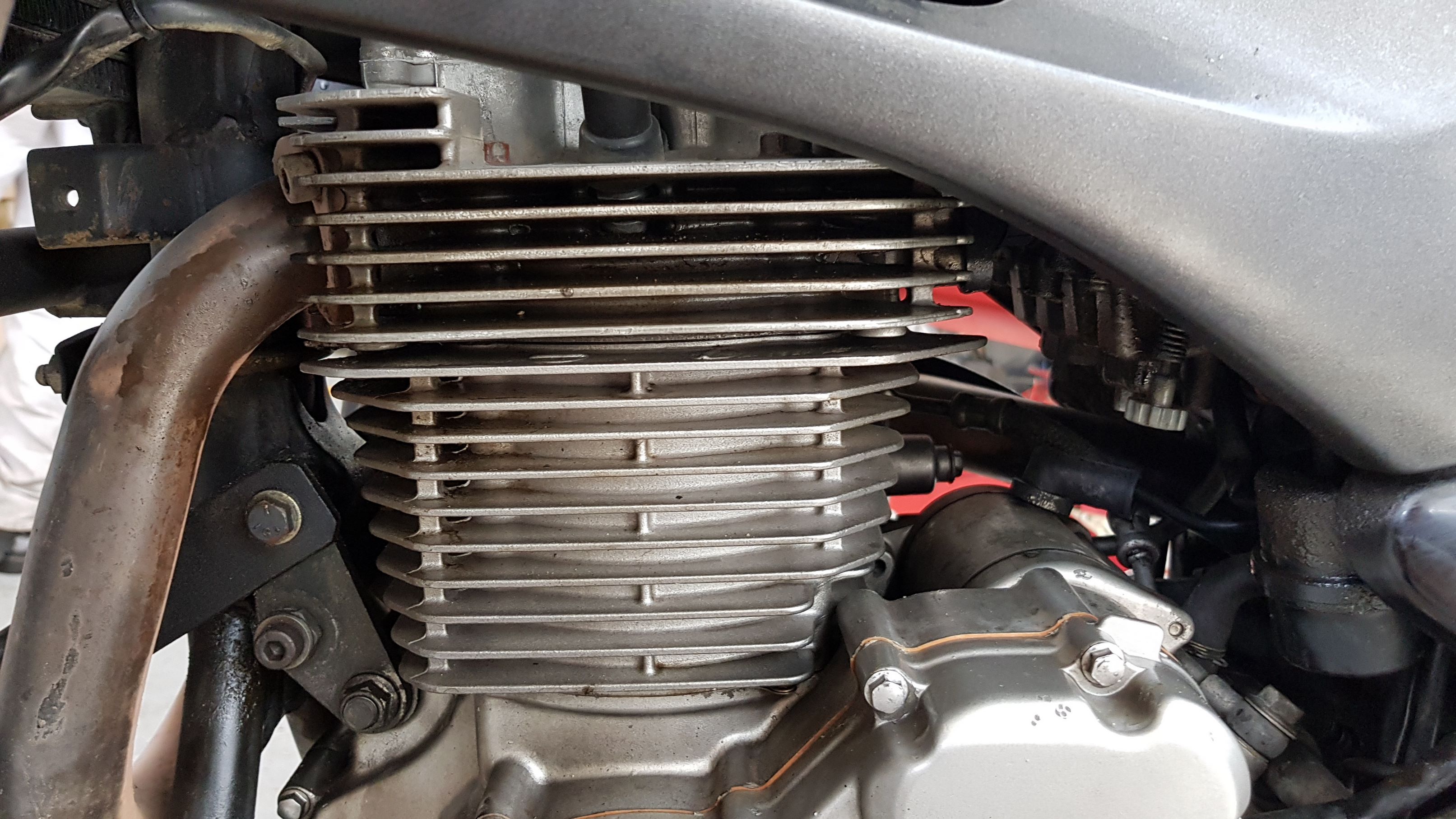

Hallo liebe Motorrad Freunde

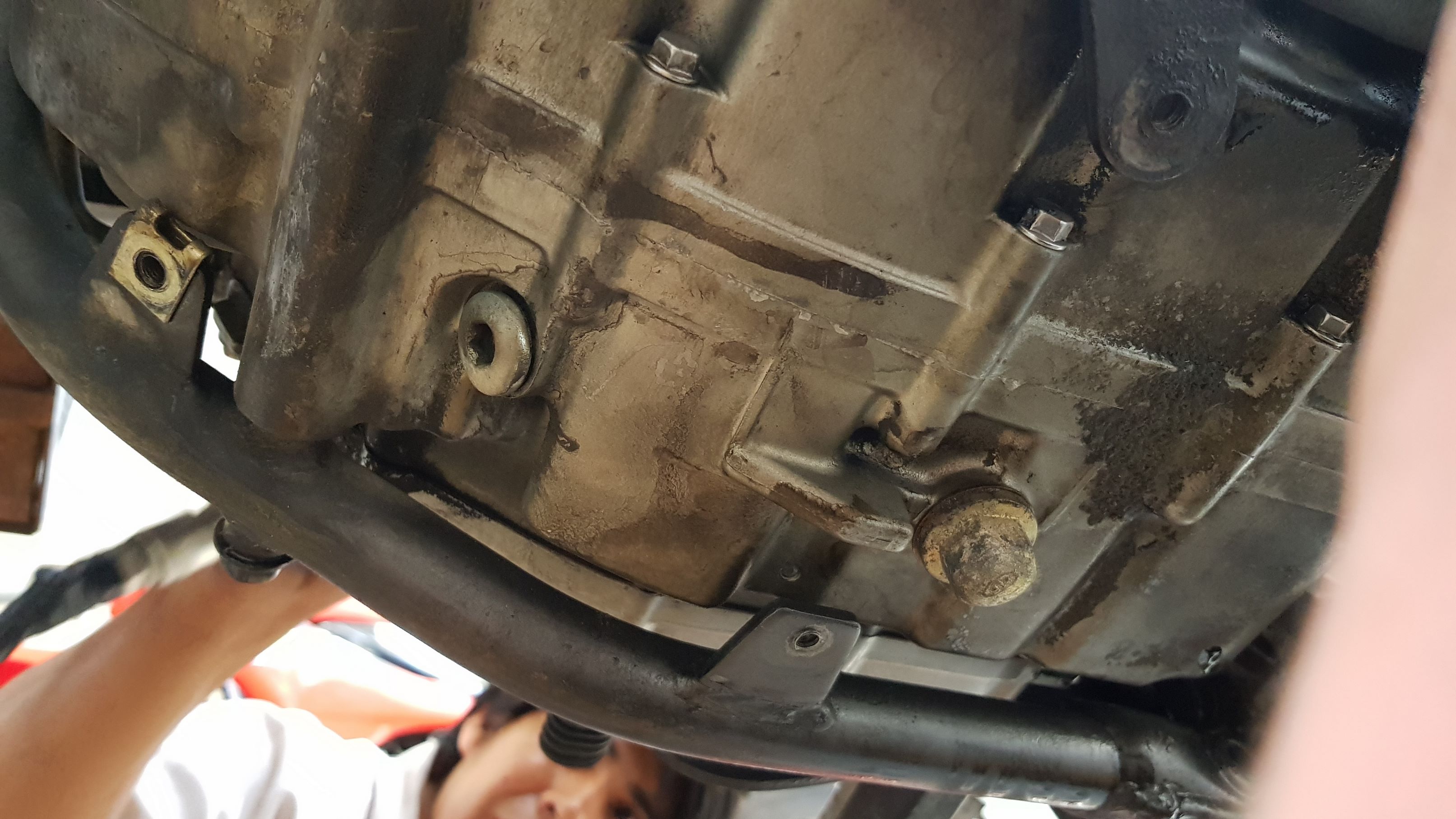

Habe nun endlich die Bilder auf meinem Compi. Gemacht habe ich sie vor 2 Tagen.
In der Zwischenzeit musste ich 0.7l Öl nachschütten, da mein Motorrad nun doch sehr hungrig nach Öl ist und beim Auspuff sind nun schwarze Öl-Spuren zu erkennen :(
Der Mechaniker, bei dem ich die Bilder gemacht habe, meinte es läuft aus allen Ecken ein bisschen Öl raus. Ich denke der letzte Wechsel des Öl-Filters wurde nicht professionell gereinigt und daher läuft dort vor allem Öl raus.
Was meint Ihr, bringt es was wenn ich das Öl+Filter wechsle. Ich denke das Öl ist dann "dicker" und läuft so weniger in den Motor. Was meint Ihr?
Aktuell bin ich in Antofagasta und bis nach Santiago sind es noch 1300km und 14.5h fahrt.
Viele Grüsse aus Chile,
Matthias
Beiträge: 1143
Re: Rauchender Auspuff, Öl-Leck... was kommt als nächstes?
erstmal alles sauber machen mit Bremsenreiniger
und dann verdächtige Stellen mit Baby Puder einnebeln
dann Motor laufen lassen und schauen wo das Puder Öl bindet
so kannst Du die defekte Stelle lokalisieren
da gibt es viele Möglichkeiten wie hier schon erwähnt , ( Kettenspannerdichtung , Kopfdichtung, Fussdichtung, Ölwannen Schraube usw )
den Motorschutzbügel abnehmen natürlich)
was soll es bringen wenn Du erstmal den Ölfilter wechselst, Öl ablassen musst usw und dann fängst Du wieder an,
gehe systematisch vor und wenn die Stelle oder Stellen lokalisiert sind
mache Öl und Service Arbeiten
Beiträge: 2989
wenn ich die bilder richtig interpretieren, ist die ventildeckeldichtung undicht (daher das öl am auspuff) und die dichtung vom Ölfilter.
e könnte aber auch sein, daß die steuerkettenspannerdichtung durch ist, das öl läuft dann rechts am motorblock nach vorne und tropft am Ölfilter nach unten. wenn der motorblock rechts trocken ist, ist´s die dichtung vom ölfilter. jedenfalls muß der ventildeckel nochmal runter, das wird mit dirko silikonmasse abgedichtet. den rest mußt du erst noch eruieren.
