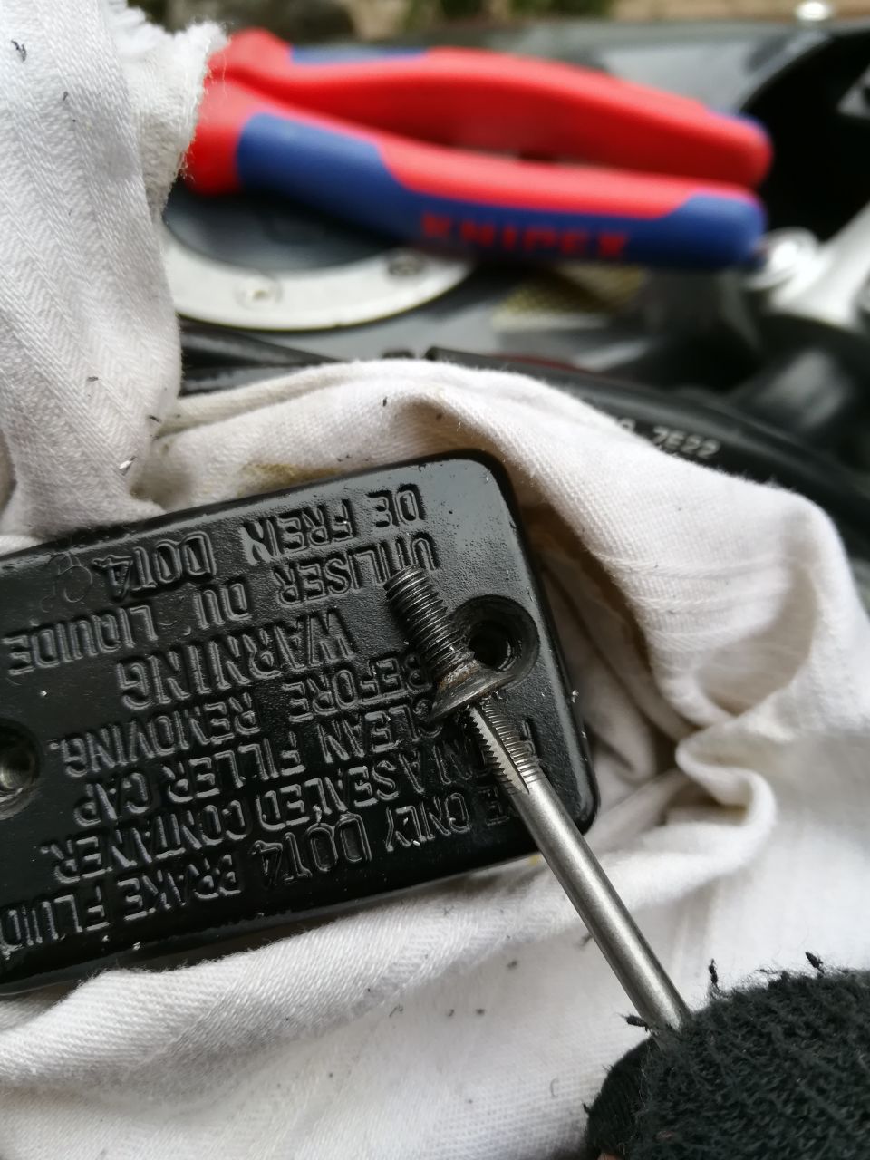

1,5mm Bohrung in den Schraubenkopf ca 7mm tief.

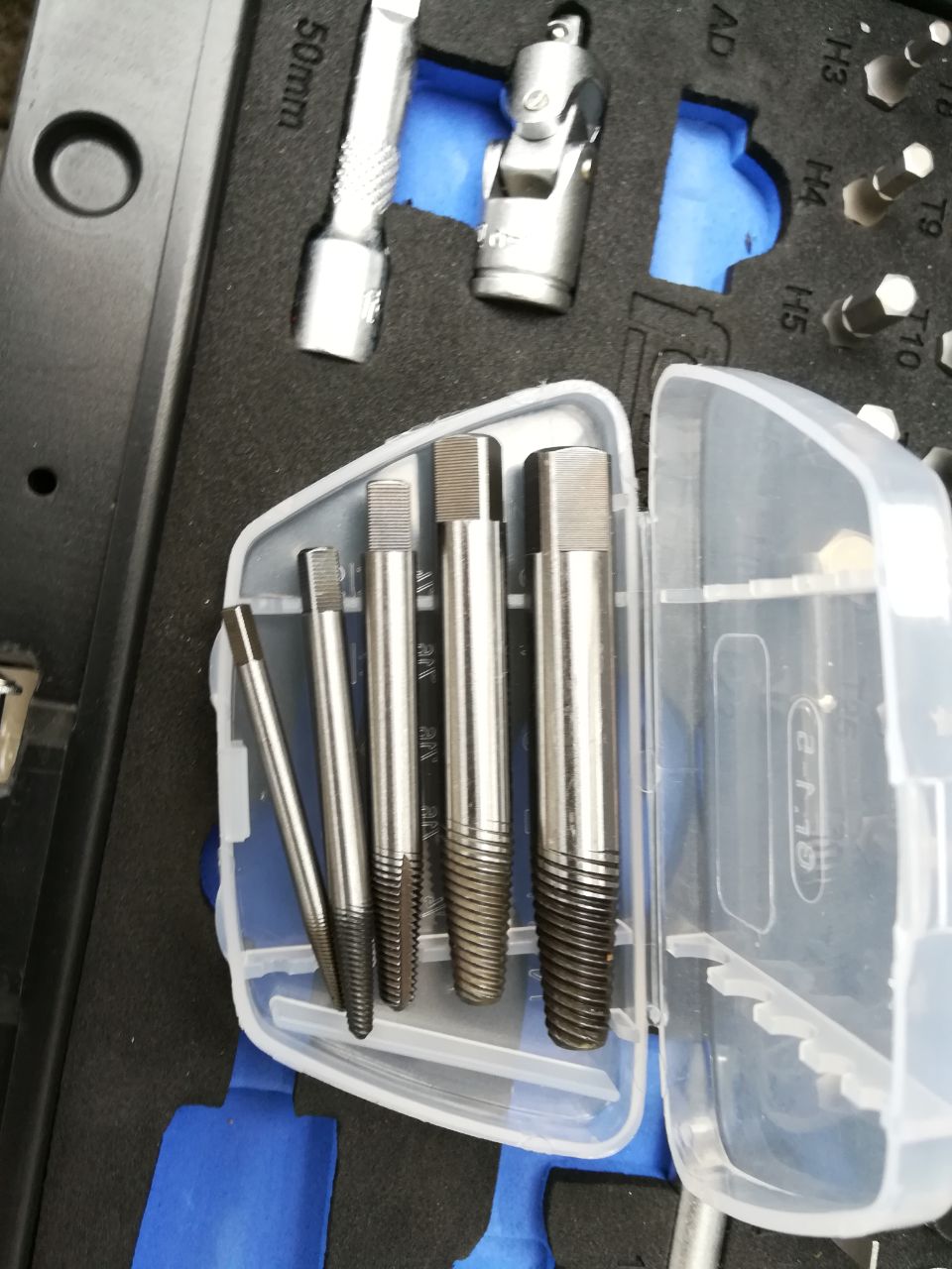

Die Linksausdreher
Die Linksausdreher

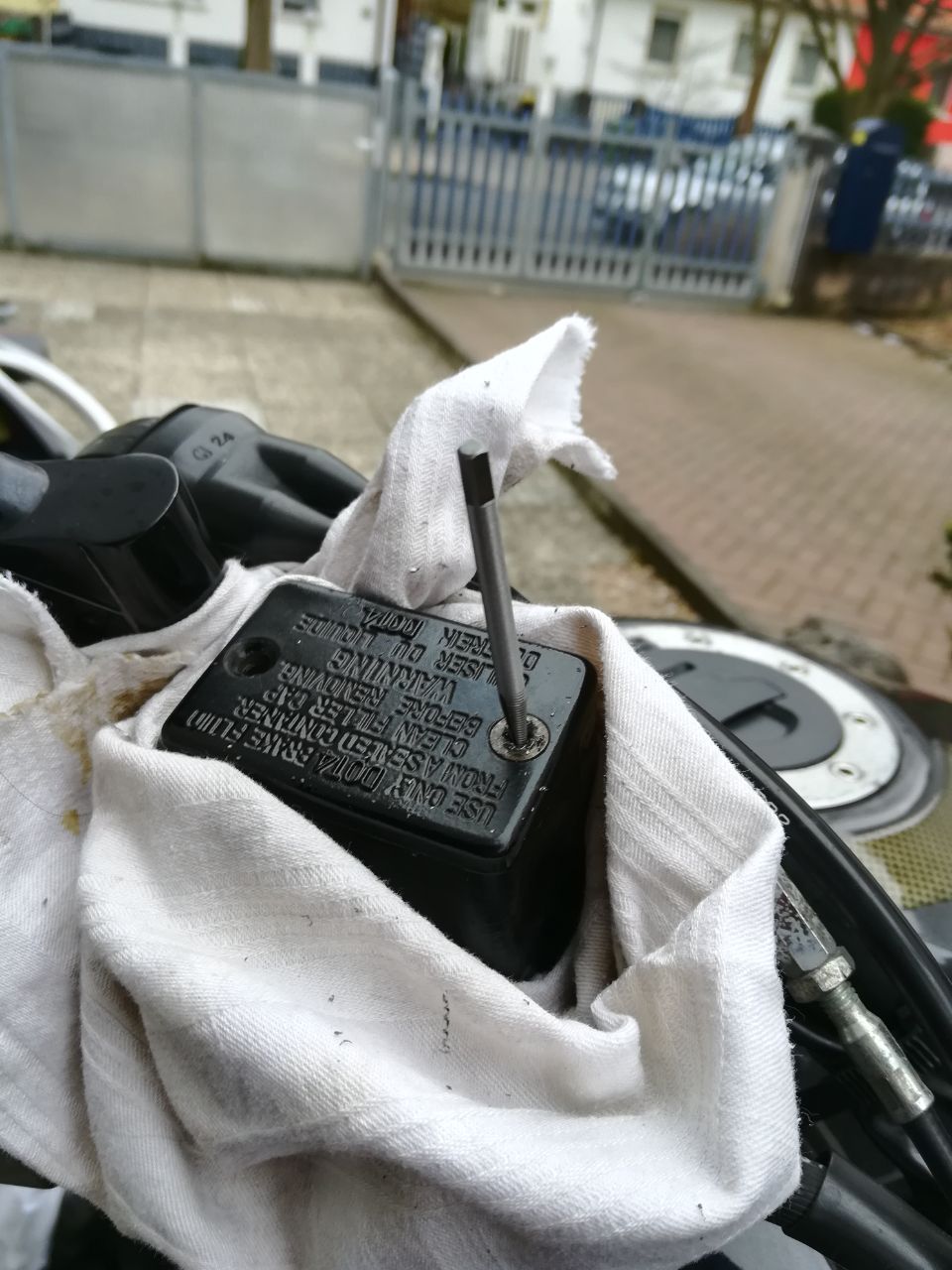

Linksausdreher im Schraubenkopf

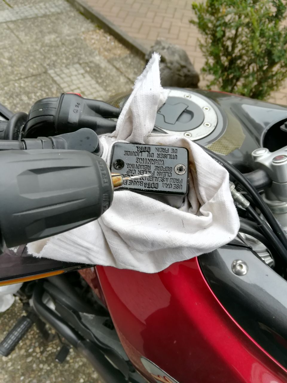

Geschafft :D
Geschafft :D

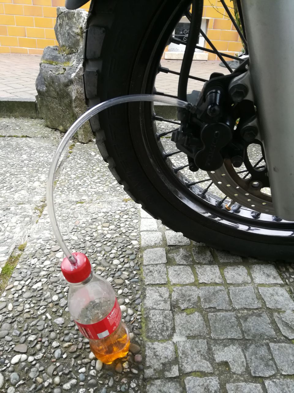

Entlüftungsschlauch und Gefäß

spiel hinten ein paar mm ist normal. ich hab mir am Ausgleichsbehälter schrauben mit innensechskant reingemacht, nachdem ich die alten rausmeiseln mußte. ist normal, daß die nach einiger zeit festgehen und der kreuzschlitz ist dann schnell überfordert.
Re: Bremsflüssigkeit erneuert und mit defektem Schraubenkopf
Am Abend vor dem Bremsflüssigkeitswechsel Rostlöser auf die Schraube machen.
Die neuen oder auch alten Schrauben mit Kupferpaste einsetzen, die gehen nie wieder fest.

Aber was nicht so schön ist, dass Du Bremsflüssigkeit in Lebensmittelflaschen (Coka Cola) füllst. Sorry ich bin Sicherheitsbeauftragter bei meiner Firma und kriege das Laufend in den Sicherheitsschulungen zu hören! "Shame on you" :wink: :wink: :D

Ich gestehe, das mache ich auch... allerdings nur in solche, wo kein Pfand drauf ist! ;)
...die Flaschen für's Schadstoffmobil sind bei mir dann aber auch vor fremdem Zugriff gesichert und weggeschlossen... :P
