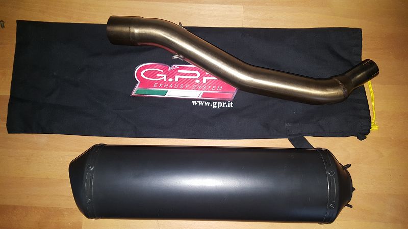

die Kleine steht nun endlich bei mir im Trockenen und das erste gebrauchte Anbauteil (ein homologierter GPR Ghisa) ist auch schon eingetroffen.

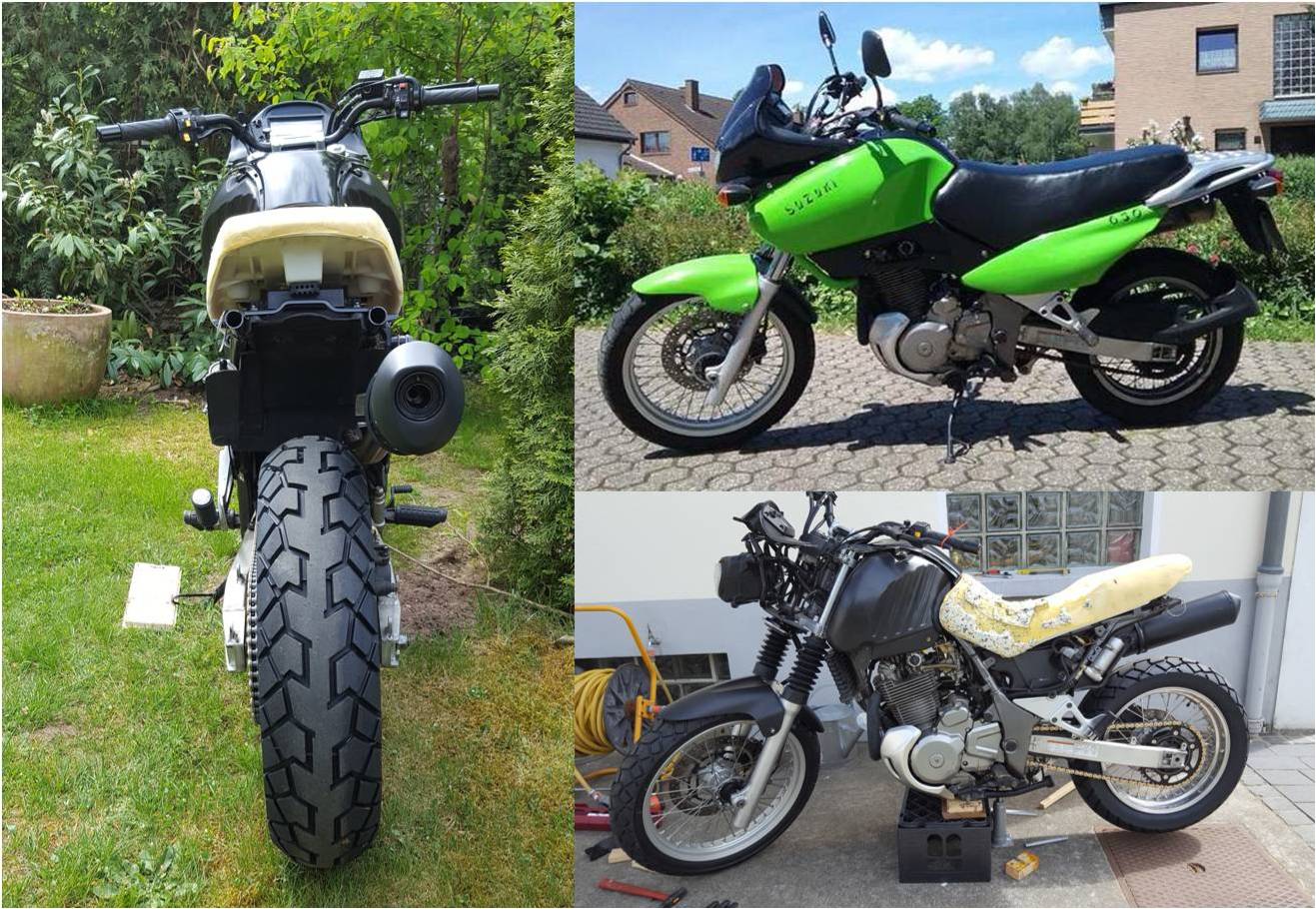

Hallöchen,
ich habe mal den neuen Kotflügel angehalten.
Eine Herausforderung wird sicher die Sitzbank, um hier einen "sauberen" Anschluss zu bekommen.

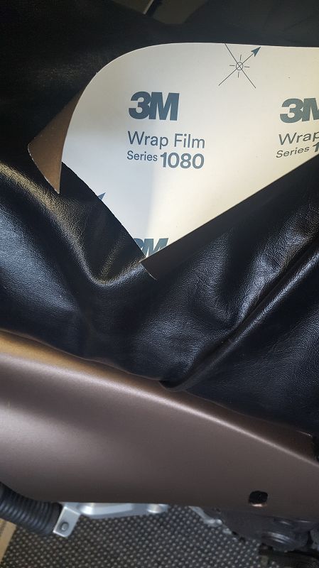

Hallo, ein Update ... inzwischen habe ich meinen ursprünglichen Plan wieder verworfen und will die Front zum größten Teil so lassen. Die Lackteile will ich wie den Kotflügel noch folieren. Die Räder sind geändert. Mit dem kurzen hinteren Kotflügel muss ich mir für die Sitzbank was einfallen lassen. :?: :idea: :?:

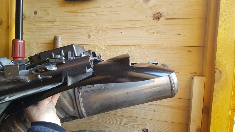

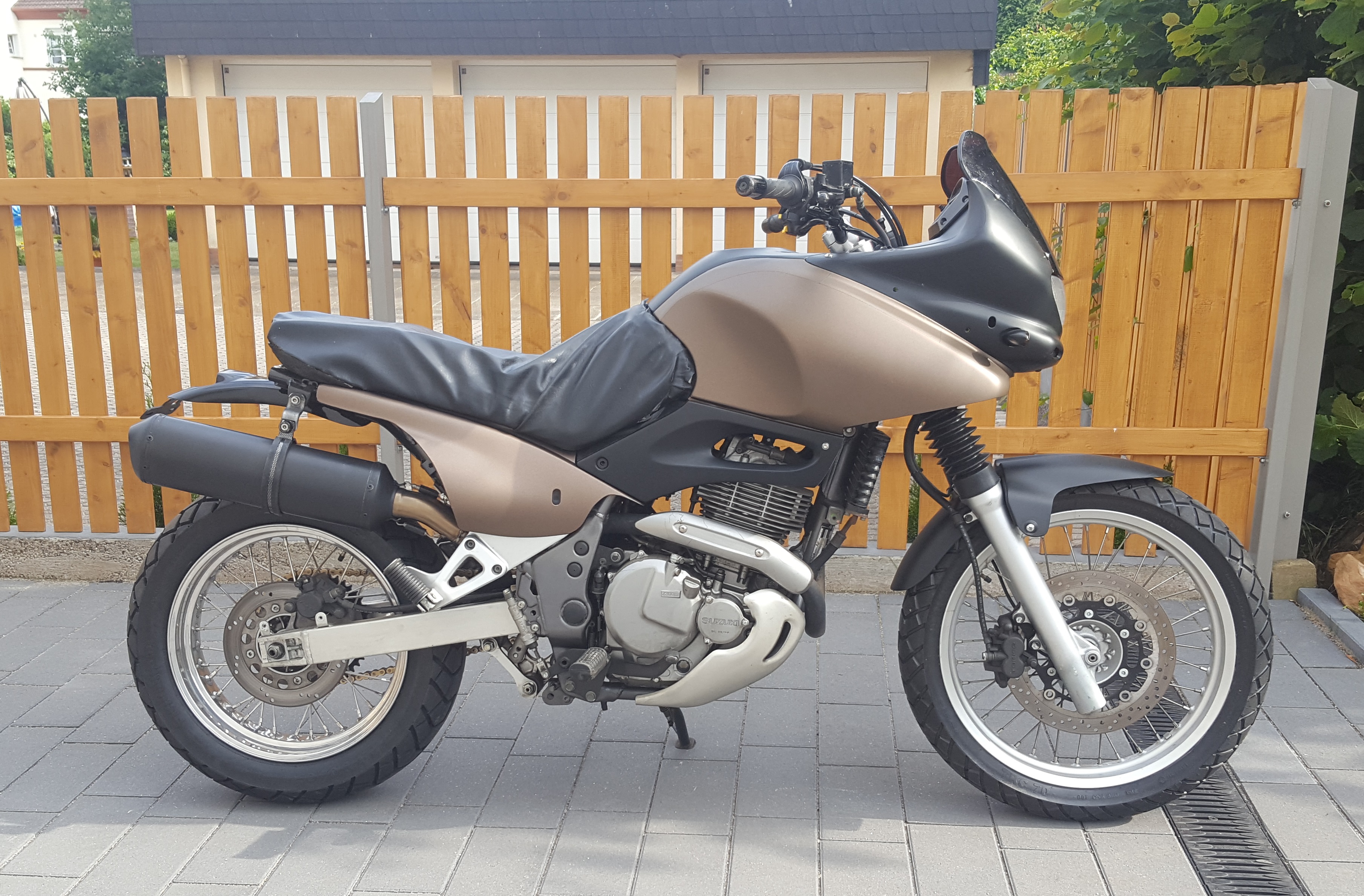

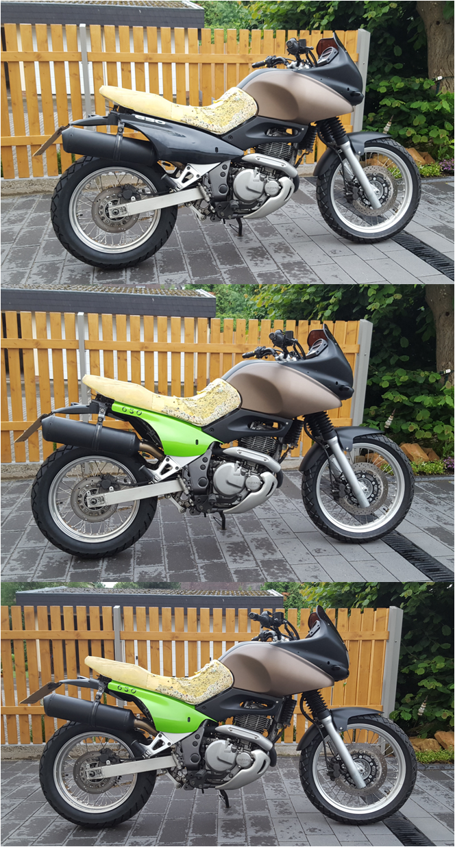

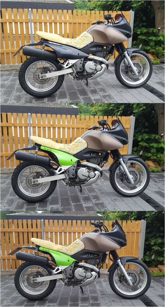

Hallöchen, ich bin noch etwas am Justieren des Hecks und auch nicht wirklich zufrieden. Kotflügel hoch oder runter, Seitenteil original oder "geschnibbelt", die Sitzbank wird etwas kürzer und für den Beifahrer etwas flacher, damit die Linie halbwegs passt ... in diesem Zusammenhang habe ich mich gefragt, ob sie hinten tiefer ist als im Original?! :?:
Sicher ist, dass ich sie zuerst mal fahren muss und das versuche ich jetzt vor dem Winter hinzubekommen. :D Das wird wohl ein längeres Projekt. :oops: Ach ja, das Zwischenstück vom Krümmer musste ca. 10 cm gekürzt werden. Der Endtopf stand sonst viel zu weit über den Hinterreifen. Jetzt passen auch alle Abstände zum 150 er Hinterrad, damit der TÜV (hoffentlich) den Segen gibt. 8) :)

Dieses Mattbraun ist echt schick! Gefällt mir gut! :D
Re: Der Weg ist das Ziel
sieht erstmal echt gut aus, Klasse gemacht!
Mit gefällt das geschnittene Seitenteil deutlich besser.
Der Auspuff ist gut so.
Das Heck ist auch gut so, aber für den TÜV darf das Kennzeichen nur eine Neigung von max 30° haben.
Die Sitzbank muss zwingend kürzer, dass ist das Einzige was im Moment richtig blöd aussieht.

takoda hat geschrieben:Dieses Mattbraun ist echt schick! Gefällt mir gut! :D
Das ist Folie von 3M. :)

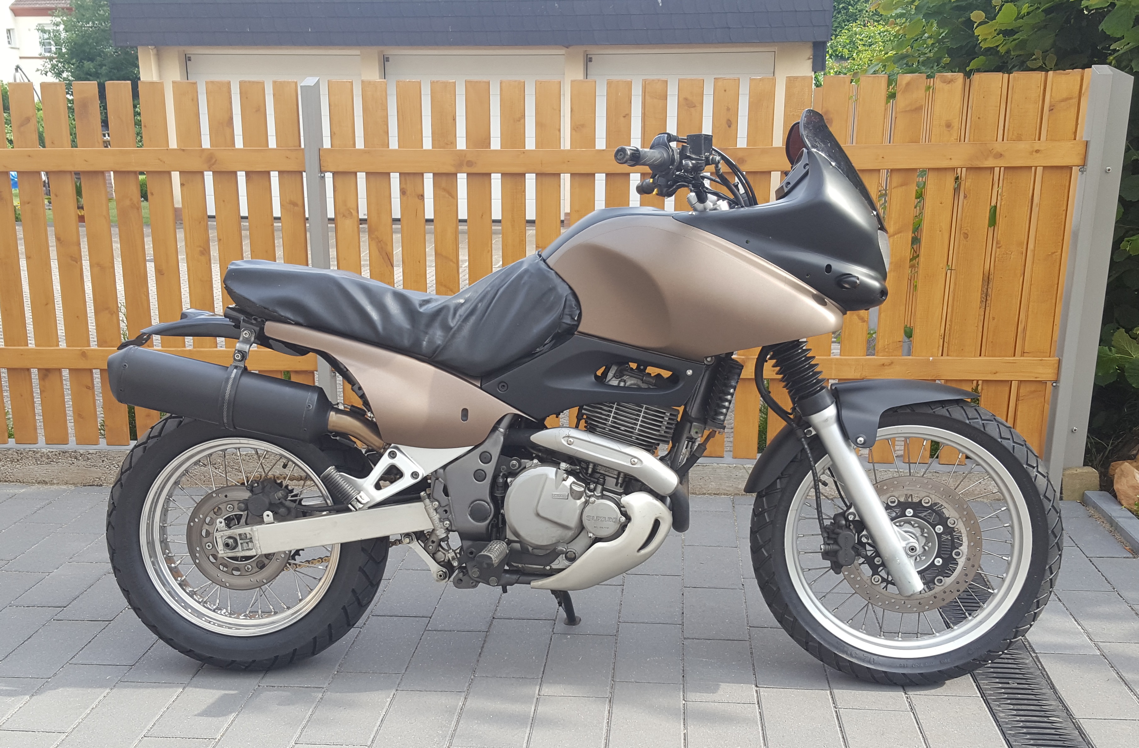

Chefschrauber hat geschrieben: Die Sitzbank muss zwingend kürzer, dass ist das Einzige was im Moment richtig blöd aussieht.
Wieder ein Schritt weiter. Bin Deinem Tipp gefolgt. Winkel vom Kennzeichen wird noch geändert, wenn alles dran ist. 8) :)
Top!
Eine Feinheit gäb es noch, wenn das Heck so 2-4cm höher wäre, würde das dem Style sicher zuträglich sein und handlicher wird das Fahrverhalten dadurch auch noch, weil der Lenkkopfwinkel flacher wird.
Spätestens wenn man auf der Freewind sitzt, sieht es ein wenig plump aus, weil es aussieht als ob sie hinten zu tief in den Federn hängt.
Kannst du selbst beobachten, wenn du an großen Schaufensterscheiben vorbei fährst und dich und dein Mopped darin betrachtest. Die fette Pelle kommt dann auch besser zum Vorschein und das Heck wird optisch luftiger.
Ist halt nur eine Idee.
https://www.hood.de/i/heckhoeherlegung- ... KMQAvD_BwE
Die würde ich sogar kaufen wollen, gefällt mir wirklich ausgesprochen gut!!! :D 8)
Spätestens dann würde ich ein Wilbers oder einen Höherlegeungssatz verbauen. :wink:
Wow, dann ist es gut foliert! Hatte echt gedacht, das ist lackiert! :D
Beiträge: 558
Die Maschine gefällt mir langsam wirklich gut!
Aber am vorderen Fender / Schutzblech würde ich noch was machen. Das passt noch nicht so recht ins Konzept.
