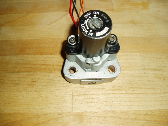

Hallo Roland ich hab schon mal eines zerlegt du musst die Stifte unter den 2 Gummikappen ausbohren( bei mir durch Inbus ersetzt) dann kannst du das Schloss weiter zerlegen.Anbei ein paar Bilder ich hoffe das hilft dir weiter...
Grüße HP

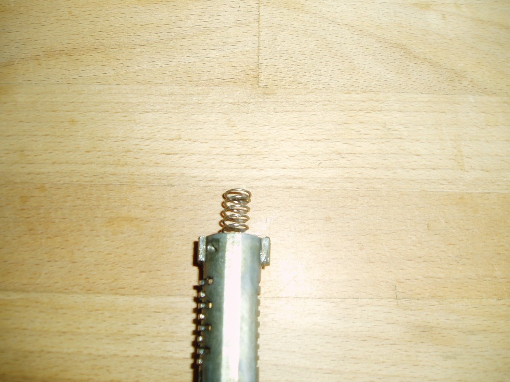

feder nicht verlieren...

Hallo Hans-Peter,
das ist genau das, was ich gesucht habe. Sieht gar nicht kompliziert aus. Ich muss wahrscheinlich nur an die Kontakte zum Reinigen.
Vielen Dank für die Bilder.
Hoffe, ich kann erfolgreichen Vollzug melden. Jetzt schnell die TX40 Nuss mit Loch bestellen, um den Tacho abzuschrauben. :wink:
