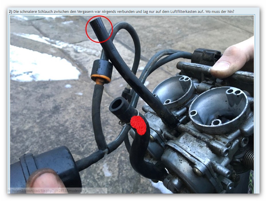

Ich habe heute den Vergaser ausgebaut, da ein Schwimmernadelventil leider nicht mehr richtig schließt. Dabei sind mir diese ganzen Schläuche aufgefallen.
1) Ein Schlauch hat ein weißes T-Stück, welches mit einer Schraube verschlossen wurde. Es sieht so aus, als wenn der Schlauch so einfach verlängert wurde. Oder fehlt hier was?
2) Die schmalere Schlauch zwischen den Vergasern war nirgends verbunden und lag nur auf dem Luftfilterkasten auf. Wo muss der hin?
3) An einem Vergaser ist der Abgang für den Unterdruck Schlauch verschlossen ist das so richtig?

Das T-Stück könnte von einem vormals verbauten Scottoiler kommen (??)... so es sich denn um den Unterdruckschlauch handelt. Kann das leider auf deinen Fotos nicht so genau erkennen... :oops: Der schmale Schlauch, der ins Leere geht, dürfte die Vergaserentlüftung sein.
€dit: Ich Drömel hab im ersten Anlauf das letzte Foto übersehen, jetzt sehe ich auch, daß es wirklich der Unterdruckschlauch ist. Also ja, ich bleibe bei der Einschätzung mit dem Rest eines Scottoilers ;) Und ja, es ist richtig, daß auf einer Seite der Unterdruckanschluß verschlossen ist, es gibt ja nur den einen Unterdruckschlauch.

Wir die Vergaserentlüftung einfach so offen gelassen? Oder muss die irgendwo verbunden werden?
Das T-Stück ist im Unterdruck-Schlauch. Auf dem 3. Bild kann man es erkennen. Der Vorbesitzer meinte, er habe den Kettenöler entfernt. Also passt das zu euren Vermutungen. Ob das mit der Schraube vernünftig dicht ist? Über Ostern bekomme ich leider keinen neuen Schlauch organisiert.

Also bei der GS geht die Vergaserentlüftung einfach ins Leere, mit offenem Ende. Liegt da auch über der Airbox. Bei der Freewind habe ich ehrlich gesagt noch nicht so genau reingeschaut, aber ich gehe mal davon aus, daß es da genau so ist.
Und was die Schraube angeht, bekanntlich hält nix länger als ein Provisorium ;) Oder hattest du Probleme mit dem Unterdruck bislang? Zur Not hilft vielleicht auch ein Stück Schrumpfschlauch oder Klebeband, wenn du hast selbstverschweißendes.

der unterdruck steuert den benzinhahn. wenn kein unterdruck, dann öffnet der benzinhahn halt nicht. du dürftest auch mit dem benzinhahn ein Problem haben, da darf im stand kein benzin durchlaufen außer auf Pri-stellung. ansonsten ist der dicht und der vergaser kann nicht überlaufen.
ich denke, dein primäres Problem ist der benzinhahn. und daß du sie kalt schlacht anbekommst, liegt daran, daß die vergaser geflutet sind und der kolben erstmal das überschüssige benzin loshusten muß, bevor das gemisch paßt.soweit ich mich erinnere, ist am Luftfilter ein kleines fach, in den man die vergaserentlüftung steckt. die liegt da aber lose drin.
