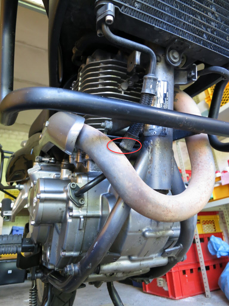

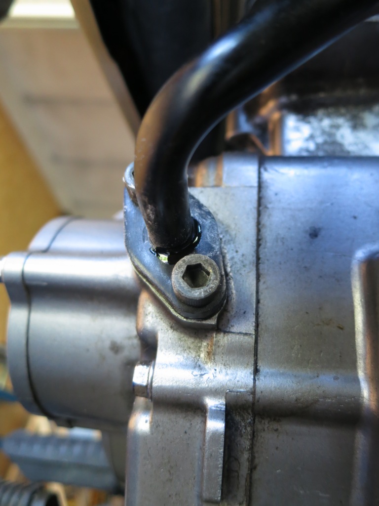

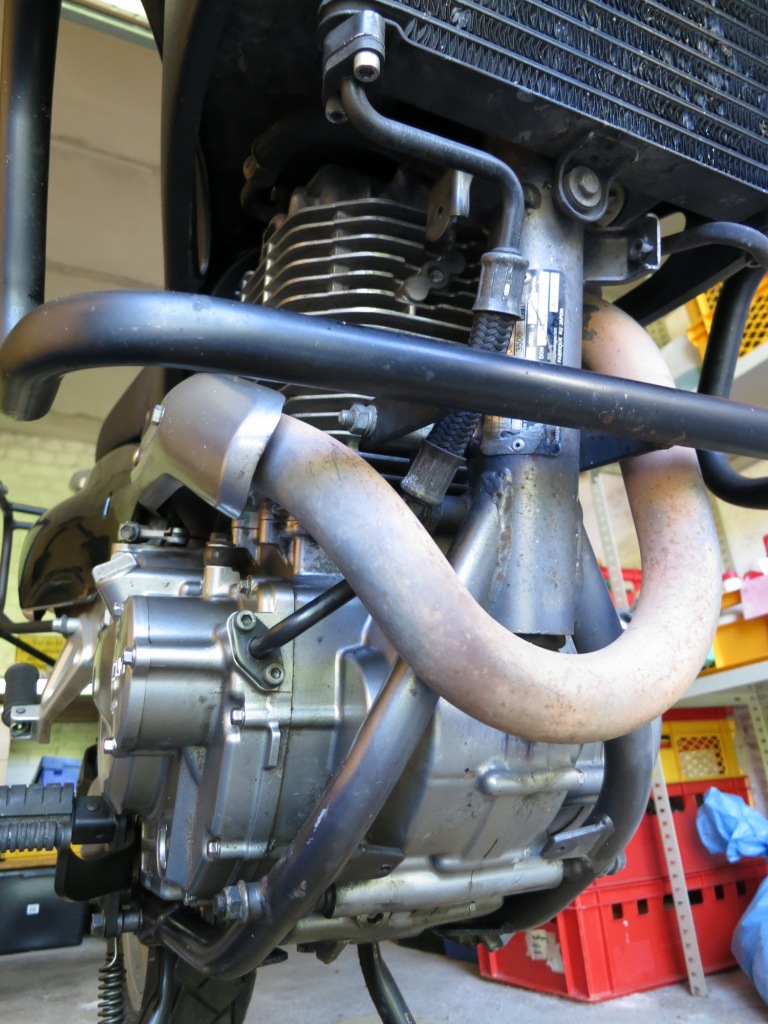

Bei meiner Freewind ist nun schon das 2. Mal die rechte Ölleitung vom Motor zum Ölkühler gerissen. Das 1. Mal bei 51.500 km nun bei 64.500 km. Immer an der gleichen Stelle am Flansch am Motorgehäuse. Erst dachte ich die Leitung vibriert kaputt. Jetzt habe ich mich mal genauer damit beschäftigt und bemerkt, dass der Ölkühler recht locker in seinen 3 Gummihalterungen sitzt. Wenn man am Kühler wackelt bewegt sich auch das unteren Ende der Ölleitung direkt am Flansch. Bei meinen Offroadfahrten ist sicherlich heftig Bewegung im System.
Ich habe nun die 3 Gummihalter des Kühlers etwas modifiziert, so dass der Kühler jetzt nicht mehr schwingt.
Ist das Problem schon mal bei jemandem aufgetreten?
Kann der Kühler die stramme Befestigung vertragen ohne an Vibrationen zu sterben?
Habe ich die wahre Ursache für die gerissenen Ölleitungen noch nicht erkannt?

Ich würd meinen, dass das Stück mit Gewebe überzogener Schlauch zwischen den Metallrohren die Vibration dämpft.

Vibrationen (hochfrequente Schwingungen) die von der Ölkühlerseite übertragen werden dämpft das Schlauchstück sicherlich. Wenn sie aber von der Motorseite kommen, kann das Stück Metallleitung bis zum Schlauch recht gut schwingen.
"Stöße" die der lockere Kühler auf die Leitung überträgt, werden nach meiner Beobachtung durch den Schlauch nicht gedämpft.

On witch place in the line is your leak? Do you have a picture? If not, you can use my picture to describe the point. Offroad Actions?

I marked it with a circle.
