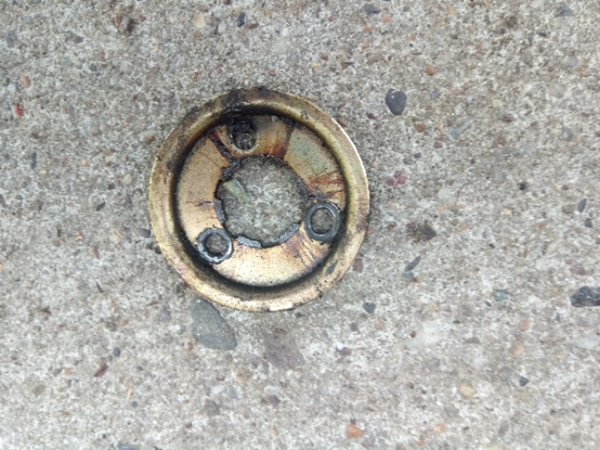

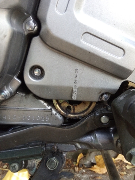

wollte gestern früh zur Arbeit fahren und sehe da unter der Ritzelabdeckung das da ein Teil raus möchte :shock:
sie lief bis dahin einwandfrei ohne das ich was bemerkt habe
dieses Teil konnte ich dann rausziehen
sieht nach den Bohrungen wie was vom Ritzel aus
wie kann sich sowas lösen
gut das ich es schnell bemerkt habe
kann ich ohne das Teil noch 2 km zur Werkstatt fahren

Welches Teil?

das da zwischen Schalthebel und Ritzelabdeckung liegt
kann man die Fotos sehen ?

Doringo hat geschrieben:kann man die Fotos sehen ?
Jetzt ja...
Sieht aus wie das Teil #32 hier: https://www.bike-parts-suz.de/suzuki-mo ... 636/M/3482

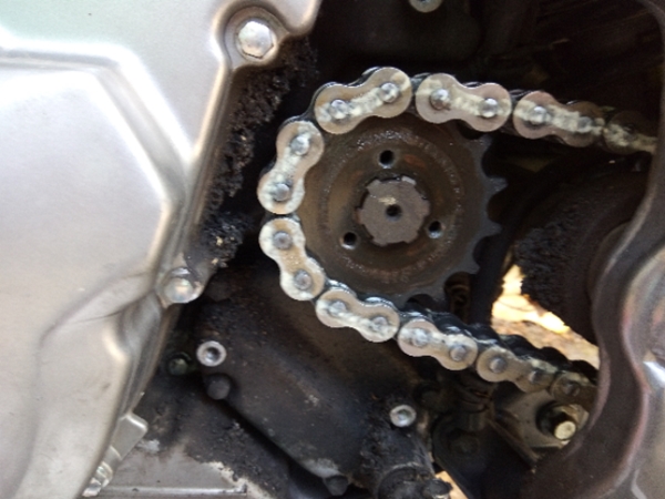

Den Ritzeldeckel hattest du ab? Oder hast du das Ding so unten rausgezogen? Weil das scheint tatsächlich vom Ritzel zu kommen, und wenn das schon rausfällt, ohne daß die Schraublöcher beschädigt sind (so sehen sie zumindest nicht aus auf deinem Bild), dürfte das Ritzel auch nicht mehr fest sein...

Das ist die vordere Ritzelbefestigung.
Damit wird verhindert, daß das Ritzel lose ist, aber dennoch ein gewisses seitliches Spiel hat.
3 neue Schrauben und Schraubensicherung besorgen.

Hallöchen, ich würde sagen dein Ritzel ist nicht mehr fest. :shock: :!:

nein ich hatte die Ritzelabdeckung nicht ab
das teil lag einfach dazwischen
zuerst dachte ich das von der Strasse da eingefangen hat
ich denke auch das das Ritzel jetzt nicht mehr fest ist
gut das ich das gleich gemerkt habe
da kann ja viel passieren wenn sich aufeinmal während der Fahrt das Ritzel lösst
bekommt man die 3 Schrauben nachzukaufen ?

Ich hab damals eine Schraube verloren. Es sind Auüensechskant, ich hab einfach Innensechskant aus dem Baumarkt genommen.
Die halten ja eigentlich nichts an Belastung. Das Ritzel sitzt auf der Welle, das lose Teil wird auf die Getriebeausgangswelle draufgeschoben und leicht verdreht angeschraubt. D.h. die seitliche Bewegung wird durch das runde Teil und die Getriebeausgangswelle begrenzt.
Da ist noch ein Gummiring, der die Vibrationen mildert. Vermutlich hast du den auch verloren.

Ich würde damit nicht zur Werkstatt fahren, aber auch nirgends anders hin. Wenn dieses Teil schon abfällt, warum sollte dann das Ritzel an Ort und Stelle bleiben?
Wie gesagt, Abdeckung abschrauben, schauen welches Gewindemaß und Länge die Löcher haben, in den Baumarkt fahren, Schrauben und Schraubensicherung holen. Fertig!

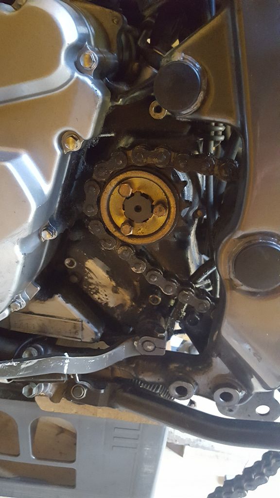

so sah das aus
Ritzel sah eigentlich noch gut aus
alle Schrauben waren weg und auch der Gummiring
und das Ritzel war schon sehr an der Kante der Welle
das hätte böse enden können
in Zukunft schaue ich da öfter mal nach
auf dem Ritzel steht 416
ist das vielleicht ein 16 Ritzel ?

Zähl mal die Zähne, dann weißt du's...
