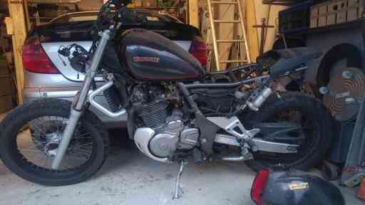

Hey ich bin neu hier und komme aus der Nähe von Stuttgart ich verfolge auch gerade das Thema Tankumbau bei meiner xf und habe gerade den Tank einer VN 750 aufgelegt ohne dengeln - der müsste deinen Vorstellungen sehr nahe kommen ansonsten weiter so bin gespannt wie es ausgeht.
Gruss jozi65

Habe leider kein Bild von der Unterseite - kann aber mal prüfen ob der Tank noch da ist dann mach ich eines.
Deine Bilderbearbeitung / Entwurfphase ist klasse.
Gruß Jochen
