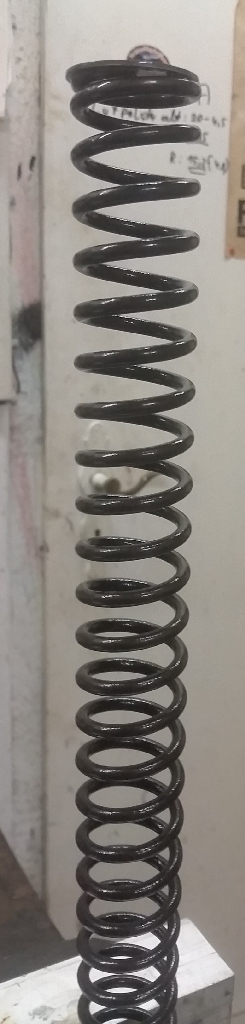

Habe die Gabel ja jetzt auch auseinander, Öl gewechselt, und bin unsicher ob das die originalen Gabelfedern sind.
Kann mir jemand sagen ob das die originalen Gabelfedern sind ?
Denn im Buchelli steht: Gabelfeder in Standrohr einfügen, großer Windungsabstand weist nach unten.
Meine Federn sind aber linear und nicht progressiv. Sind das evt. Zubehörfedern oder gab es eine Änderung beim Modellwechsel ?
Habe ja das Facelift Modell von 2001. Ist halt wichtig wegen Ölmenge (Luftpolster) und Viskosität.
Habe mich gewundert dass viel weniger Öl drin war als das angegebene Luftpolster von 143mm. Das würde vielleicht auch für Zubehörfedern sprechen ?

Ich habe ein pre-Facelift-Modell und da waren bzw sind auch lineare Federn drin, von daher gehe ich stark davon aus, daß das die normalen Serienfedern sind.

ich denke dann ist der Text im Buchelli falsch.
