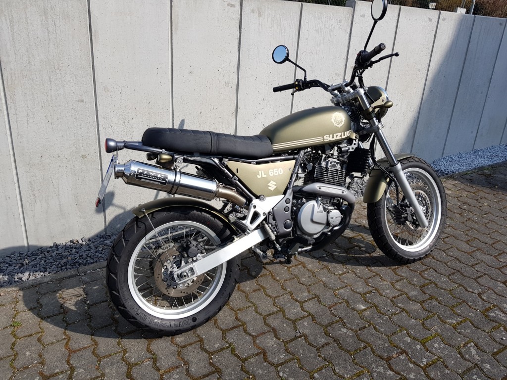

Hallo, ich würde die Flinte noch nicht ins Korn werfen. Eine E-Nr. auf dem Auspuff ist schon mal gut. Auch wenn sie nicht für die Freewind homologiert ist. Eine TÜV Prüfer trägt Dir den Auspuff unter diesen Umständen auch ein, wenn er nicht brüllt bis zum Anschlag. Ganz ohne E-Nr. wäre das schwieriger.
Diese hier hatte auch TÜV.
Frage einfach nach bei dem der es machen soll.
...EDIT: Du hast ihn noch nicht... wenn DB Eater dabei sind, würde ich es riskieren.
- MSR.jpg (282.99 KiB) 3698 mal betrachtet
