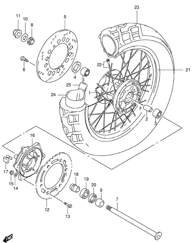

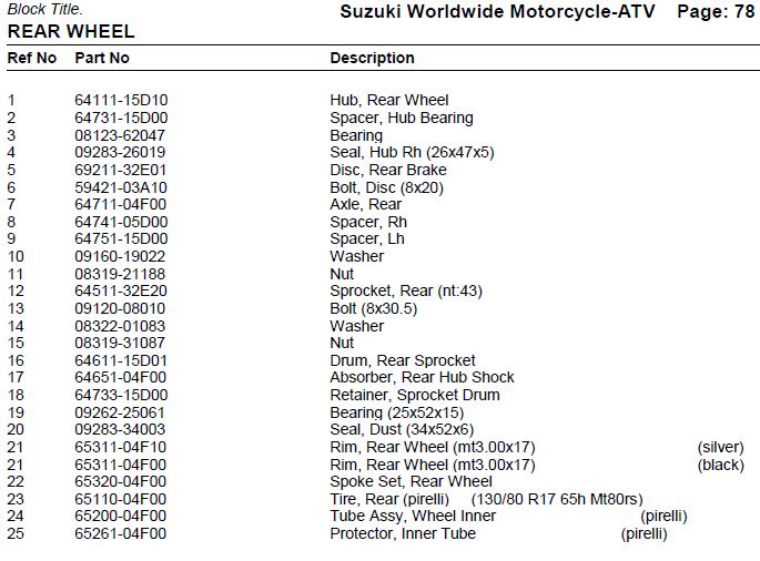

Guckst du:
- XF 650 Rear wheel2.JPG (91.77 KiB) 1605 mal betrachtet
- XF 650 Rear wheel1.JPG (69.66 KiB) 1605 mal betrachtet

im Technikbereich habe ich schon gestöbert und auch die Lagermaße bekommen. Den Komplettsatz von Allballsracing hatte ich auch schon gefunden, allerdings wollte ich mir lieber einen satz passende SKF Lager einsetzen. Allballs ist auch nicht schlecht, aber da ich mit SKF durchweg gute Erfahrungen gemacht habe, ist das so eine Glaubensfrage.
Da die Dichtringe bei Suzuki unverschämt teurer sind als beim KFZ Zubehörhandel als Aftermarket Teil, besorge ich sie deswegen getrennt.
Von Daher ein dickes Danke für die Hinweise und den hilfreichen Beitrag von Brummbär. =)
