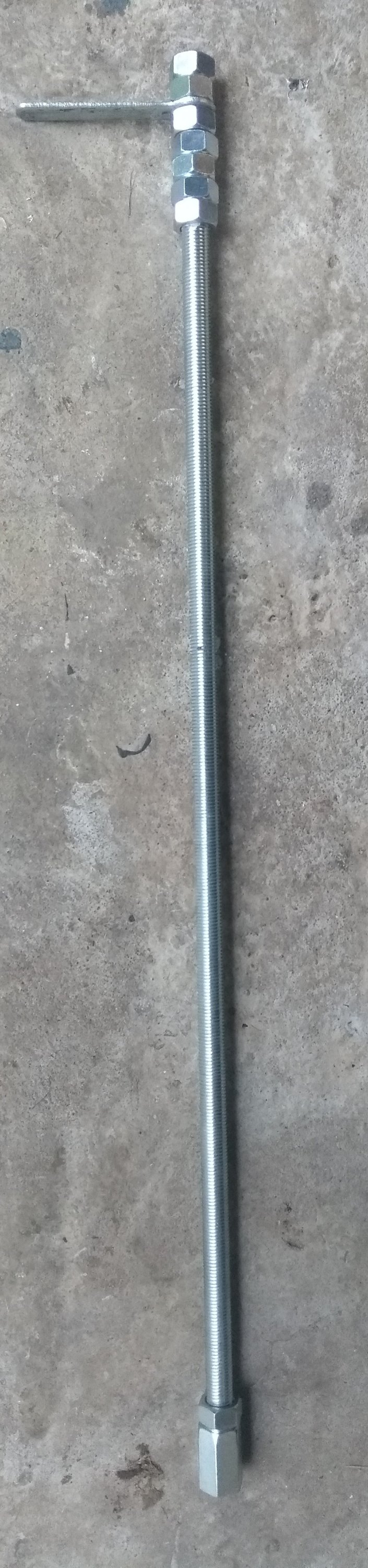

So viele haben ja das Problem den Dämpfer nicht rauszubekommen für Höher bzw Tieferlegung
Hier die Lösung Made by moneylow
Das Spezialwerkzeug für den kleinen Mann
Funktioniert einwandfrei und darf gerne kopiert werden

Beim ausschrauben des Dämpfers dreht der mit wenn man versucht die Inbusschraube am Boden des Gabelholms(Tauchrohr) zu lösen. Mit dem Tool kann man super den Dämpfer an der "krone" gegen halten. Da befindet sich eine innenzwölfkant in welche super dieses Werkzeug passt und man keine grosse Anstrengung hat gegenzuhalten oder mit nem Pressluftachrauber auf die besagte Inbusschraube losziehen.
Wie Takoda oben schon sagte man kann auch etwas zusammenschweissen, das war eigtl Plan a
Aber nachdem der Freundliche mir nen Kostenvoranschlag machte bei dem es so um die 250 Euronen losging dafür dass die nichtmal wussten was auf sie zukommt ...(o Ton des Telefonats). Dachte ich mir , ja gut dann doch Selbstbau ...
Mit Erfolg und ner Menge Spritgeld das ich gespart habe.

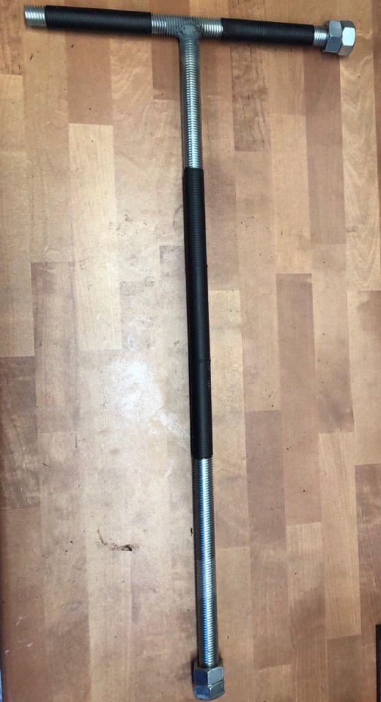

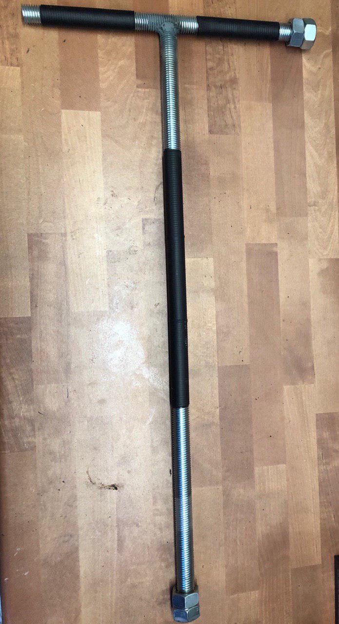

Heute hab ich dann auch endlich mal dran gedacht, ein Foto von meinem Werkzeug zu machen... :D
Ursprünglich eine 1m lange Gewindestange, oben ein Stück abgesägt und als T-Griff wieder aufgeschweißt, unten eine Mutter aufgeschweißt. Dazu etwas Schrumpfschlauch an neuralgischen Stellen, um sowohl das Innengewinde des Gabelrohrs als auch die eigenen Hände zu schonen.

Das sieht sehr gut aus
Top job

Danke. Ich hatte es zuerst ähnlich versucht wie du, mit der kompletten Gewindestange und gekonterten Muttern mit ordentlich Schraubensicherung (daher auch noch die zwei Muttern am einen Ende des Griffstücks), aber das wurde mir dann irgendwie doch zu unhandlich. Habe das gleiche Werkzeug auch nochmal eine Nummer kleiner für die GS500. Zum Glück haben wir auf der Arbeit ein Schweißgerät und jemanden, der damit umgehen kann, der hat mir dann beide Werkzeuge mal eben schick gemacht. :D
