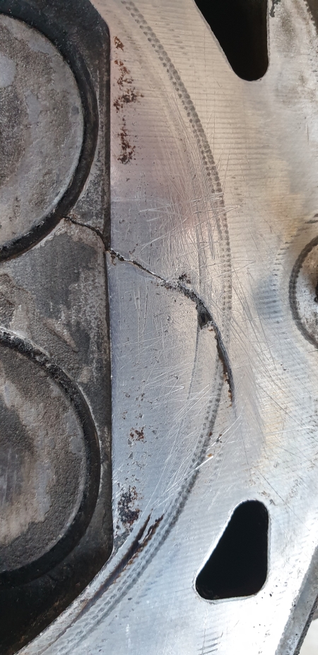

Sag mal Bernd, könntest du Fotos von dem Riss posten?
Kenne dir Probleme mit Riss im Kopf hauptsächlich von den DR's.
Tu bitte auch gleich alle Dichtungen (und wenn möglich auch die Schaftdichtungen) der oberen Einheit tauschen, und zwischen der Haube und dem Kopf nicht zuviel Dichtmasse nehmen.
Gibt nix blöderes als wenn du die Arbeit wegen einem Leck nochmal machen müsstest.

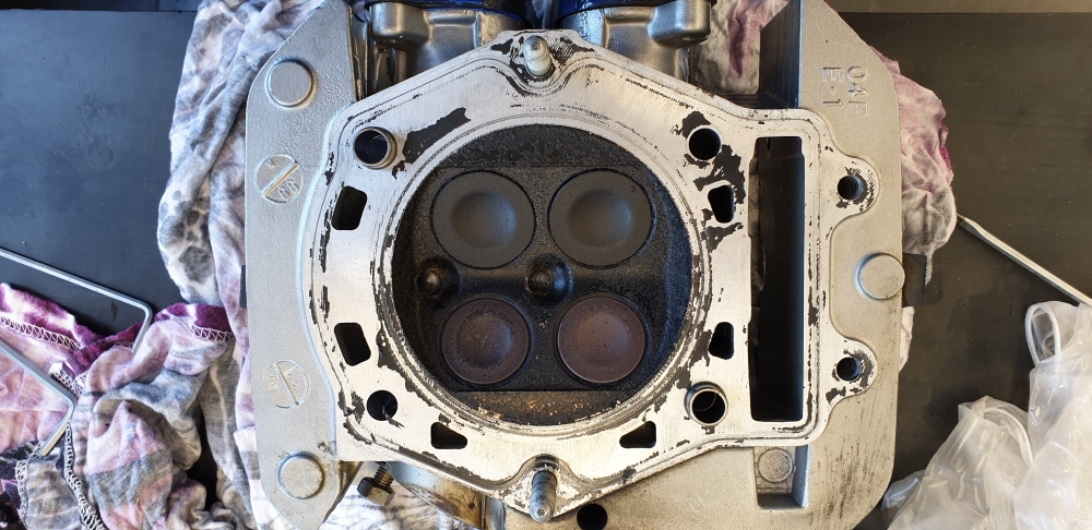

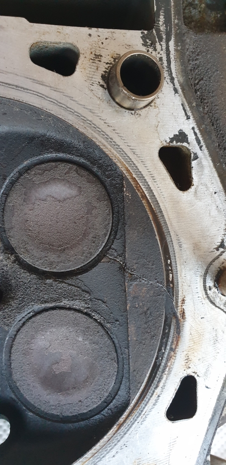

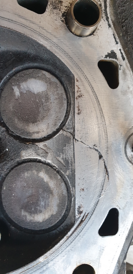

Hallo Tom,
Hab mal ein paar Fotos gemacht. Ja ich werde eh den Kopf, wenn er da ist, mit neuen Schaftdichtungen versehen. Hab die ja hier liegen, weil ich zuerst angenommen habe, dass das Qualmen von den Dichtungen kommt. Anja Pech gehabt. Ich ziehe beim Kipphebelblock auch einen ganz dünnen Baumwollfaden mit ein. Hat super geklappt, beim ersten mal, wo es oben rausgesuppt hat. Nach knapp 40 Tkm noch trocken.

Beiträge: 759
Re: Zylinderkopf gerissen:(
Hi Bernd
Sehr ungewöhnlicher Riss. :shock:
Die die ich bis jetzt gesehen hab waren allesamt in Richtung Zündkerze.

Hi Tom,
ja sie schon Merkwürdig aus. Ich werde Morgen evtl. mal das Ventil rausholen und den Sitz anschauen. Der Kopf ist eh Hinüber.
So kann ich was Testen, bevor ich an den neuen Kopf gehe und die Schaftdichtungen auswechsle. :D
Kolben sieht nicht so aus, als hätte er das Ventil angeschoben. 8)
Beiträge: 759
Hi Bernd
Die im Bild eingekreiste Veschiebung der Quetschfläche ist für mich merkwürdig, als hätte sich der Kopf in sich selbst verschoben.
Ev. hat ein früherer Schrauber den Kopf nicht nach den Vorgaben befestigt und der Riss wurde durch den Spannungsverzug "erzeugt"?
Ein Hitzeproblem würd ich ausschliessen, dafür sehen die Ventile zu gut aus.
Würd mich echt interessieren wie es zu dem Riss kommen konnte. :?:

Guten Morgen Tom,
ja der Versatz ist etwas Merkwürdig. Mit den Fingern merkt man auch einen leichten Absatz. Der Riss hat sich ja wohl in einem Zeitraum von ca. 3 Jahren so ausgebildet, wie er jetzt ist. Am Anfang roch es leicht nach verbrannten Öl, wenn ich die Susi angeworfen habe und es hat sich dann über 30-40 Tkm langsam zu einem leichten Dauernebeln entwickelt.
Hat aber dennoch TüV bekommen ;). Wenn sie ein paar Wochen gestanden hat, ist sie suber gestartet ohne Ölgeruch,
da da ja das Öl genug Zeit hatte abzulaufen, was vorher auf den Kolben getropft ist und beim Starten die Nebelgranate gezündet hat. Naja neuer Kopf ist nun da und wird jetzt fit für den Einbau gemacht :)

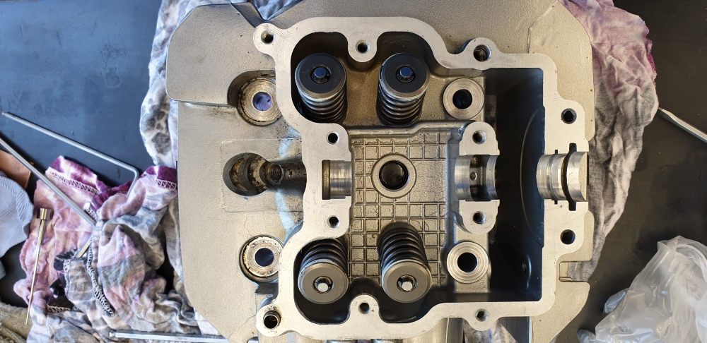

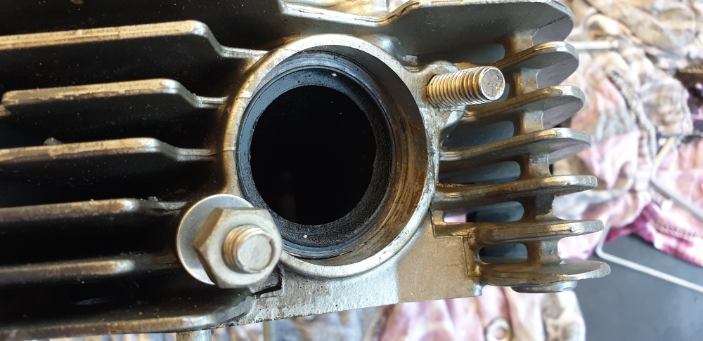

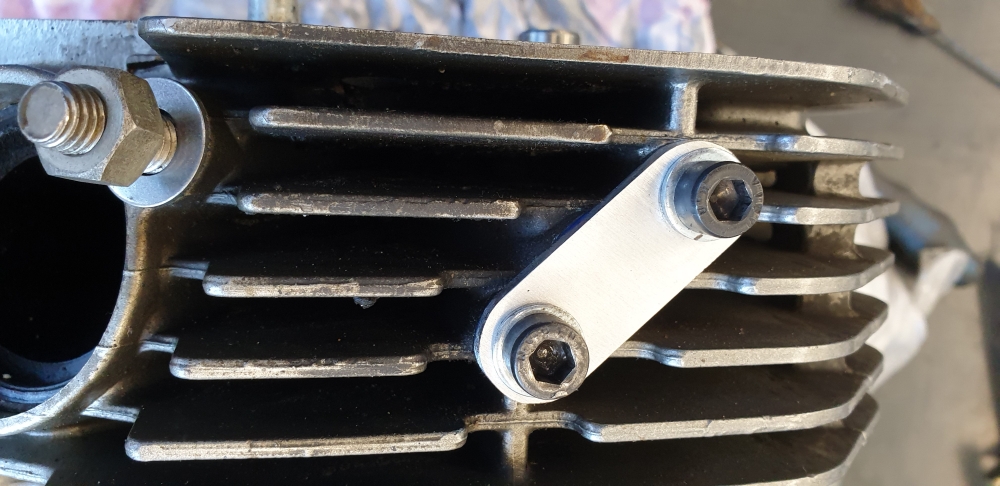

Moin Moin zusammen,
der neue Kopf wird gerade von mir für den Wiedereinbau vorbereitet. Im Prinzip ist es der selbe Kopf nur wegen des jüngeren Alters hat er zwei Modifizierungen. Anstatt der Innensechskantschrauben sind hier jetzt M8ér Stehbolzen eingesetzt. Die zweite Änderung zu meinem alten Kopf ist, das jetzt ein Sekundärluftsystem angeschraubt werden kann (gibt es optional auch im Reparaturhandbuch). Ich habe es mit einem 3mm Alublech abgedichtet. Sonst schaut er gut aus. :)
Bernd
