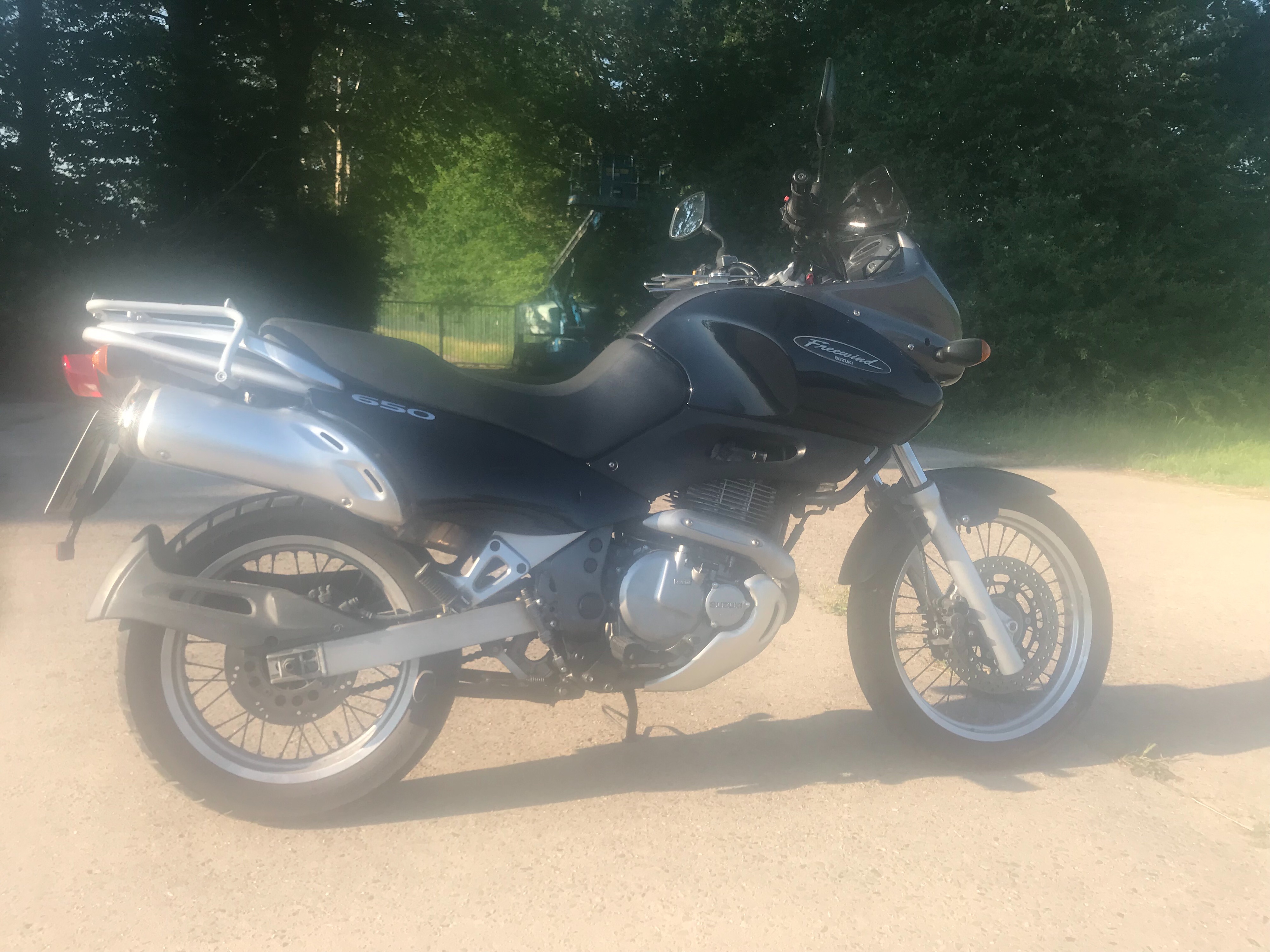

Ah ja, hier ist das gute Stück. Fehlt nur noch eine gute Kamera :D
