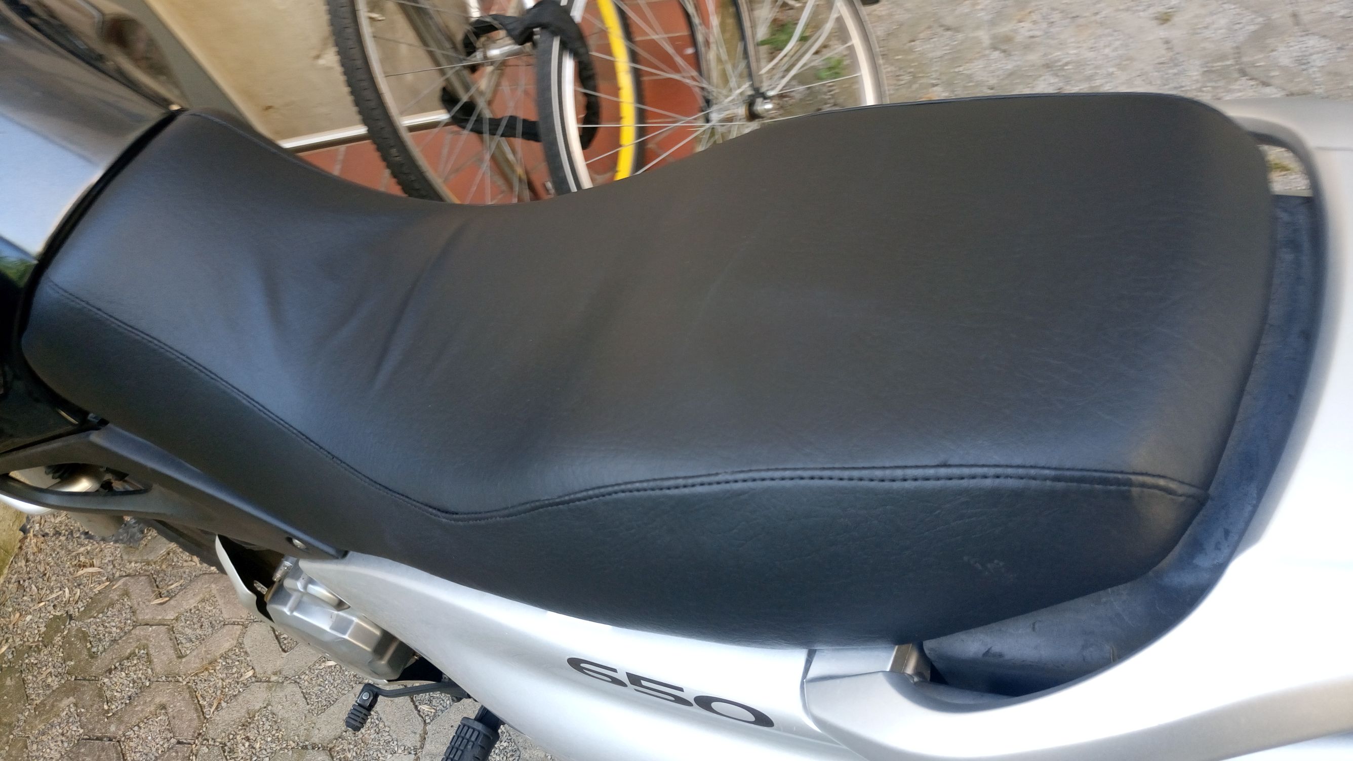

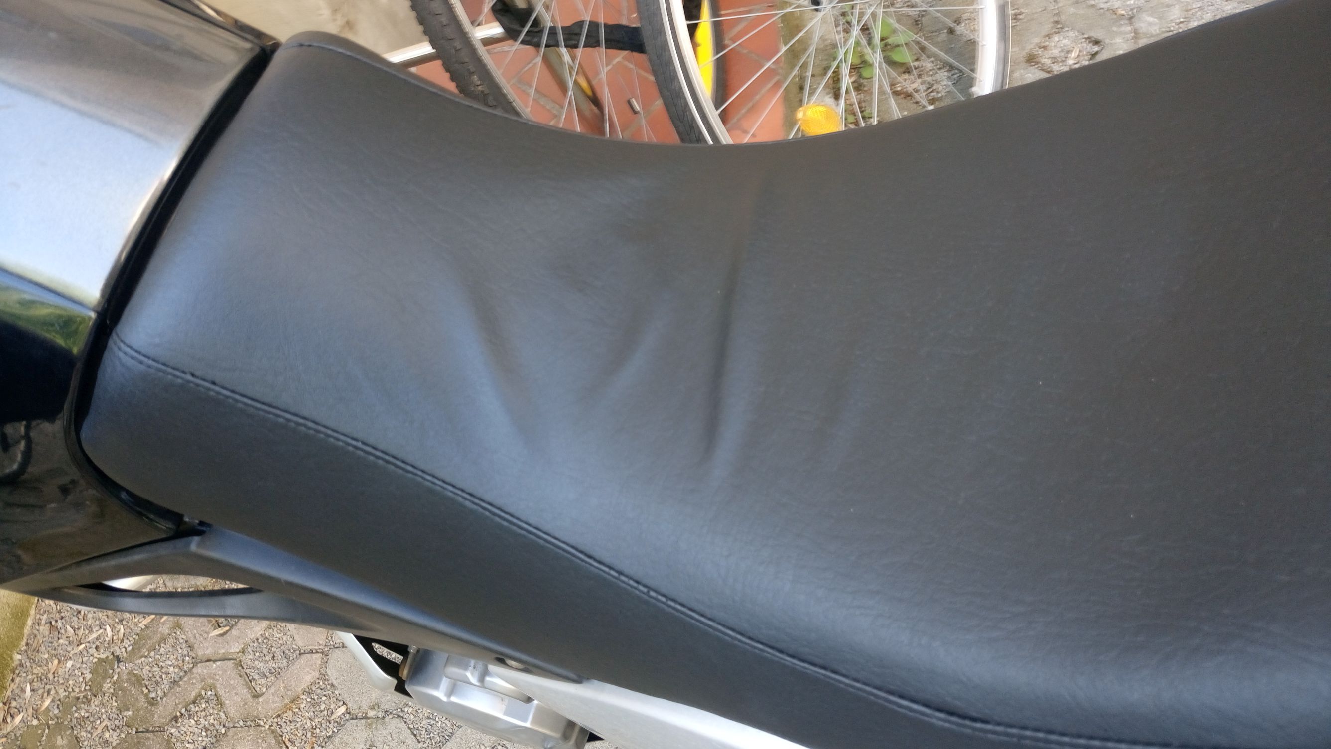

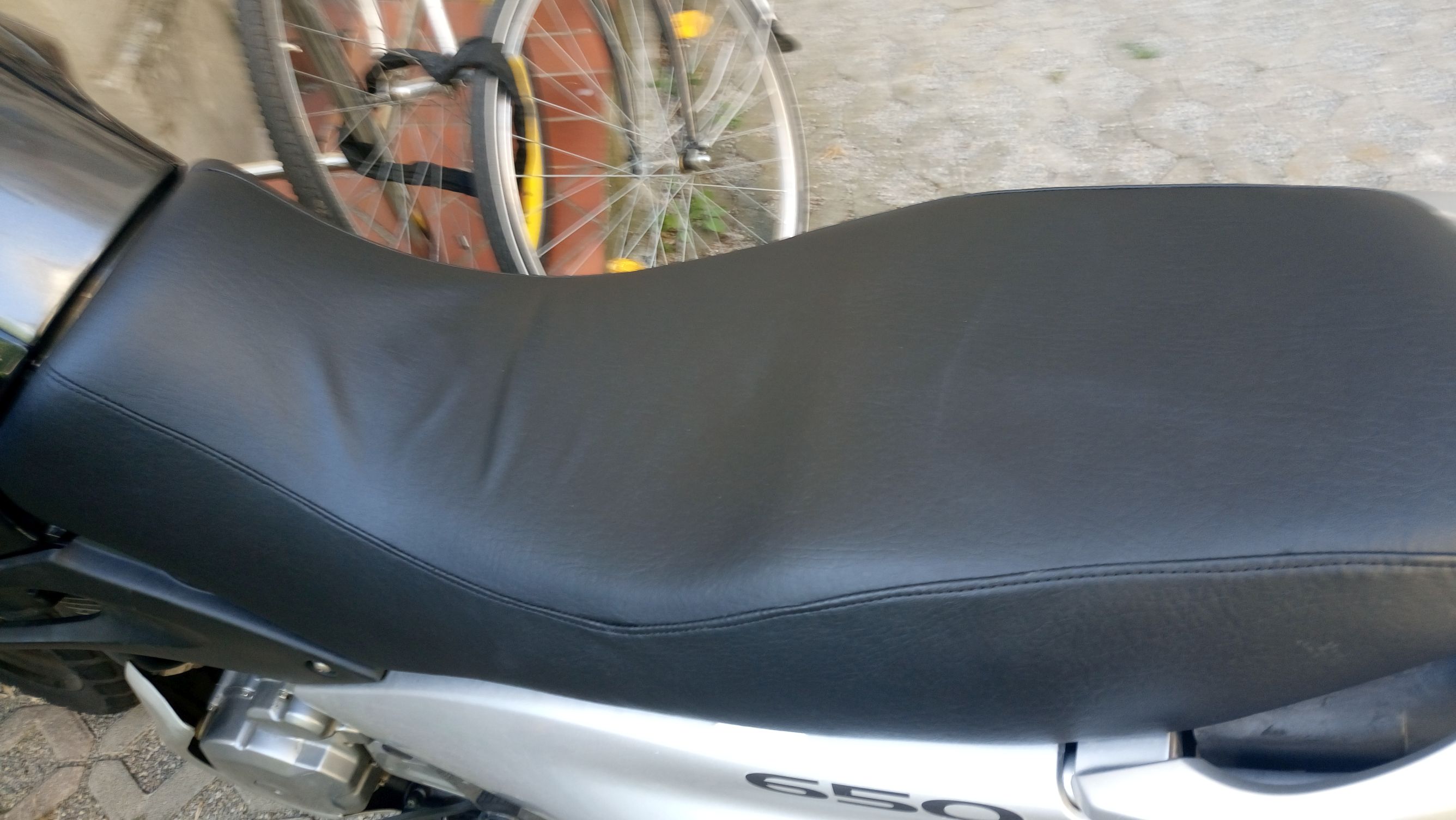

So, es ist vollbracht, war allerdings ein ganzes Stück arbeit, 2x nähte auftrennen und Sitzbankbezug ändern, hat vorne am Bogen noch fiese Falten gezogen, ganz haben wir sie nicht rausgekriegt, aber es geht, habe auch das Kunstleder Mammut von Polstereibedarf.de genommen, okay, hat den Nachteil es lässt sehr schlecht spannen, andere KL sind da definitiv flexibler, mal'n paar Bilder Anhänge!

Sieht doch gut aus.
Und da du eh die meiste Zeit darauf sitzen solltest, fallen die paar Falten auch nicht auf :D
