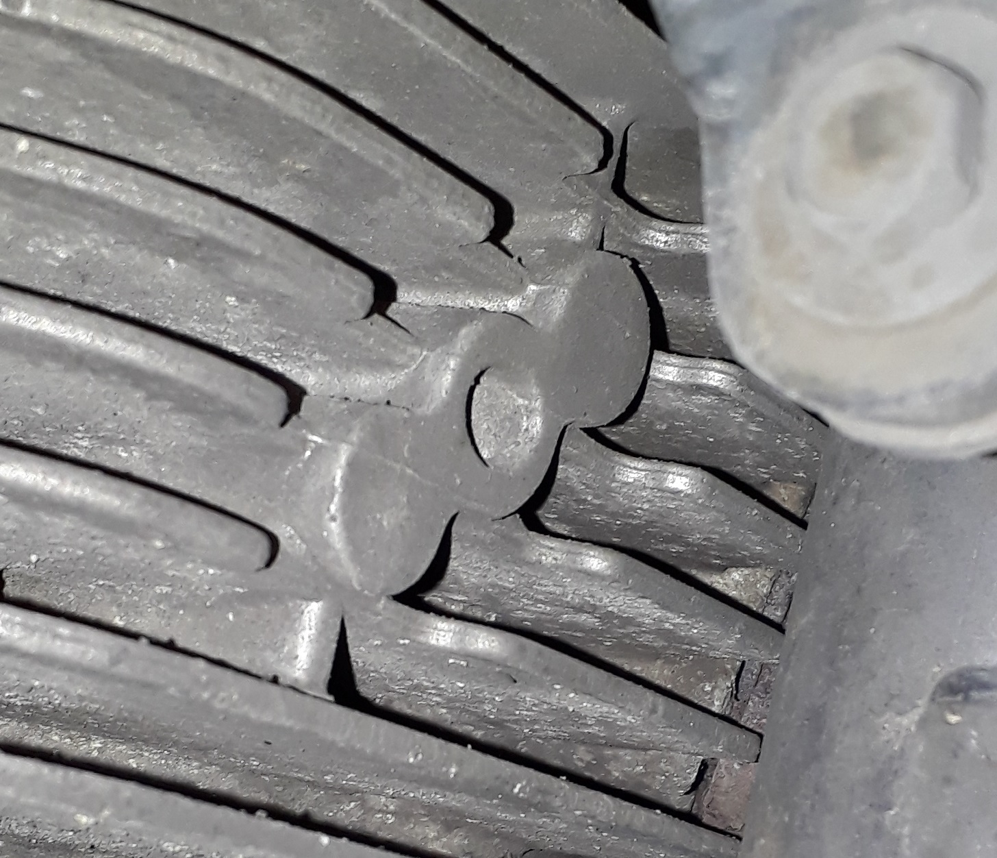

Hi zusammen,
nachdem ich jetzt wieder etwas Zeit habe, habe ich die XF Mal wieder zusammen gebaut.
Allerdings habe ich ein Problem am Motor.
Gegenüber vom Krümmer ist eine Öffnung.
Da ist eigentlich die Pair Luftleitung dran. Habe beim alten Motor den ganzen Kram abgebaut.
Jetzt ist ein neuer Motor drin und da fehlt die Abdeckung.
Hat Mal jemand ein Detailbild, wie das mit der original Luftleitung aussieht?

Geht denn das Loch überhaupt bis in den Auslasskanal durch?
Kann sein das es sich nur um ein Sackloch handelt.

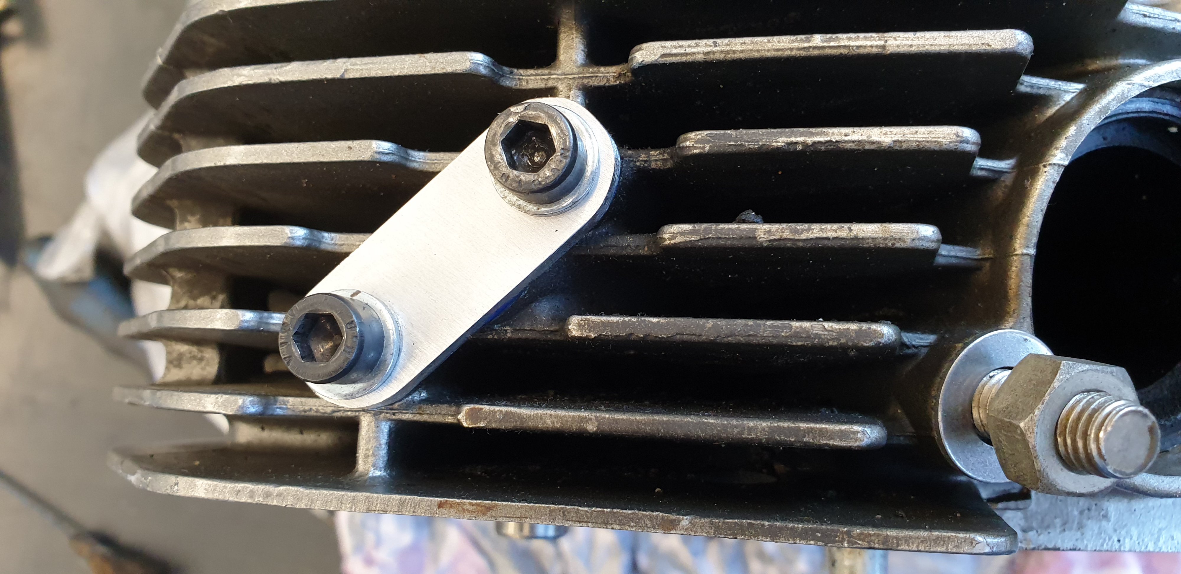

Sollte es durchgängig sein mach dir einfach eine kleine Metallplatte zurecht und verschraube die mit einem Stück von einer Auspuffdichtung, oder Dichtungspapier von z.B. Elring.
Das hält.

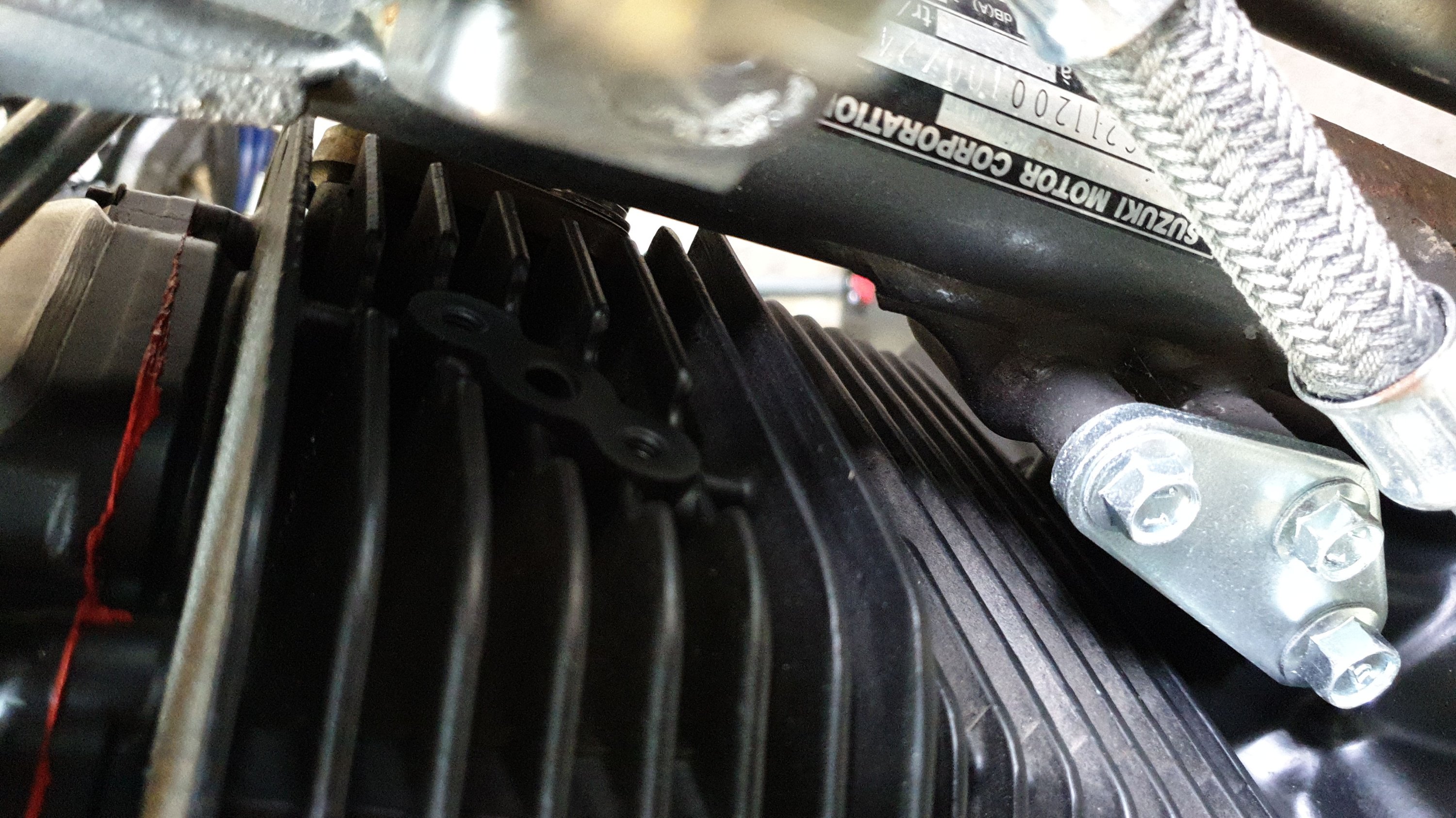

Da knappert es ordentlich raus.
Ich mache ne Abdeckung drauf.

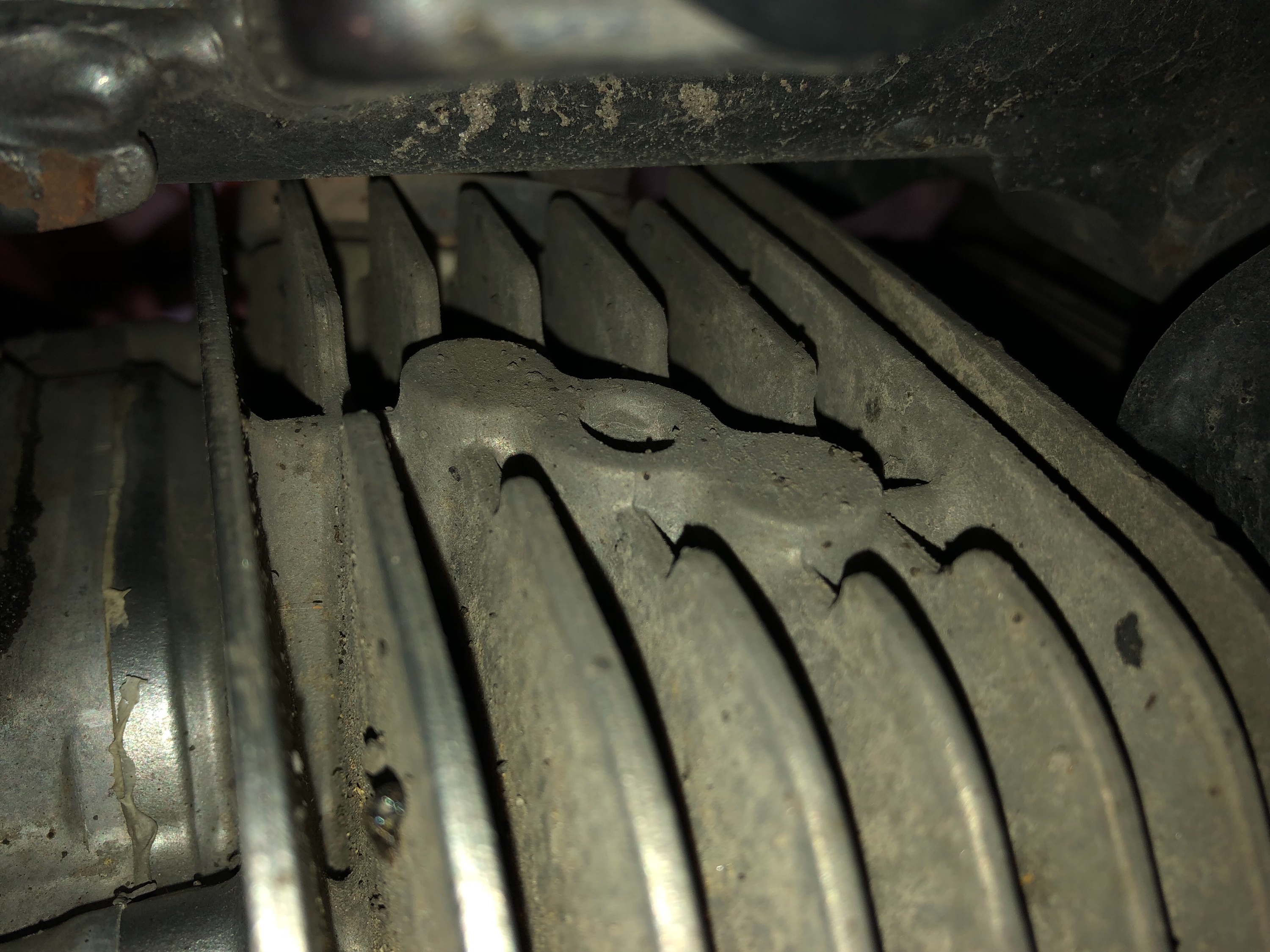

das ist nicht so einfach, da das bei den kein-pair-Freewinds so aussieht (bei meiner zumindest.
sauerländer
Beiträge: 509
Wohnort: 58675 Hemer
Re: Was war auf der Motoröffnung?
Beitrag von sauerländer »
Das pair system gab es nur für östereich und die Schweiz .die vom deutschen importeur haben kein pair system
Gruß Sauerländer
Same here… wir haben auch keine Gewinde.

Moin Moin,
mein neuer gebrauchter Zylinderkopf hatte auch diese, bis in den Abgasstrom führende Öffnung. Der Kopf stammt
aus einer Sachs Roadster 650 mit Freewindmotor, Bj. 2001. Durch diese Öffnung wird wohl Luft in den Abgasstrom
geleitet, was die Abgase verdünnt und so die Werte verbessert. Ich habe auch einfach einen Verschluß gebastelt und
die Öffnung Dicht gemacht. Hier knattert nix und die Karre läuft wie gewohnt.
Bernd
Beiträge: 1139
meine Bandit hat genau das Pair System Bj 2001
viele montieren das ab weil es Leistung weggnimmt
ab den Baujahren 2001 war das Pflich wegen der Abgase
muss direkt mal schauen ob das meine Freewind Bj 2003 auch hat
aber ich denke ja
Beiträge: 1139
nee bei meiner Freewind Bj 2003 ist auch kein Pair System dranne
denn war das quatsch was ich geschrieben habe
ich dachte das das irgendwann zur Pflicht für die Hersteller wurde
Beiträge: 759
Zumindest an der Freewind nimmt es tatsächlich keine Motorleistung weg.
Es schönt einfach nur die Abgaswerte durch die Beimengung von Frischluft.
