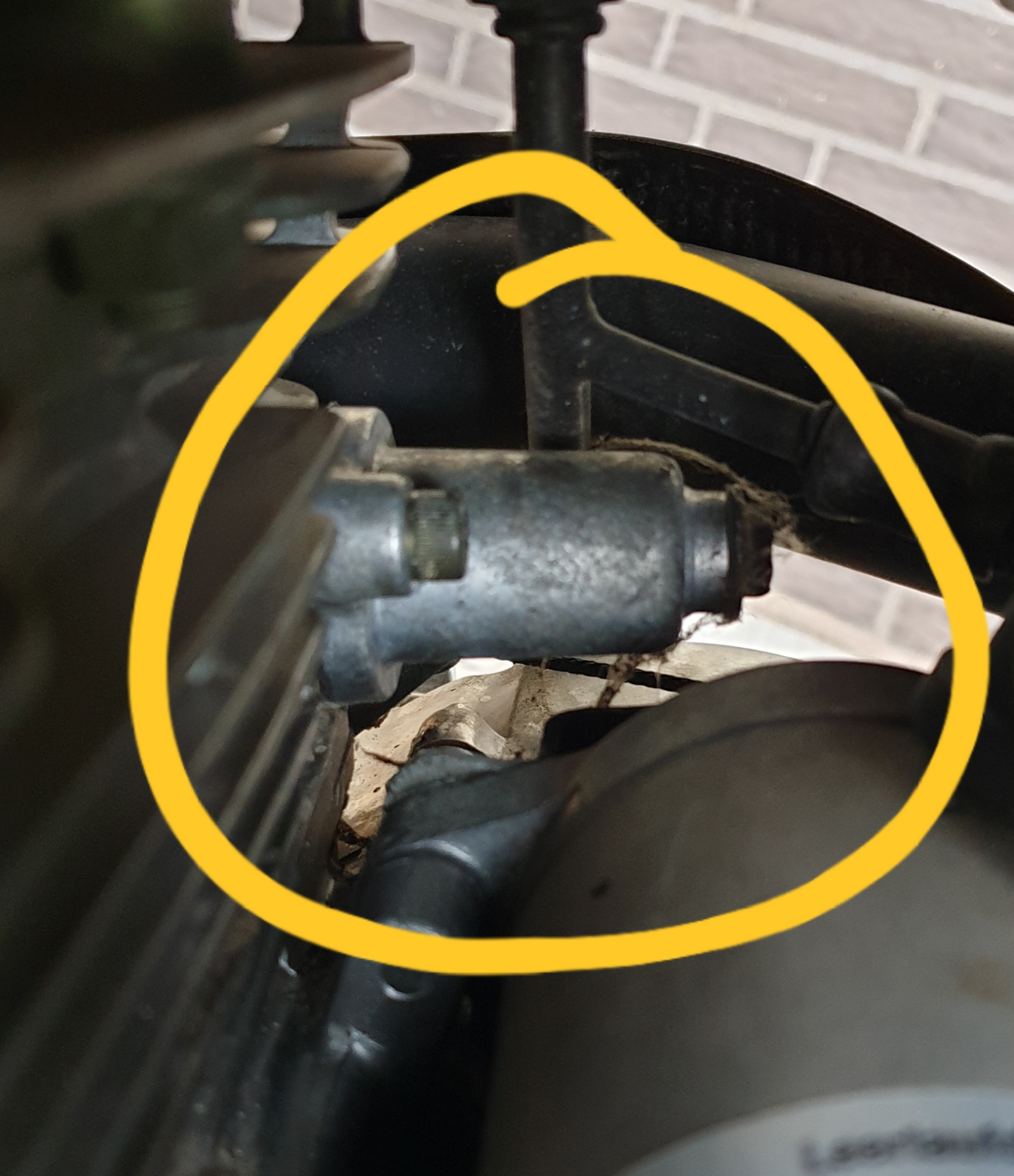

Was ist das?
Beitrag von DIMA »
An der Stelle ist es auch immer ölfeucht.

Re: Was ist das?
Kettenspannerdichtung
altes Leiden der Freewind

Re: Was ist das?
Beitrag von screamsoccer »
Allgemein ist dort der Spannstift für die Steuerkette drin.
Wie Doringo schon sagte, ist die Dichtung dort quasi bei jeder Freewind irgendwann durch und es Öl dort.
Im Technikbereich findest du eine Anleitung zur Reparatur. Geht ziemlich einfach und dauert so gemütliche 2 Stunden.

Re: Was ist das?
DIMA hat geschrieben: An der Stelle ist es auch immer ölfeucht.
:shock:
Dazu steht auch hier was ab Beitrag vom 3. Sept. 2018 bis Seite 3:
http://www.xf650.de/forum3/viewtopic.ph ... 0&start=15
Ist ohne größeren Aufwand lösbar, wenn es das ist. 8)
