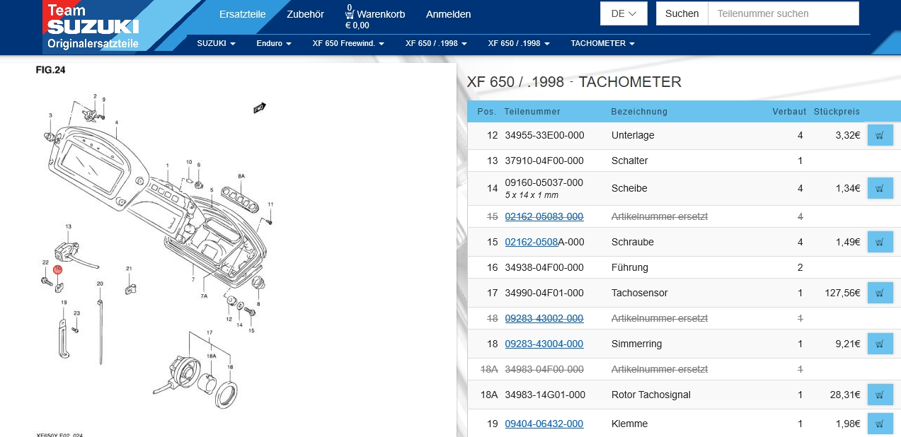

Hallo Leute,
Habe heute festgestellt das am tachorotor eine Nase fehlt,
Geht da auch der Nachbau vom dr Big Shop?
Ist aus Plastik... oder geht nur Metall!?!?
Danke

Die erste Version war aus einem gepressten Teil. Hier waren die Nasen eine Schwachstelle. Die neuen Versionen bestehen aus dem magnetischen Hohlzylinder, wo ein Kunststoffring mit den Nasen aufgeklebt ist. Macht die Sache stabiler.

Wo bekomme ich denn das Teil?
Hondro
Beiträge: 127
Re: Tachorotor
Beitrag von Hondro »
Ich hatte das bei Suzuki im Ersatteilhandel im Original gekauft. Ware auch um di 30 Euro. Hab mal ein Bild angehangen Nur. 18A ist es.
