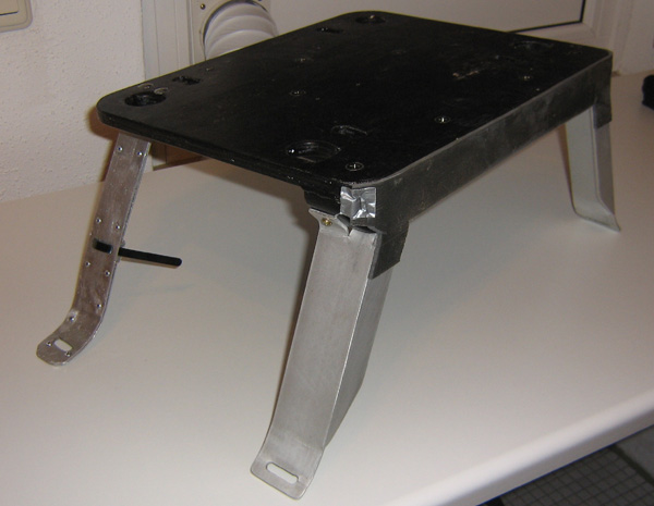

von ruhri
ich hatte das so gelöst.
Mit zwei schmalen Spanngurten (an Sitzbank bzw. Gepäckträger) auf der Sitzbank befestigt.
War/ist gleichzeitig ein prima Camping-Tisch.

von Doringo
auch eine gute Idee
hat man immer gleich ein Hocker oder Campingtisch :streichel:
