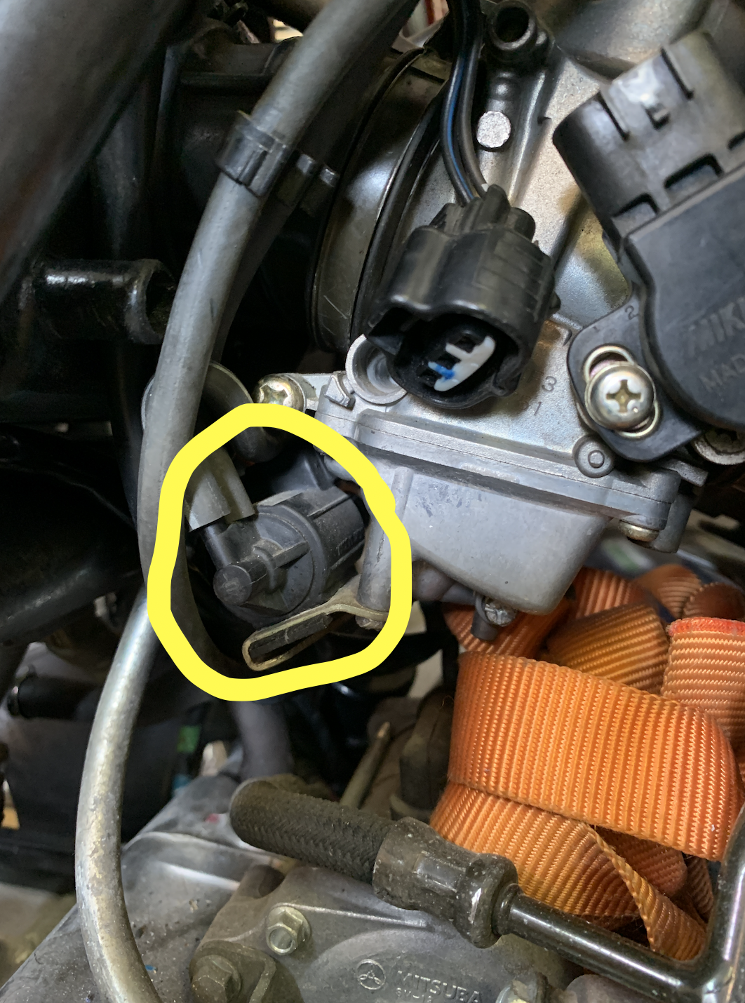

Was genau macht dieses Magnetschalter? Verkabelt ist er zweiadrig mit orange/weiß und grün/blau.
Eines der Kabel geht direkt zur CDI, das andere zusätzlich zur CDI auch noch zum Motorabstellschalter und zum Anlasser-Schalter.

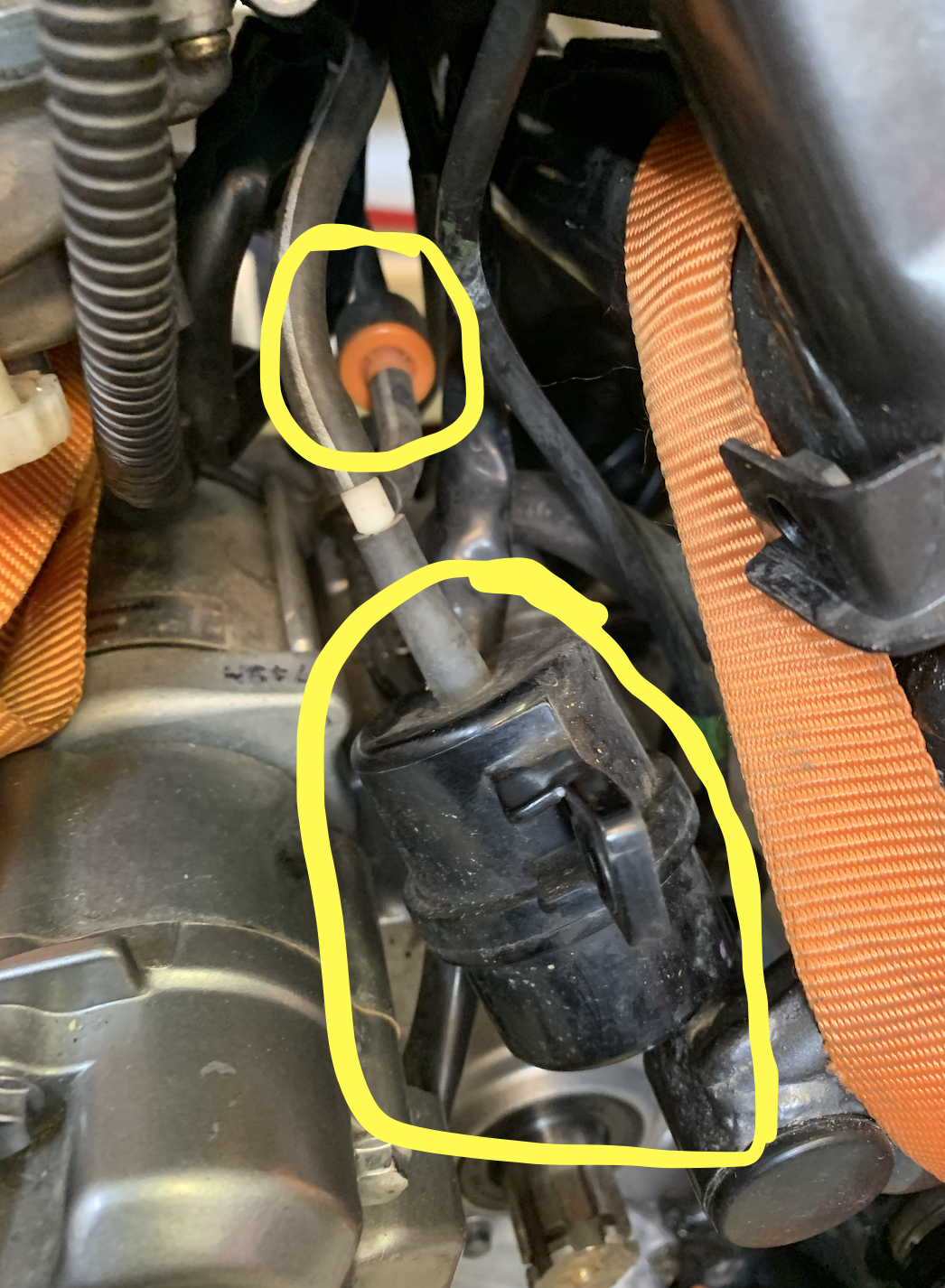

2. Frage:
was macht dieses Unterdruck Reservoir?
wbdz14 hat es ausgebaut und berichtet von einem etwas langsameren Abtouren seither. Wie ist da der Zusammenhang? Und im Hintergrund der Filter, wozu?

Der "Magnetschalter" ist ein Magnetventil. Die ECU bildet aus Gang- und Drehzahl- und Öffnungswert des Drosselklappenpotis nen Schaltpunkt, bei dem das Ventil geöffnet wird. Jetzt öffnet der das Vakuum die beiden Ventile die oben auf den Membrankammern der Vergaser sind. Diese Ventile wiederrum lassen zu, dass Atmosphärendruck in die Membrankammer gelangt, was dafür sorgt, dass der zum öffnen der Schieber notwendige Unterdruck zusammenbricht. Die Schieber schließen, womit weniger Luft-Benizingemisch in den Brennraum strömt und den Rest kann man sich ja denken. :P
Das was du als Filter erkannt hast, ist das sogenannte VTV. Kannst du dir eher wie ein Rückschlagventil vorstellen. Das sorgt dafür, dass der Motor über die Unterdruckgesteuerten Ventile an den Vergasern keine Falschluft ziehen können. Das Unterdruckreservoir dient zum Aufbau des Vakuums.
Ich vermute mal, dass die ECU aus dem Widerstandswert der geschlossenen Drosselklappe zusätzlich das Magnetventil öffnet, wodurch der atmosphärische Ausgleich in den Membrankammern der Vergaser schneller stattfindet. Bedeutet das sich die Schieber schneller schließen.
Habe das System bei meiner XF auch rausgeschmissen und stelle zumindest kein unnormales abtouren fest.

Allerdings kann das VTV meiner Meinung nach kein Rückschlagventil sein. Denn es geht ja von dort nur eine Leitung ins Reservoir.
Aber trotz allem hilft mir das weiter. Nach allem was ich jetzt weiß werde ich das ganze Geraffel weg-cleanen inkl der Leitung zum Benzinhahn. Das wird auch nicht mehr der originale werden bei mir.

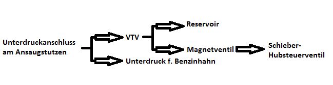

Nö, dahinter sitzt wie auf deinem Bild zu sehen erst noch ein T-Stück.
Hab den Verlauf gerade mal verbildlicht:

Da haste natürlich recht. Nach nem erneuten Blick auf mein Bild und deine schematische Zeichnung wird da ein Schuh draus.
Beim abgestöpselten / ausgebauten Magnetventil gibt es nix weiter zu beachten oder?
Oder muss man das angesteckt lassen auch ohne Schläuche um die cdi hinters Licht zu führen ?

Die CDI bekommt keine Rückmeldung vom Ventil. Das ist glücklichersweise noch recht simple Technik ohne Selbstdiagnose und Bustechnik.
Den Stecker kannst du einfach geschützt oben an den Rahmen binden.
