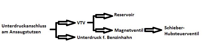

Allerdings kann das VTV meiner Meinung nach kein Rückschlagventil sein. Denn es geht ja von dort nur eine Leitung ins Reservoir.
Nö, dahinter sitzt wie auf deinem Bild zu sehen erst noch ein T-Stück.
Hab den Verlauf gerade mal verbildlicht:

Hallo Animal,
Da haste natürlich recht. Nach nem erneuten Blick auf mein Bild und deine schematische Zeichnung wird da ein Schuh draus.
