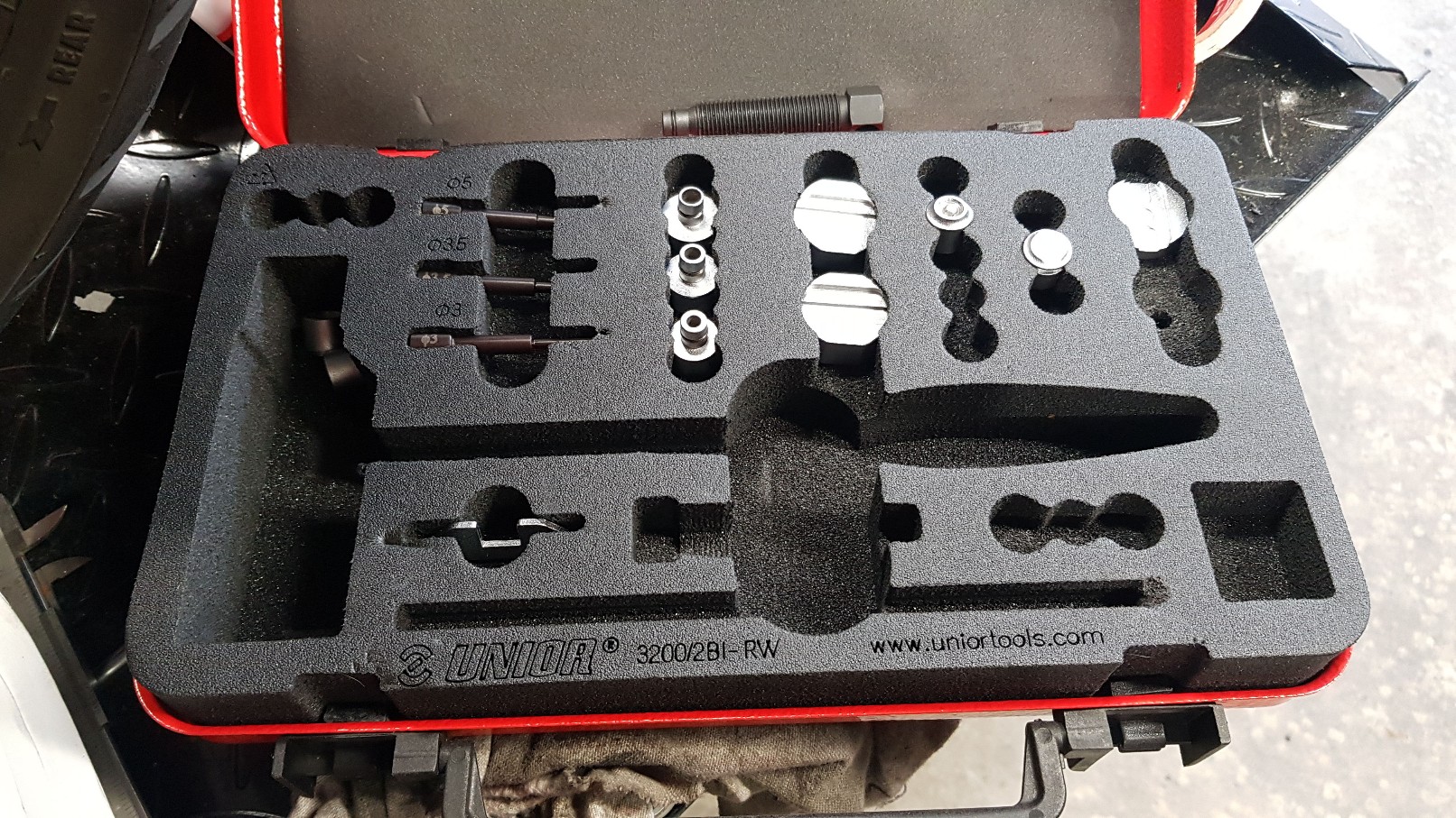

Das KTW 2.5 ist zweifellos gut aber auch sau teuer.
Edit: Habe gerade gesehen, dass es das schon ab 95Euro gibt. Das wäre erstmal okay. Allerdings muss für andere Ketten weiteres Zubehör gekauft werden, da kommen dann nochmal 30 bis 50Euro hinzu.
Der KM500R ist mir zu einseitig, da kann man nur einen Kettentyp mit nieten, ist mir aufs Leben gesehen zu wenig.

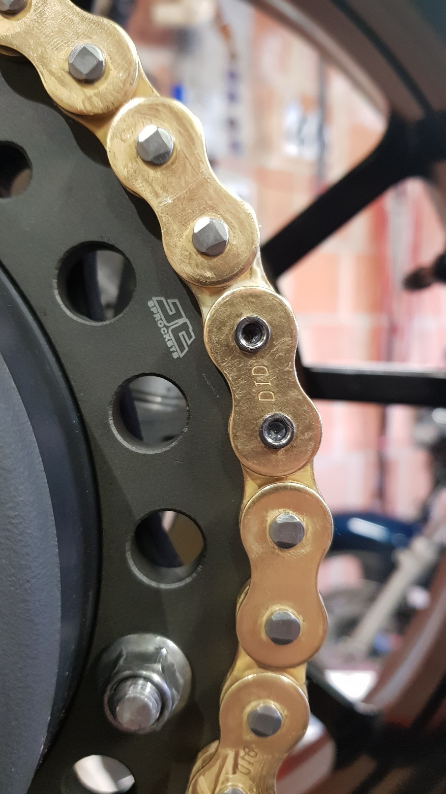

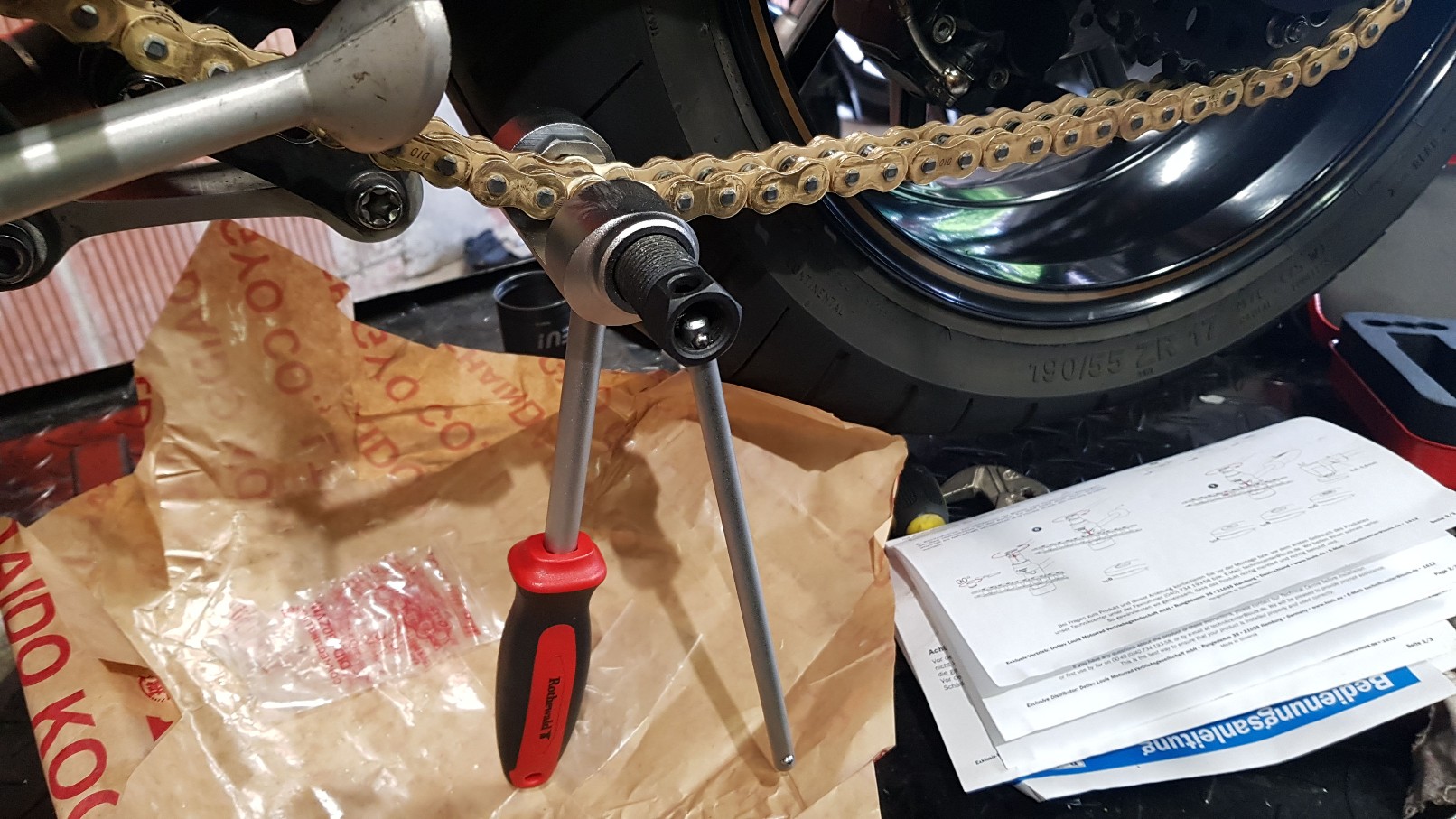

Ich verwende den von Rothewald für 99Euro. Ist robust, funktioniert tatdellos und ist zudem für sehr viele Ketten geeignet. Gerade gestern habe ich eine 530iger DID Kette genietet.
Insgesamt habe ich nun 3 Ketten genietet, man sieht es dem Werkzeug nicht an. Ist eben ne Anschaffung fürs Leben. :wink:
