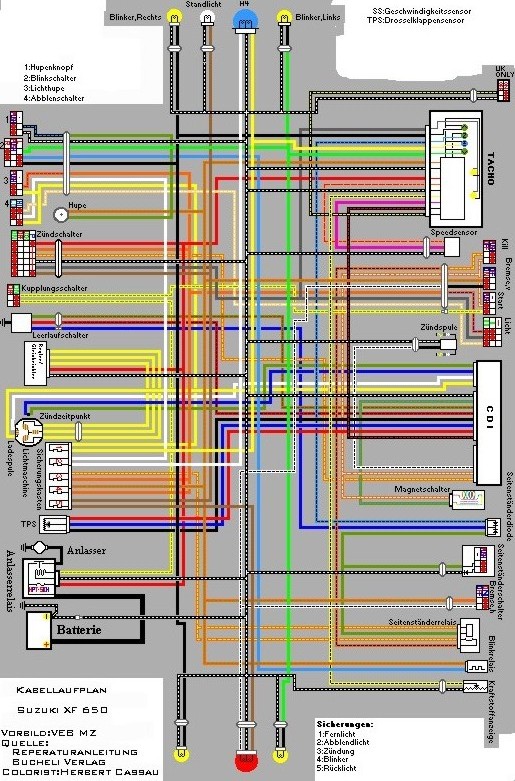

Nachdem ich meine XF umgebaut habe und einen neuen Tacho montiert habe, leuchte diese blöde Leerlaufkontrollleuchte nicht mehr!
Vorher ging sie noch! Am Kabelbaum wurde nichts geändert!
Ich gebe aber auch zu kein Elektrikgenie zu sein :-)
Kann mir jemand einen Tipp geben WO ich diese Kontrollleuchte am Kabelbaum anklemmen kann damit sie leuchtet!
Es ist leider EXTREM dringend weil das Motorrad vorgeführt werden muss ( CH - TÜV ) und da muss sie gehen!
Den Stecker mit dem blauen Kabel unter dem Tank habe ich geprüft! Am Stecker der vom Kabelbaum kommt und in Richtung Motor Neutralschalter geht liegt Strom an ( also Minus am Rahmen und Prüflampe an den Crimp gehalten )

Hast du irgendwas mit der Seitenständerdiode gemacht? Dur die fließt der Strom von der Neutralleuchte aus kommend und über den Neutrallschalter in Richtung Masse.

Hat sich erledigt! Mein neuer Tacho kam mit der geschalteten Masse vom Neutralschalter nicht zurecht.
Ich hab jetzt eine kleine, externe LED im Scheinwerfer eingebaut und über die schaltbare Masse angeschlossen - jetzt läuft es!
