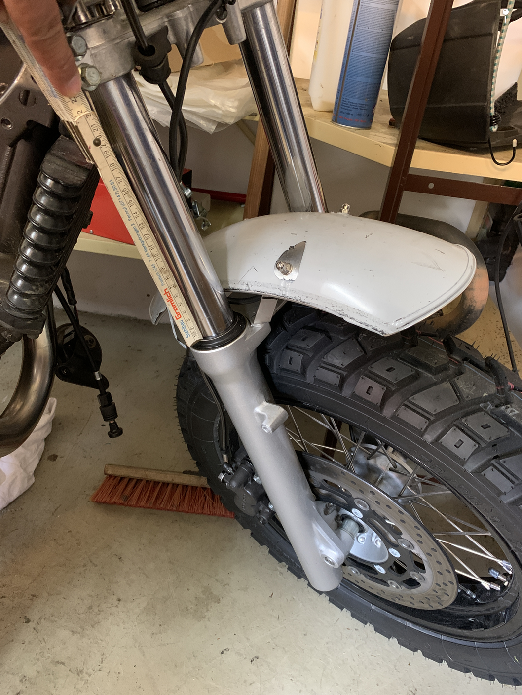

Ich halte später mal ein Maßband an meine Gabel, die ist auf der "tiefen" Einstellung... meines Wissens ist der Abstand zwischen Fender und unterer Gabelbrücke dort kleiner (bei bündigem Abschluß der Gabelstopfen mit der oberen Gabelbrücke) als bei der normalhohen Version.
Re: Tief oder Hoch?
So, also ich habe ca. 20cm zwischen Gabelbrücke und Anfang Tauchrohr bei der tiefergelegten Version. Ich hoffe das hilft dir weiter.

Bei meiner sind es ca. 23cm.

Nur zur Verdeutlichung: ihr habt gemessen (siehe Bild) von Anfang Zollstock bis zum Zeigefinger oder?
Tiefe Version 20cm, hohe Version 23cm.
Das hilft mir weiter. Dankeschön.

Yup, so hab ich auch gemessen.
