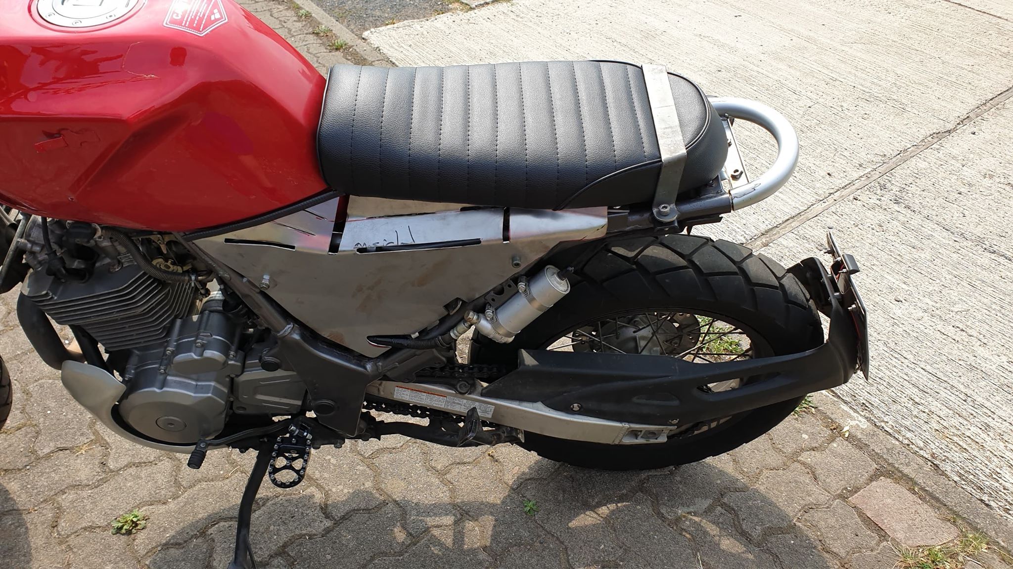

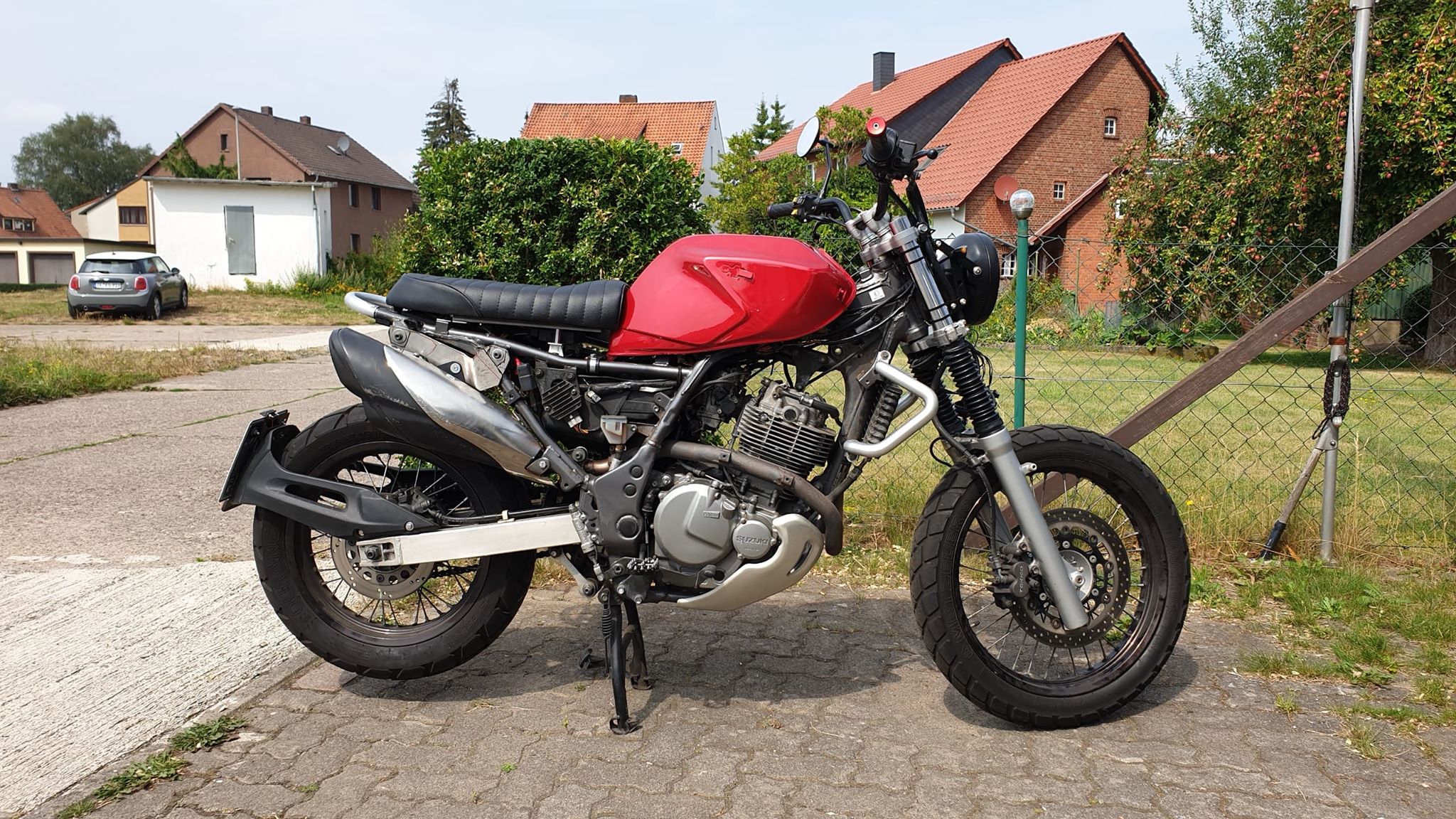

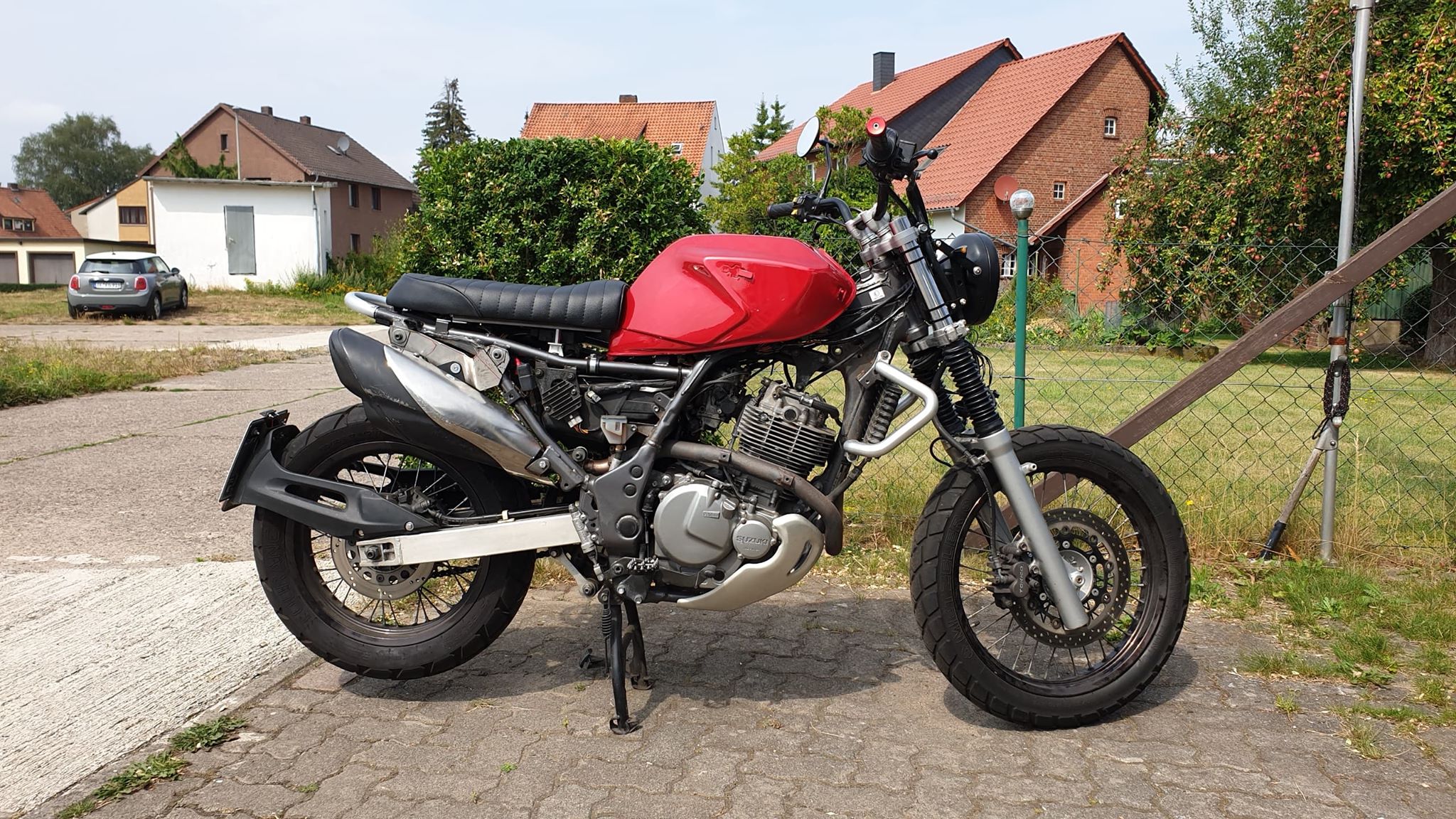

Anfang Juli habe ich mit meinem Umbau begonnen und wollte euch nun meinen Zwischenstand präsentieren.
Zu den verwendeten Teilen:

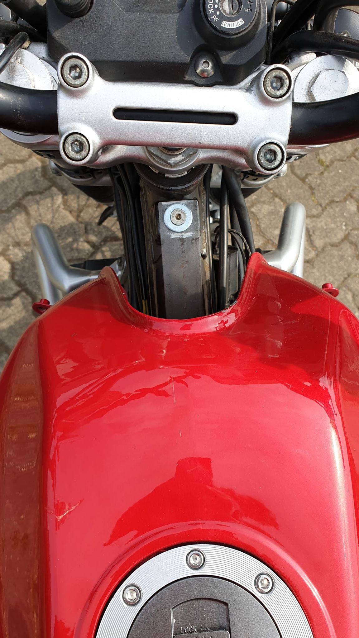

Tank: Lexmoto Aspire 50/125ccm Tankinhalt 13L
Den Tank konnte ich ohne Anpassungen an die XF setzen.
Und auch die Position vom Benzinhahn war perfekt.
(Nur die Laschen habe ich entfernt)

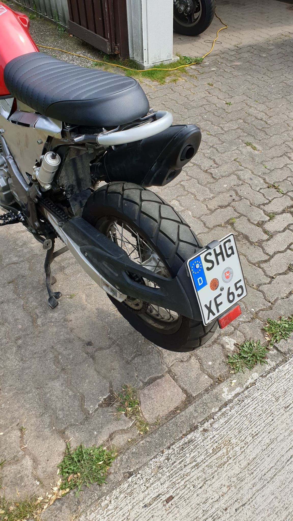

Sitzbank: Ebay 23 €

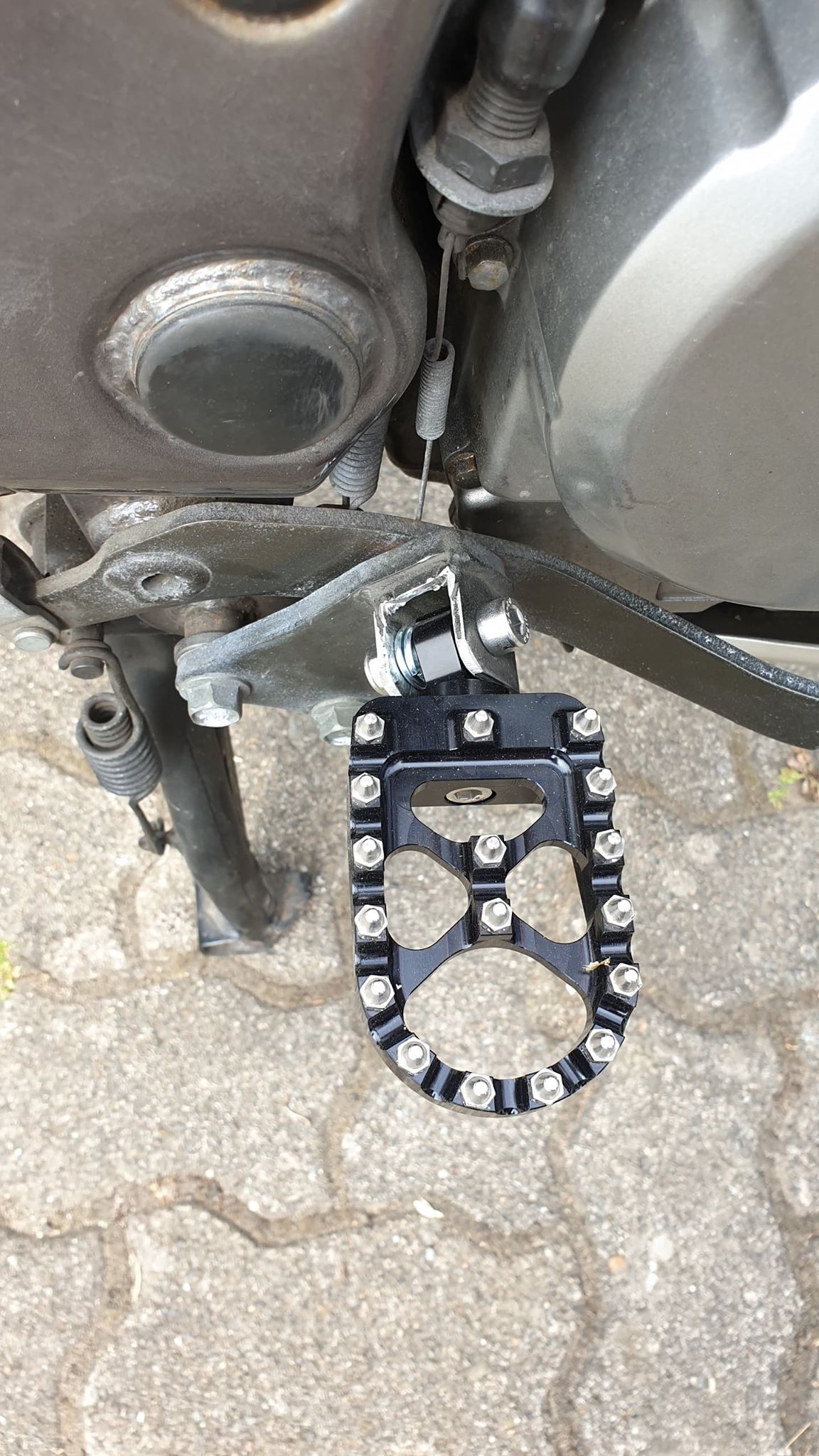

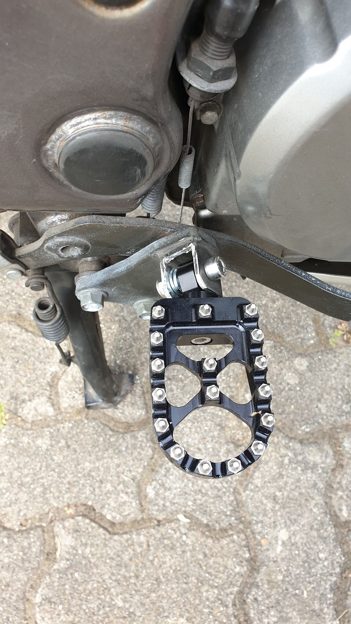

Fußrasten:
Die Fußrasten habe ich bei Amazon gefunden(55€) gibts aber bestimmt auch bei ebay.
Durch leichte Anpassungen passten die dann auch ans Bike.

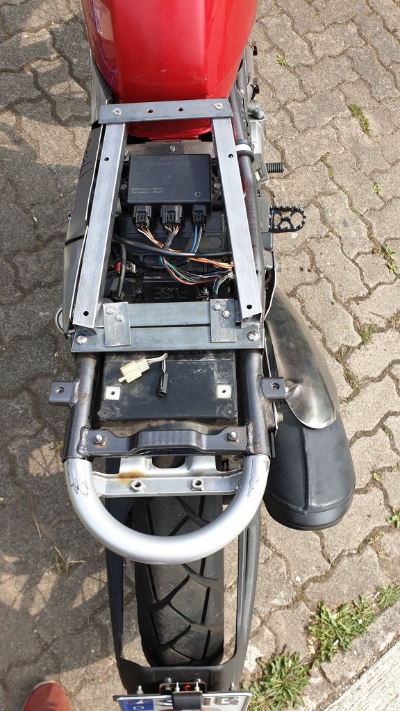

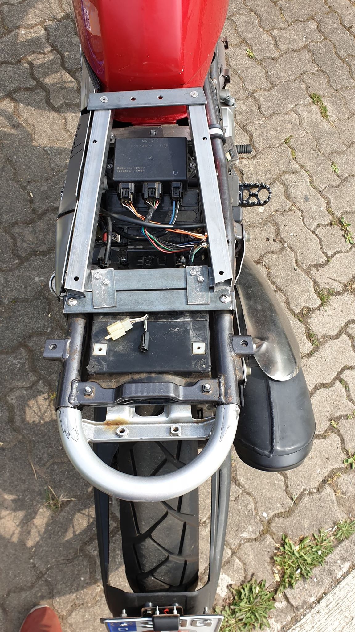

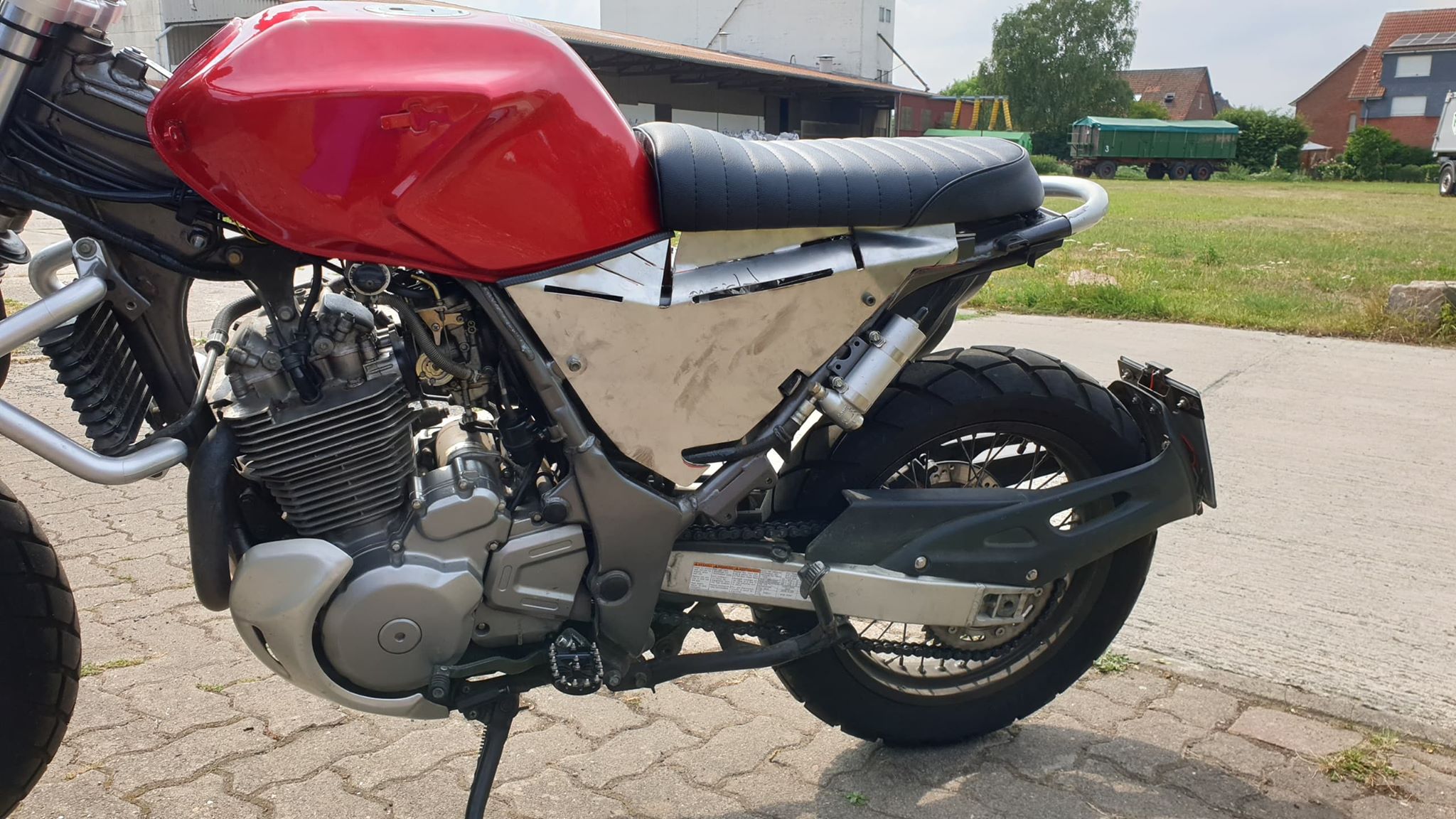

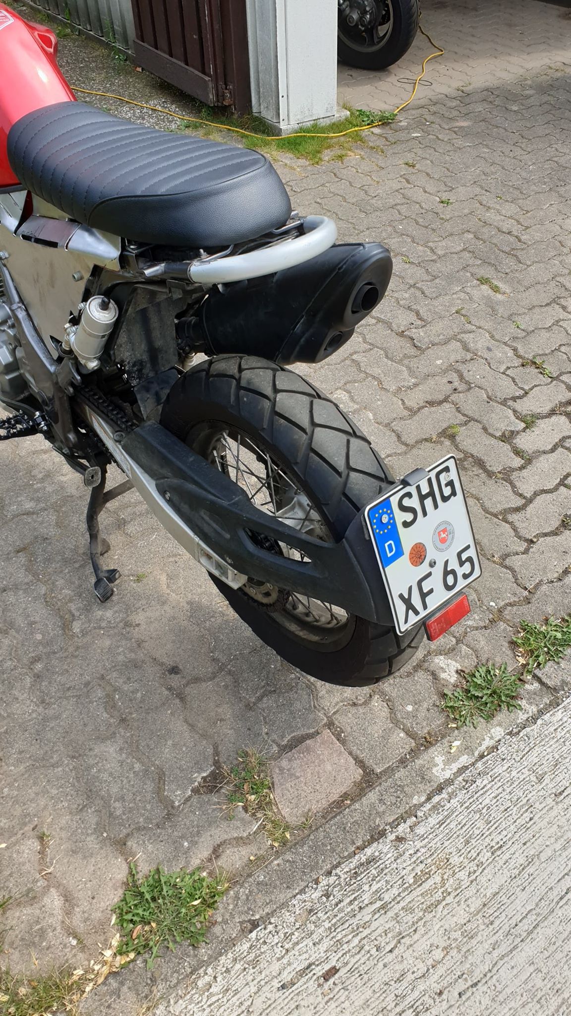

Zum Heck:
Leider kann ich nicht schweißen..
Deshalb musste ich mir bei dem Heck erstmal mit dem alten Bügel behelfen..

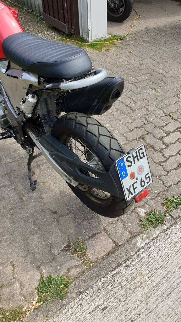

Auspuff:
Ich habe den Endtopf einer Gladius 650 genommen da der mir optisch ganz gut aussah und nicht so lang ist. Und weil er eine E Nummer hat. Für 30 € dachte ich warum nicht.
Als Mittelteil musste hier der alte Endtopf herhalten. Durch einen Schnitt konnte ich ihn dann auch gut verbauen. (+ Aufnahmeplatte)
(Den Schnitt habe ich dann irgendwie wieder zugeschweißt und verschliffen. Sieht man ja eh nicht.)
Bin derzeit bei 90,5 db bei 3500 Umdrehungen. Müsste vllt noch ein Sieb oder so einbauen.
So ein Stahlschwamm kam hinten wieder raus :lol:
In die Lücke vorne am Tank kommt wenn es passen sollte der T&T Tacho.
Sieht alles noch sehr provisorisch aus.. Aber es ist ja auch erst ein Zwischenstand.

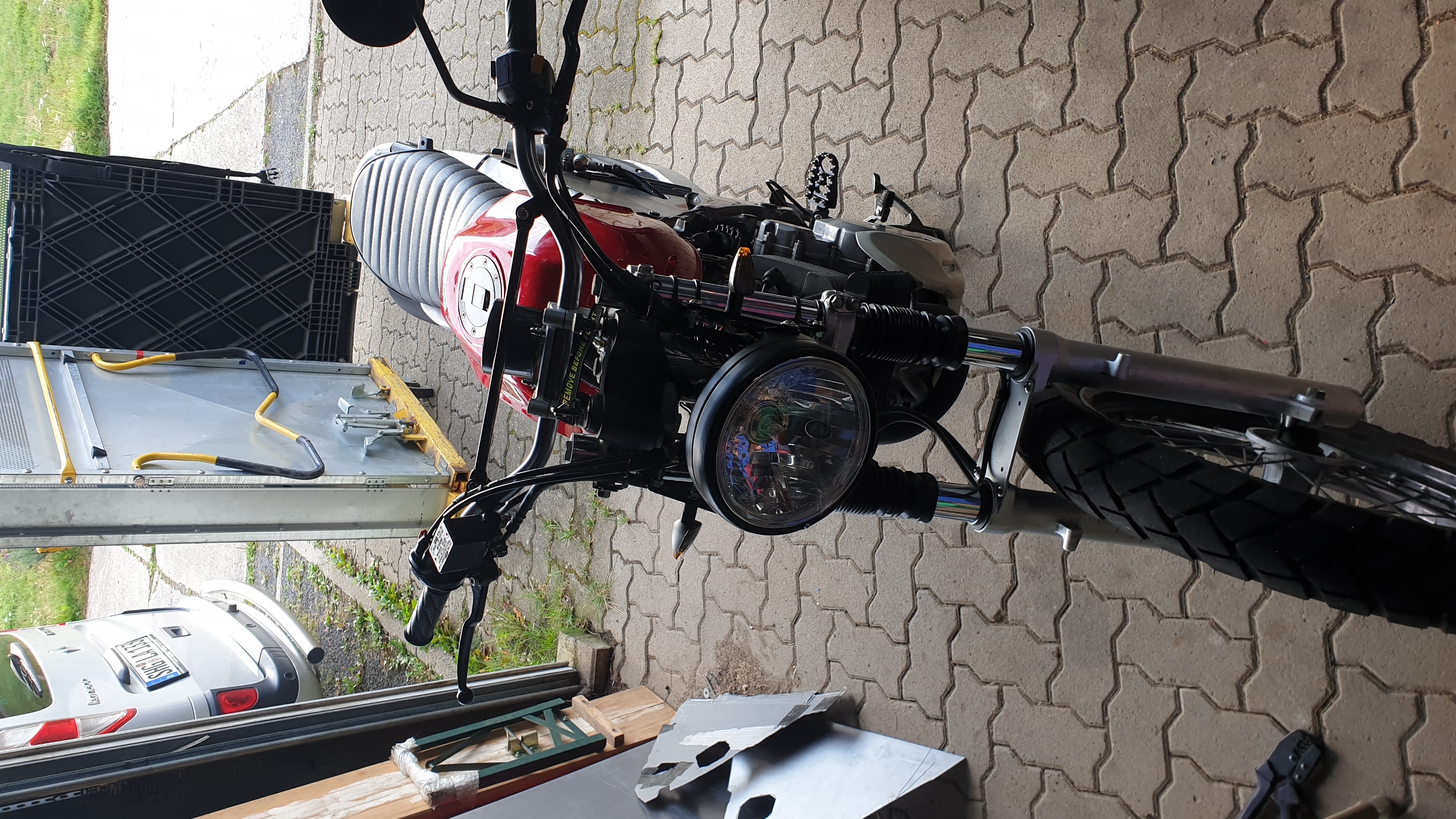

Da soll der Tacho rein.
Bremslicht und Blinker kommen unter das Heck.
(Am Schmutzfänger ist dann nur Kennzeichen+Beleuchtung und der Rückstrahler)

Ich halte mich eigentlich immer zurück, da m.M.n. jeder nach seinem Geschmack bauen soll, aber die Ausführung ist m.M.n. mangelhaft.
Von Position und Befestigung des Tanks und der Sitzbank, über die Seitendeckel bis zu der Frickelei mit dem Auspuff.
Da machst du dir auf Dauer keine Freude mit.
Die E-Nummer deines Schalldämpfers gilt nur für die Gladius. Wenn du einen Schalldämpfer mit E-Nummer manipulierst, kann dir das sogar als Urkundenfälschung ausgelegt werden.
Und wenn du ein Sieb einsetzt, wird das die Stahlwolle trotzdem nicht am verglimmen hindern.
Kommt besonders gut, wenn die im folgenden Verkehr landet.
Die Hochgeschwindigkeitsfahrt wollte der TÜV Nord auch damals bei nem Umbau von mir machen. Fuhr aber im Gegensatz zur XF auch um die 250km/h.
Du solltest dir einen anderen Prüfer suchen. Und noch viel wichtiger, solltest du dir vorher jemanden suchen der dich beim Umbau unterstützt.

Es ist mir bewusst, das die E-Nummer nur für die
Gladius ist.. und es soll nur noch ein Sieb in den Auspuff. (Keine Stahlwolle oder ähnliches.)
Einzelabnahme muss ich eh machen lassen.
(Die von GPR sind eh alle zu lang.) :roll:
Und hinsichtlich der mangelhaften Frickelei..
Da kann ich euch beruhigen.
Es ist wie gesagt 》》noch nicht fertig. 《《 :?
Mit einigen Umsetzungen bin ich auch noch nicht so glücklich. Bei den muss ich dann nochmal bei..
Für die Sitzbank wollte ich ein "Steck-Klicksystem und da eignen sich nun mal Rohrklemmen.
(Auf der Mittelstrebe vom Rahmen)
Und der Tank ist so gelagert das alle Vibrationen ausgeglichen werden.
Und er dennoch fest am Motorrad sitzt. :wink:
Und der Flachstahl über der Sitzbank, wollte der TÜV damit die Sitzfläche nicht größer als 450mm ist.
Bei mir wären es ohne 485mm.

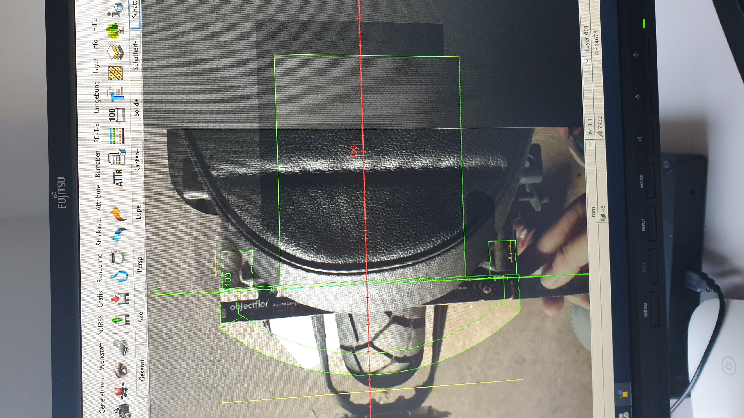

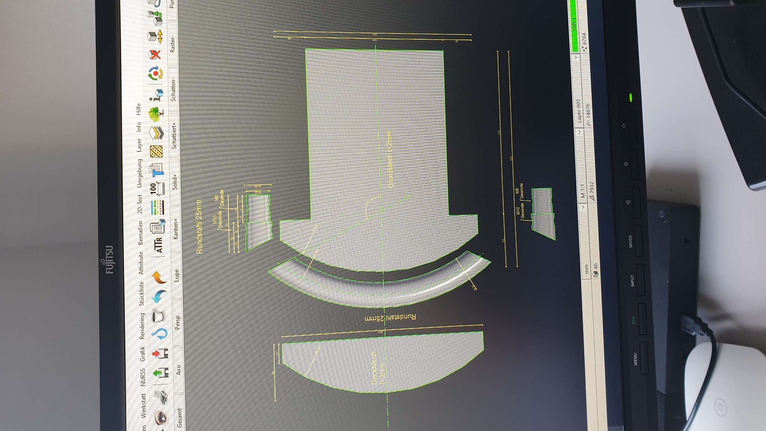

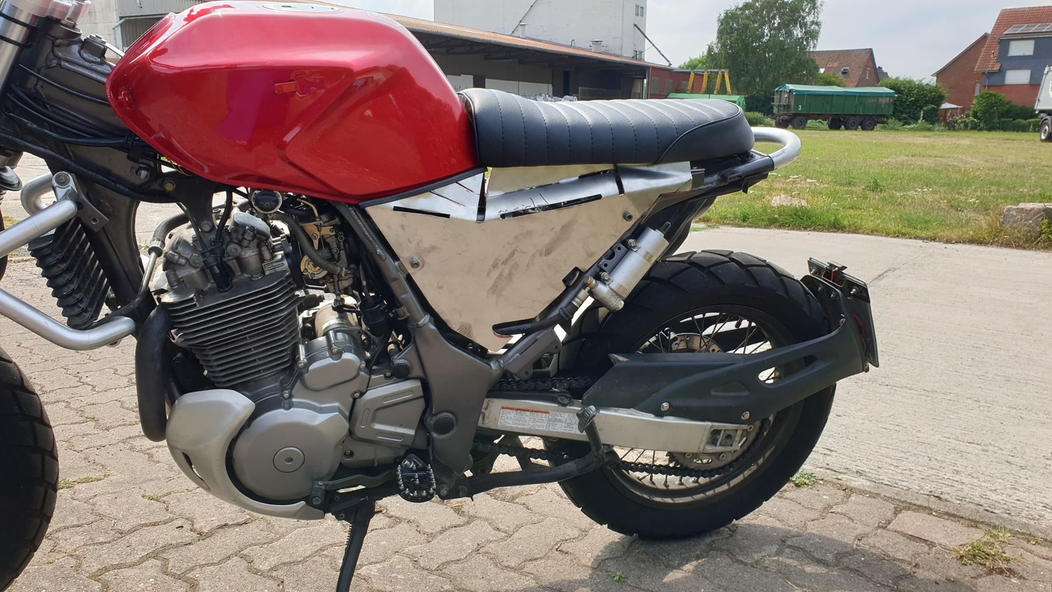

So war eigentlich der Plan vom Heck.
Nur habe ich keinen gefunden der es mir bauen konnte/wollte.
Und nochmal ein Bild wie es ca. sitzen sollte.
Die Seitenbleche werde ich mir im Winter nochmal Lasern lassen. Vllt finde ich bis dahin dann jemanden der mir die Bleche schweißt und den Heckbogen baut.
Oder ich lege mir ein richtiges Schweißgerät zu.
(Nur mit Elektrode geht es einfach nicht)
Dann sollte es nicht mehr so gefrickelt aussehen.

Wenn du einen von nem anderen Moped nimmst und zusätzlich veränderst würde ich vorher lieber mal fragen. Das könnte der TÜV dann evtl. als Eigenbau betrachten.
Klär das besser ab bevor du dir die Arbeit machst.
Wenn es beim Schweißen nur um den Bogen am Heck geht lohnt sich ein eigenes Gerät wohl eher nicht.
Das ist ja gut zugänglich. Da würde ich an deiner Stelle zu nem Schweißer fahren und das dort machen lassen. Ist ja in ein paar Minuten erledigt wenn du die Vorarbeiten und die Nacharbeiten selber übernimmst.

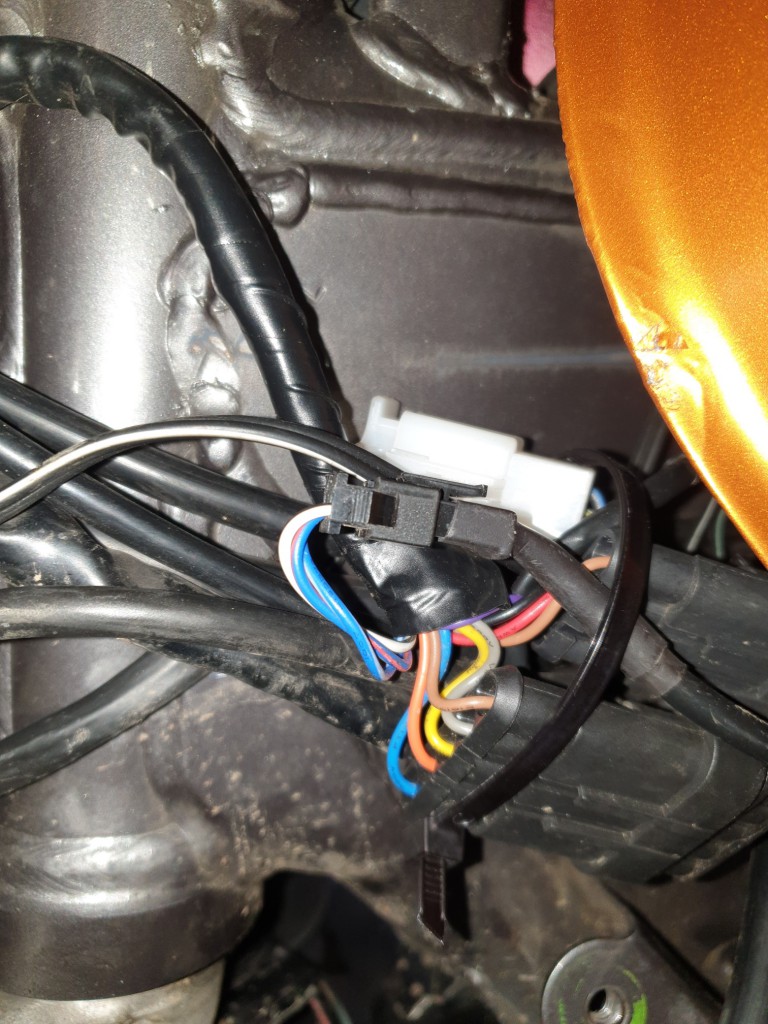

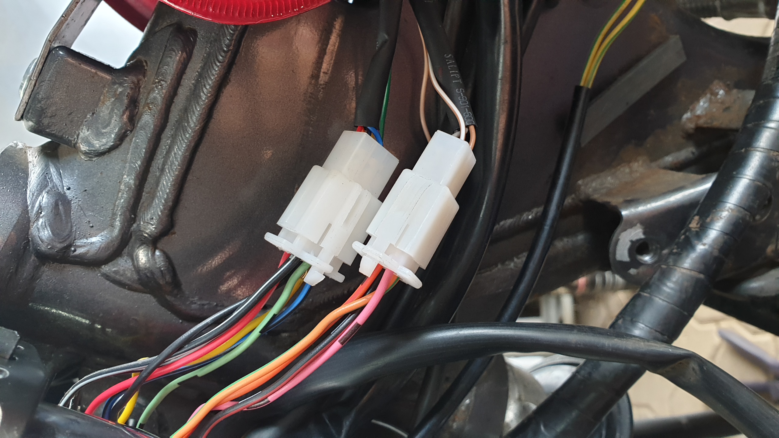

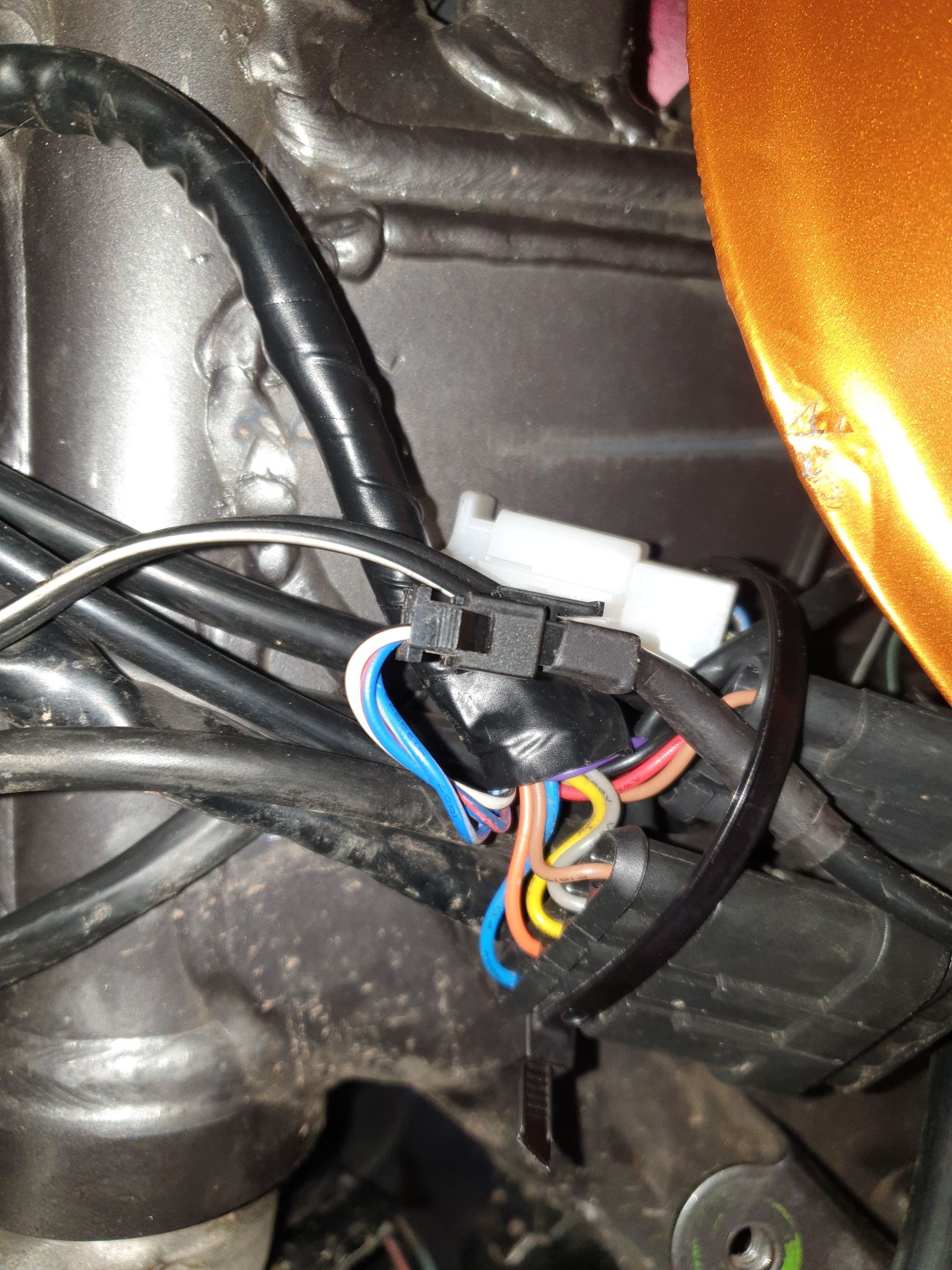

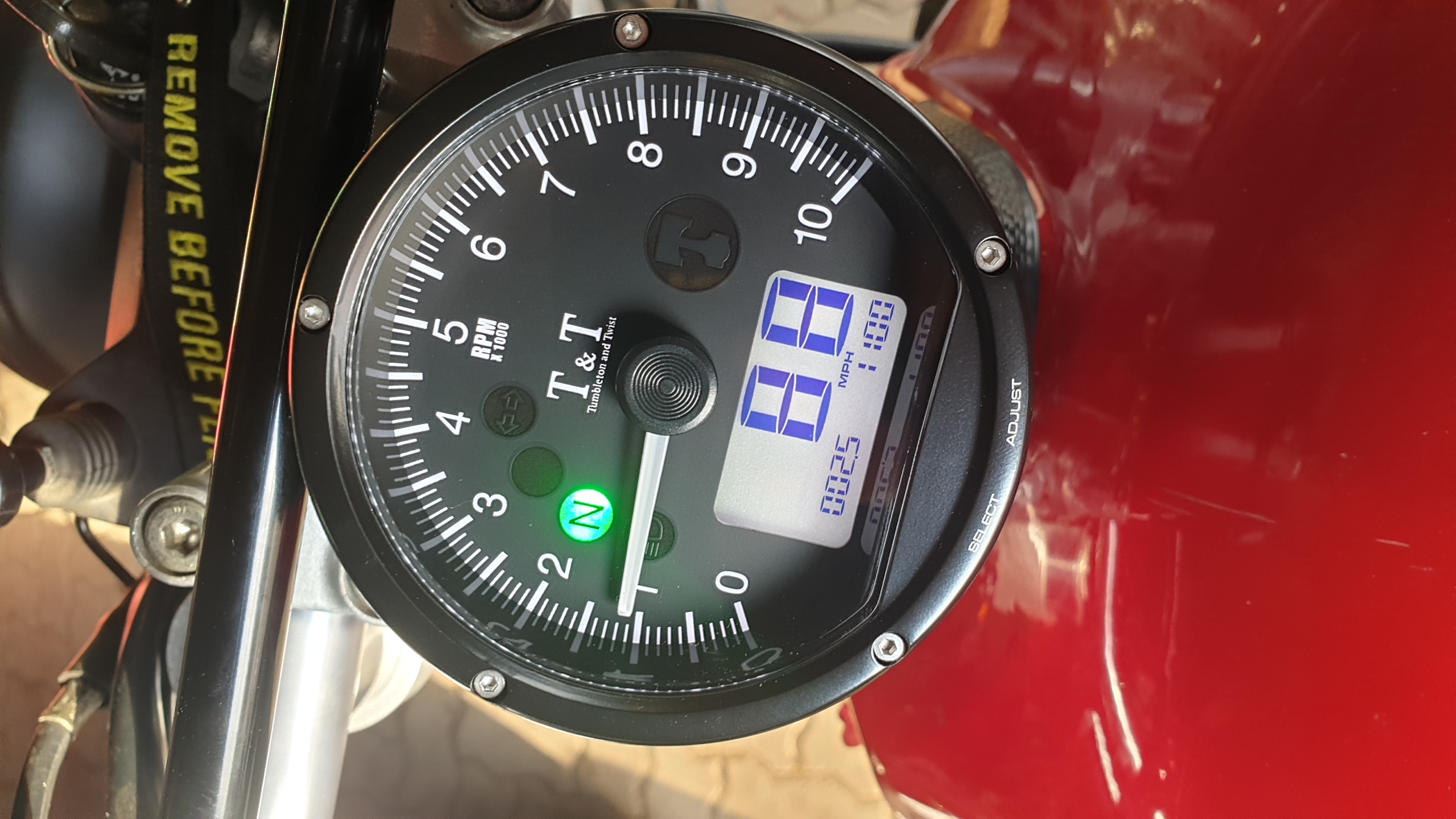

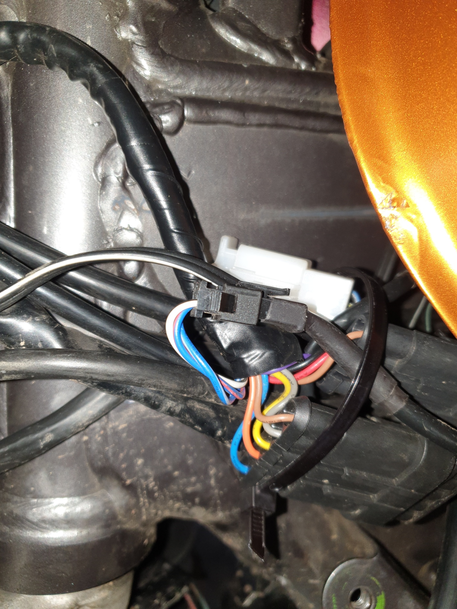

Leider hat der Tacho nicht wie gehofft in das geplante Loch gepasst. Aber mit der neuen Position bin ich auch sehr zufrieden.
Hatte mir heute noch so ein Japanstecker-Set von Louis geholt. Kann ich nur empfehlen.
Der Umbau vom Tacho klappte sehr gut dank dem Plan von 》Lucasmatric《 danke nochmal an dieser Stelle.
Leider klappt es mit der Km/h Anzeige noch nicht ganz. Denke mal der muss noch eingestellt werden..
(Bei laufendem Motor greift der Tacho auf die Drehzahl zu.)
Vllt kennt sich ja jemand schon damit aus.
Grüße Jimmy

Also wenn der im Stand eine Geschwindigkeit anzeigt dann muss was falsch verkabelt sein.
Versteh ich dich richtig dass der im Stand mit der Drehzahl die angezeigte Geschwindigkeit ändert?
Benutzt du den original Tacho-Sensor?
Scrambler_Jim
Beiträge: 46
Wohnort: Lindhorst
Re: Und wieder ein Umbau
Beitrag von Scrambler_Jim »
Ja habe es erstmal so verkabelt wie in der Vorlage von Lucasmatric.
Nur habe ich inzwischen einen Beitrag gefunden bei dem auch Probleme beschrieben wurden.
Werde auch einfach den Sensor von T&T nehmen dann sollte Ruhe sein.

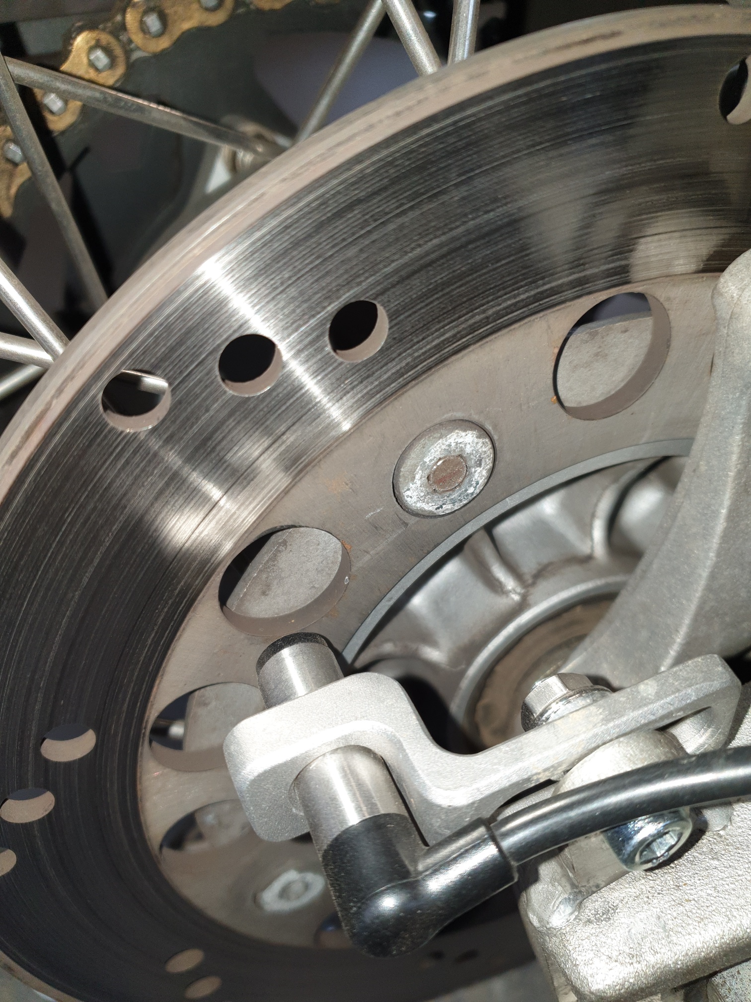

Beiträge: 242
Ich habe dir gerade eine Nachricht geschickt. Die benannte Vorlage hatte ich auch zur Hilfe. Am Anfang hatte ich keine Anzeige, weil der Magnet nicht mit "Norden" zum Geber gezeigt hat (siehe Anleitung T&T). Die Neutralleuchte geht immer noch nicht. Da muss ich mal schauen, ob das mit dem Ständer zusammenhängt. TÜV gab es die letzte Woche trotzdem. :D
Beiträge: 242
Hier mit Bild
Beiträge: 242
Auf dem Magnet siehst du einen roten Strich für "Nord".
