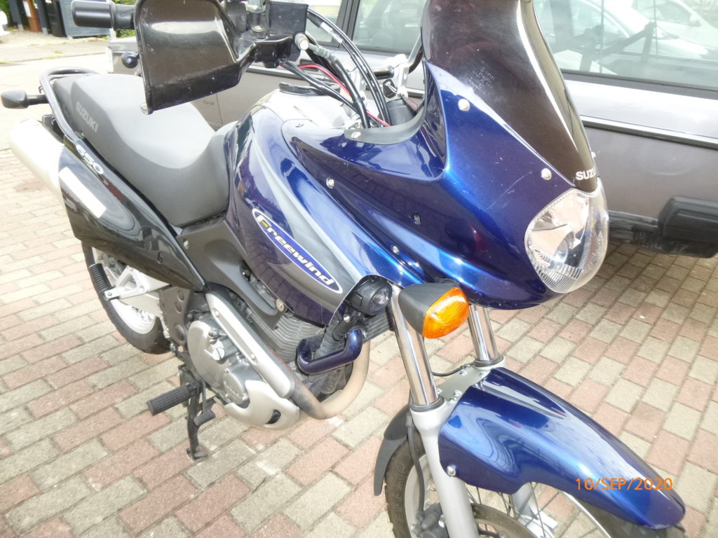

So, war ein bisschen fleissig und hab mal angefangen mit meinem ADV-Umbau :mrgreen:
Optisch will ich ja nicht so viel verändern, darum wird die Verkleidung nur ein bisschen beschnitten..

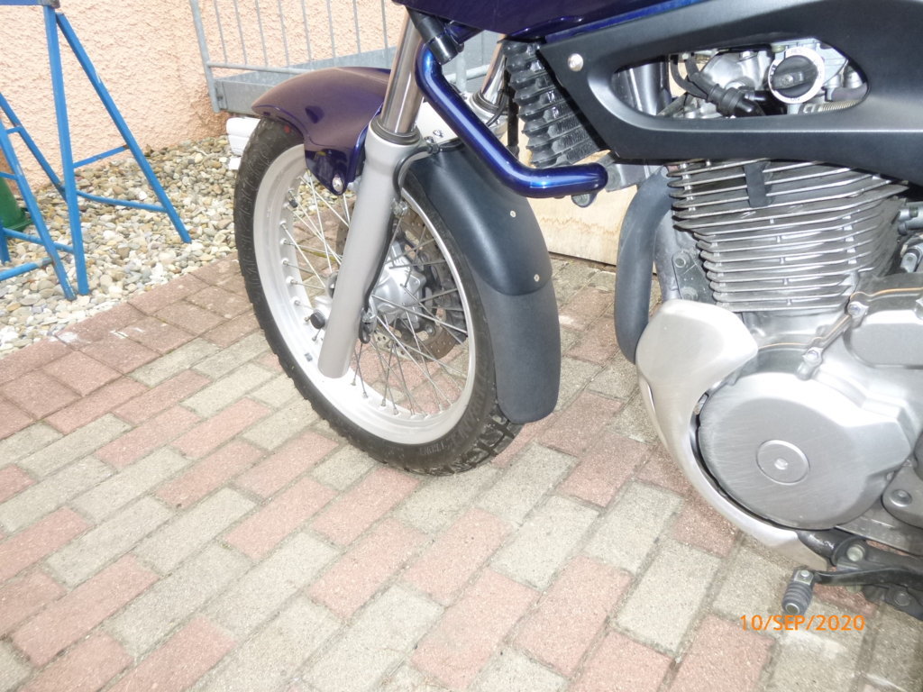

Aber angefangen hab ich mit der Kotflügelverlängerung:

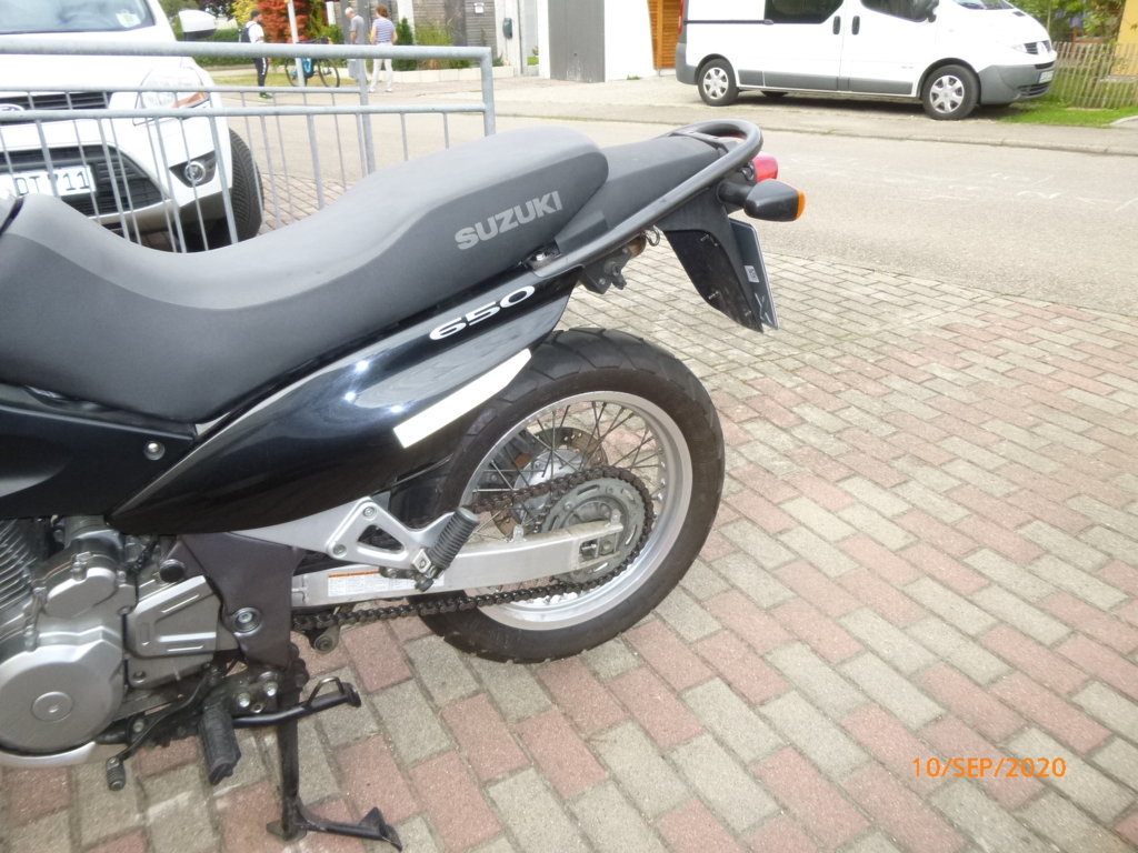

Dann hab ich das Bürzel entfernt:
007 10.9..JPG (161.2 KiB) 22537 mal betrachtet

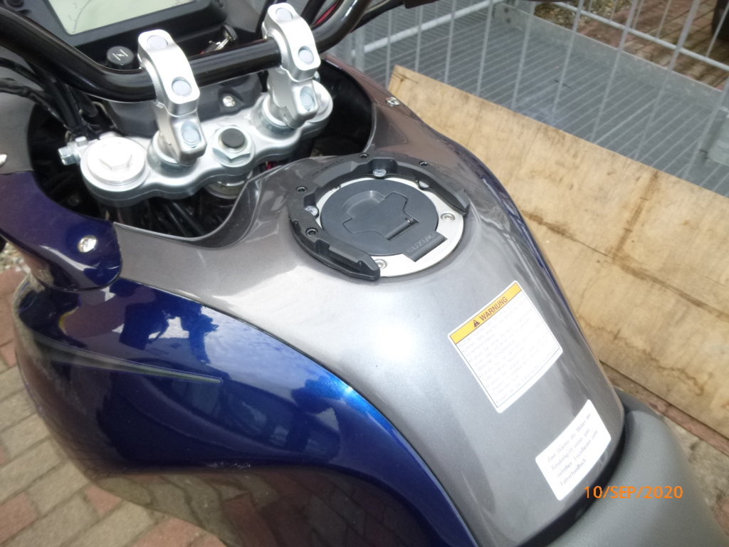

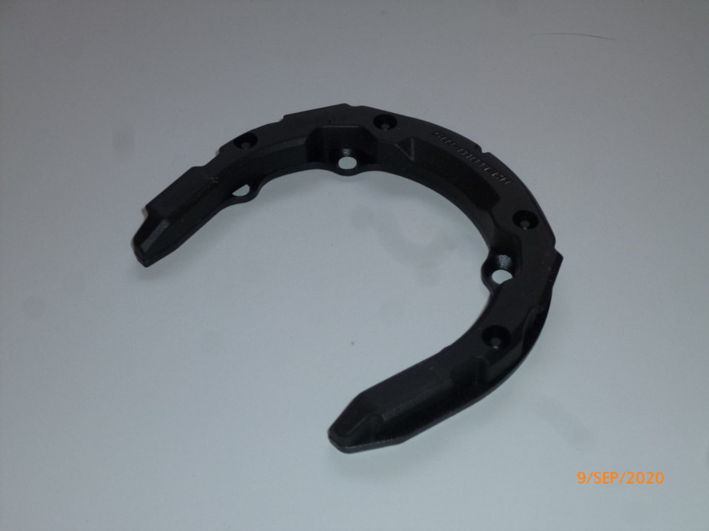

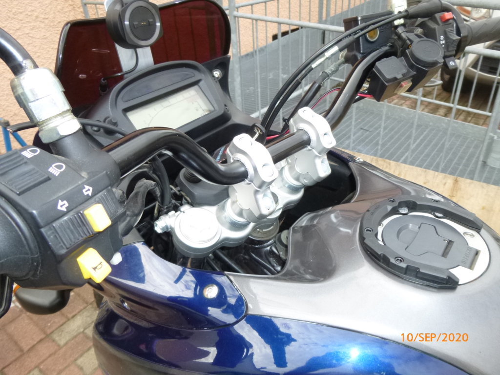

...einen Tankring für die Befestigung eines Tankrucksackes draufgeschraubt:
008 10.9..JPG (43.42 KiB) 22537 mal betrachtet
009 10.9..JPG (123.89 KiB) 22537 mal betrachtet

Der Lenker war für meine Grösse und Sitzhaltung zu nahe und beim stehen zu niedrig, darum:

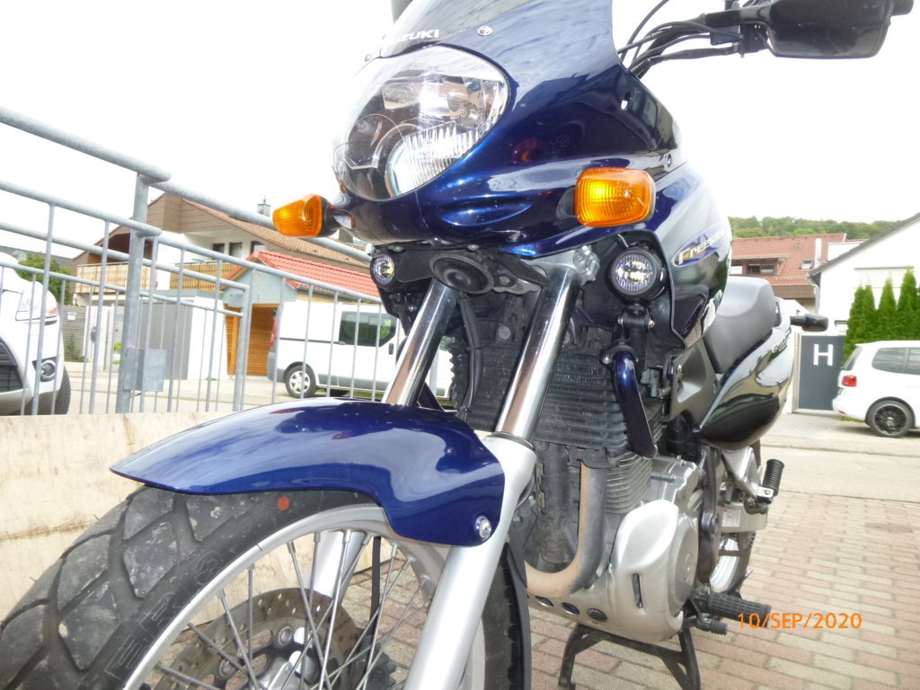

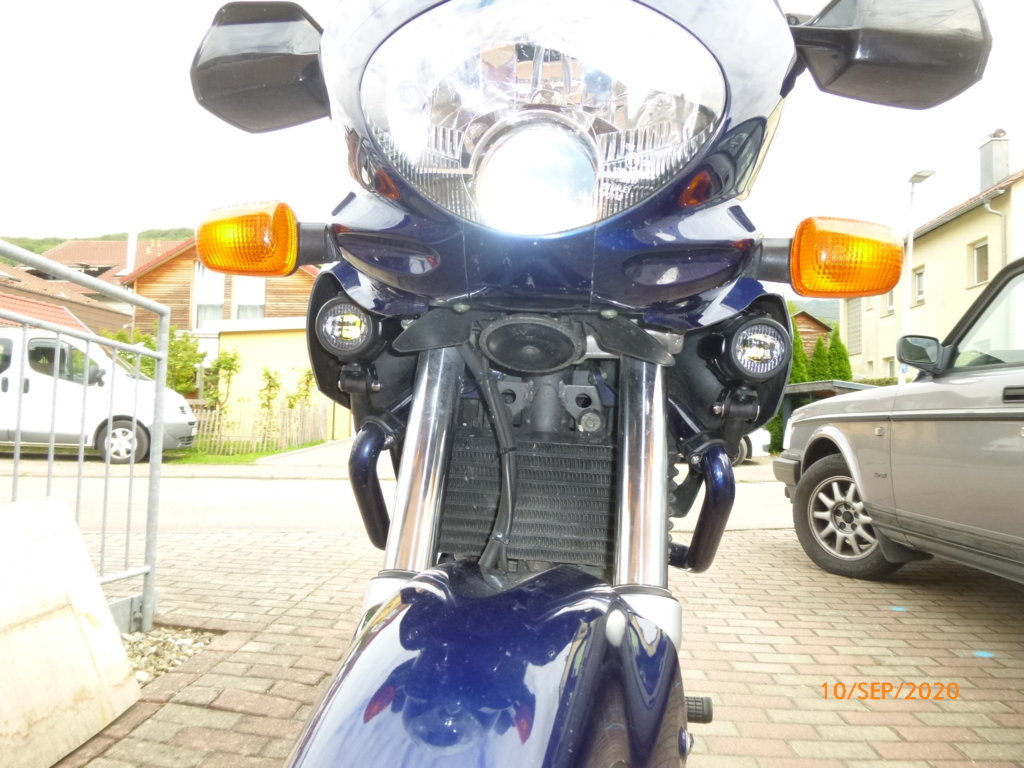

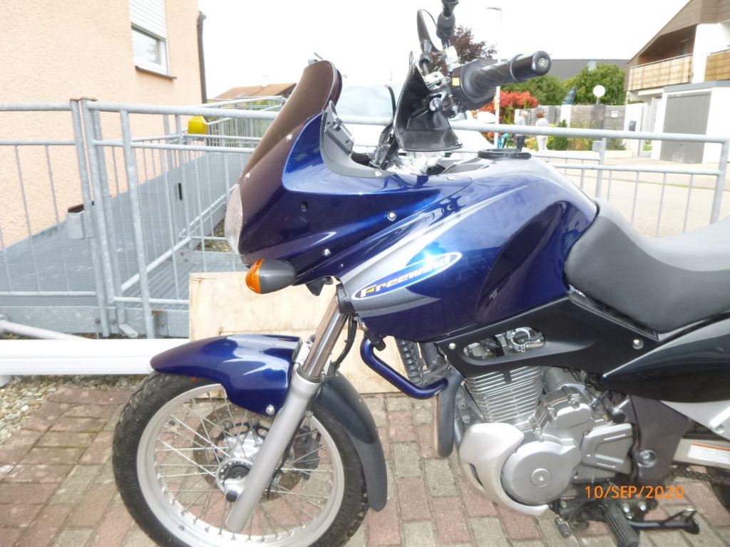

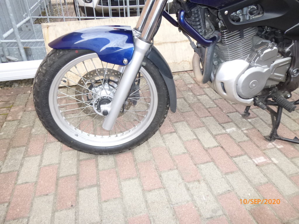

Dann hab ich die Verkleidung vorne ein bisschen beschnitten...
damit standesgemässe Nebelscheinwerfer reinpassen :mrgreen:
005 10.9..JPG (156.35 KiB) 22537 mal betrachtet
006 10.9..JPG (172.28 KiB) 22537 mal betrachtet
004 10.9..JPG (150.81 KiB) 22537 mal betrachtet
003 10.9..JPG (158.05 KiB) 22537 mal betrachtet
So sehen diese nicht so protzig aus und sind recht gut geschützt ...die Verkleidung ist doch sehr stabil

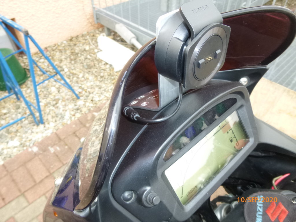

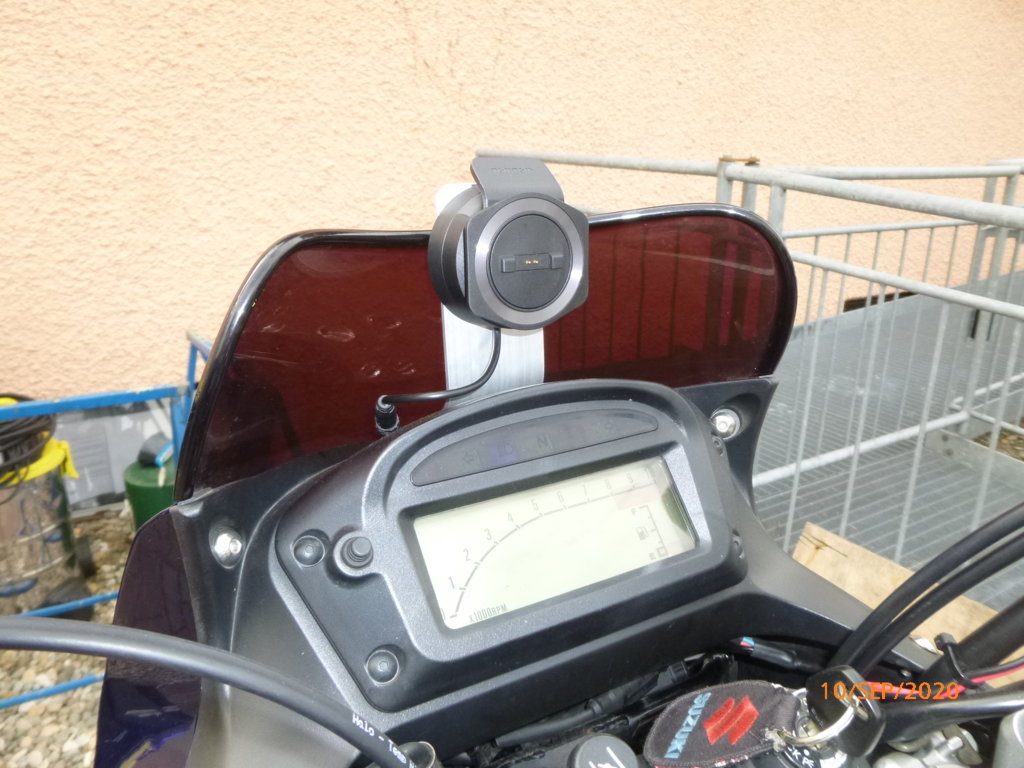

Und zu guter letzt habe ich noch eine Halterung für mein TomTom Go 50 angeschraubt :D
Ist eine einfaches Stück Flach-Alu 50/3 mm, ein bisschen zurechtgebogen, gebohrt und angesenkt und dfann verschraubt ...

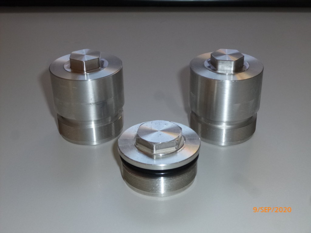

Da mein Sohnemann Metaller ist, hab ich ihn gefragt, ob er mir 2 Teilchen drehen kann, aus Alu
Jo, hat er dann gemacht :mrgreen: :mrgreen:
013 10.9..JPG (63.7 KiB) 22536 mal betrachtet
ob ich diese Teile auch wirklich einbaue, weiss ich noch nicht...
Allerdings überlege ich:
Das (neue) hintere Federbein hebt das Heck wahrscheinlich ja von Haus aus schon mal etwas an..
zusätzlich hat es eine Höherlegung von +25 mm, ...kan man bei Wilbers mit ABE so bestellen :o
Somit wäre ich bei schätzungsweise ca. 50mm Anhebung des Hecks...
Wäre sehr nice :mrgreen:
Um die Front dann anzugleichen, kommen ja vorne auch Wilbers-Federn rein, die strammer sind und die Front auch etwas anheben dadurch..
Ich schätze auch mal so 2-3 cm...
Mit den Gabelverlängerungen (25mm) würde das Kischdle wieder gerade stehen ....
Mal schauen :mrgreen: :mrgreen:

Alter Bayer hat geschrieben:Aber angefangen hab ich mit der Kotflügelverlängerung:
Was hast du da für eine Verlängerung genommen?
Re: Projekt ADV
Verfasst: 11. Sep 2020, 20:56
von Alter Bayer
Hallo loop :D
Auf Ebay:
Kotflügel vorne Hinterteil N 20 C Triumph Tiger 885 i T 709 Bj. 1999 19.95 Euronen
Der hat mir vom Bild her am besten passend ausgesehen und er hat super gepasst...
Hab ihn natürlich noch mit einer Stichsäge etwas in Form sägen müssen ...ging aber sehr gut !
Ich weiss, sieht ein bisschen lang aus, aber der Spritzschutz ist mir persönlich wichtiger...
Ich werde seitlich daran noch etwas nachsägen, damit er ein bisschen filigraner aussieht ..

Alter Bayer hat geschrieben:Dann hab ich die Verkleidung vorne ein bisschen beschnitten...
Auch wenn ich Nebelscheinwerfer optisch ganz cool finde, aber die zersägte Verkleidung schmerzt mich ganz schrecklich... :cry:

Welche Nebelscheinwerfer hast du verbaut?
Ich bin auch auf der Suche nach möglichen Scheinwerfern aber die Leistung der Lima für zusätzliche Nebelscheinwerfer ist ziemlich begrenzt.
Man will ja schließlich nicht mit leerer Batterie irgendwo in der Prärie stehen...
Re: Projekt ADV
Verfasst: 14. Sep 2020, 15:40
von Nichtraucher
Nebellampen, darin liegt der Sinn, sollten allein leuchten und zwar verstärkt an den Straßenrand. Nicht in die Ferne denn man geht davon aus dass, wenn der Nebel so dicht ist dass die Dinger einen Nutzen haben, langsam fährt. Und montiert werden die Dinger immer so weit wie möglich unten.
Also, Nebel oder Fahrlicht einschalten, dann reicht auch die Lima.

Also um ehrlich zu sein...
Ich hätte die Verkleidung genau da vorne/unten auch so gekürzt...
Durch diese weit nach vorne und unten gezogene Tankverkleidung hat die XF zwar einen unverwechselbaren Auftritt, aber auf mich wirkt sie da zu kopflastig...
Ohne Zusatzscheinwerfer hätte ich die Verkleidung so gekürzt wie ..........

Wenn ich dann noch durch eine etwas (ca. 10mm) verlängerte obere Hülse unterstütze, denke ich schon, dass ich so um die 2-3 cm höher komme ...Vorne...
Und dann kann ich ja auch noch schauen, ob ich diese Gabelverlängerungen mit einbaue... ich lasse diese noch etwas abdrehen, so dass ich auf eine Gabelverlängerung von etwa 22 mm kommen würde ... zusätzlich ... :mrgreen:
