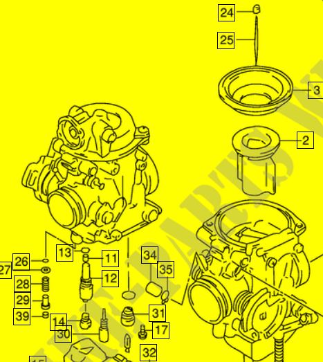

Hallo nochmal,
habe den Vergaser noch zweimal auseinander genommen und alle Düsen sind frei.
Jetzt habe ich doch noch mal die Düsennadel und die Nadeldüse genauer inspiziert.
Die Düsennadel (25) ist ok, aber ich glaube die Nadeldüse (11) scheint geweitet zu sein.
Zwei Fragen zum Verständnis:
sitzt die Düsennadel fest auf der Nadeldüse auf und verschliesst diese richtig.
Bei mir fährt die Düsennadel bis ganz unten und kann sich in der Nadeldüse noch leicht bewegen.
Muss die Düsennadel auf der Hauptdüse (14) aufsetzen?

Re: Stottern und Fehlzündungen!
ich denke nein und nein.
Würde die Düsennadel mit der Nadeldüse richtig abichten, entstünde dort relativ schnell Verschleiß und Riefen.
Ebenso sitzt die Nadel niht auf der Hauptdüse auf. Die Hauptdüse ist nur zur Bemengung des angesaugten Benzins.
Suche im Netz mal nach "Schnittbild Vergaser" da kommen ganz viele Bilder und gute Erklärungen.
Man kann durchaus, unter Nennung des Vergasertyps, Mikuni bzw Topham auch anschreiben.
Die antworten schnell, wenn sie helfen können.

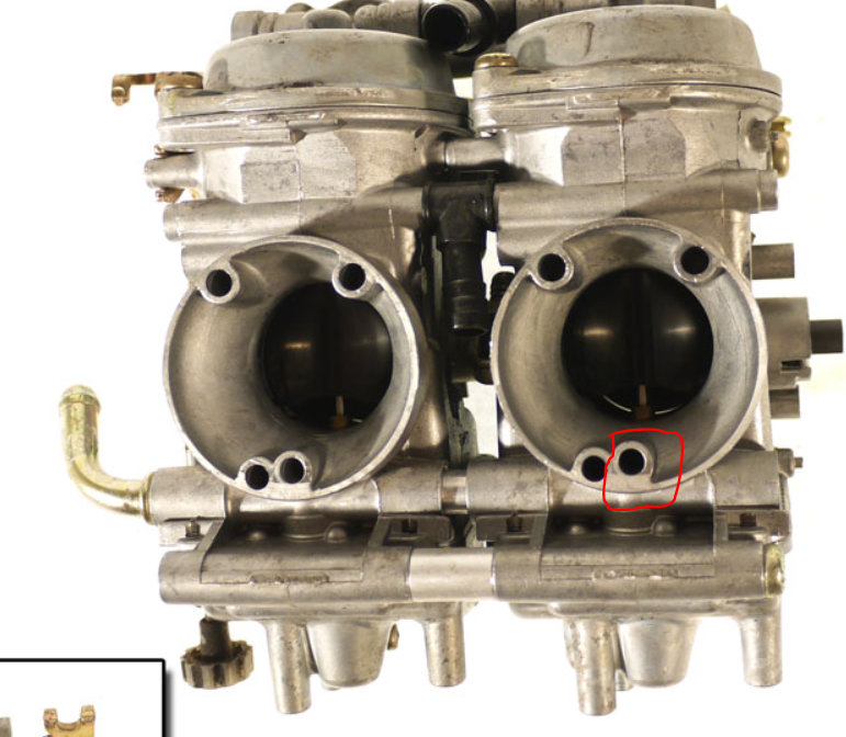

- Beiträge: 808
Hi,Olbi0815 hat geschrieben:
ich nehme an du meinst diese Stelle siehe Pfeil?
Die Nadeln haben dort leichtes Spiel.
Sitzen deine Nadeln vielleicht zu tief?
Gehen die Schieber unterschiedlich schnell auf?
Mit einem starken Staubsauger kann man es ganz gut prüfen indem man ihn so saugen lasst, wie der Motor saugt.
