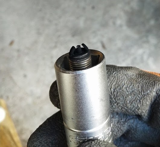

Also, der Benzinhahn jetzt wieder zu 100% in Ordnung, an meinem Problem hat das leider nichts geändert, aber das habe ich schon befürchtet.
Hier mal ein kurzes Video, wie sich das momentan anhört:
https://youtu.be/KPwKhG-M8cg
Sobald man etwas zu viel Gas gibt, geht sie aus.
Ich habe auch schon verschiedene Gemischeinstellungen probiert, von 2,5 bis 3,5 Umdrehungen.
Dann komme ich wohl nicht drum herum den Vergaser noch mal auszubauen und zu untersuchen.
Worauf sollte ich da speziell achten, welcher Kanal ist wahrscheinlich verstopft?
Bei der letzten Reinigung habe ich alle Kanäle ziemlich gründlich mit Vergaserreiniger durchgespült und mit Druckluft ausgepustet.
Die Membran war auch in Ordnung. Brauche ich eventuell neue Düsen oder neue Nadeln? Eine Düse war leicht beschädigt (sieht man in meinem letzten Post)
