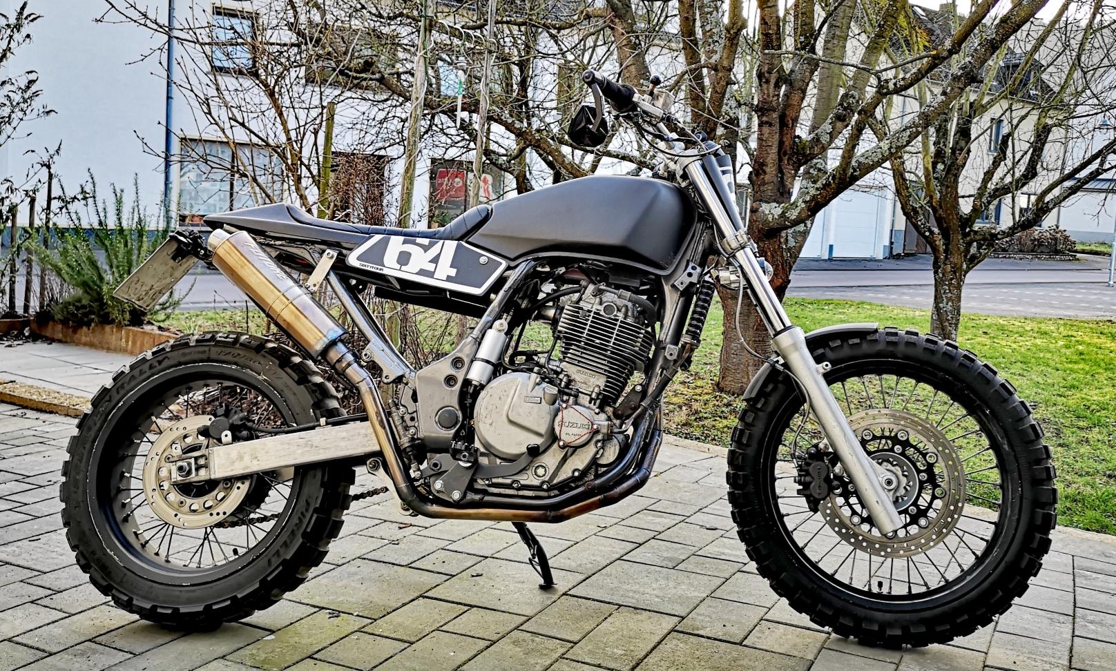

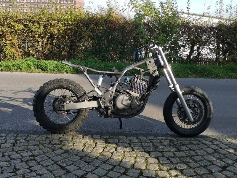

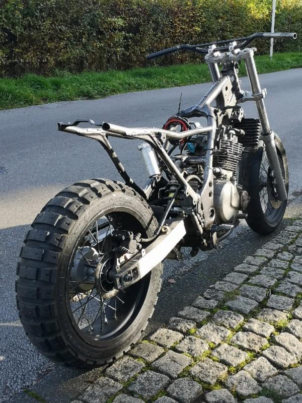

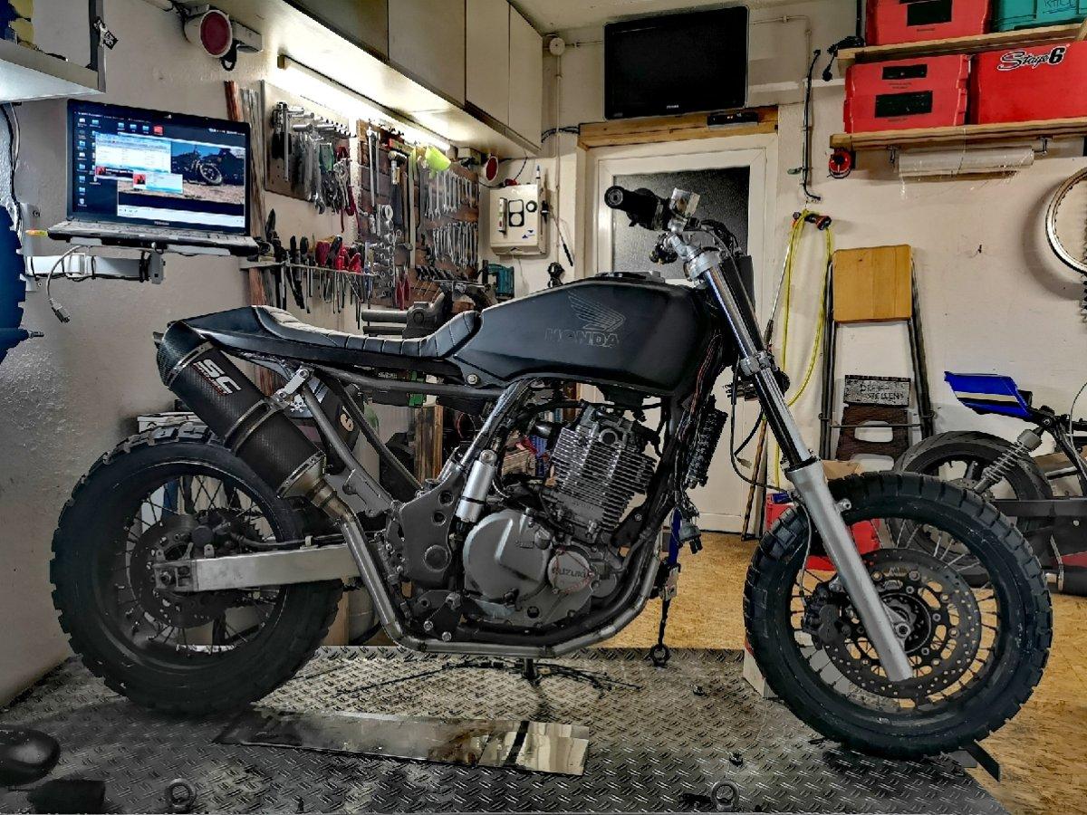

Dies ist mein Parallelprojekt zum Umbau des Racers zum Flattracker. Angefangen hats eigentlich aus Platznot. Der Ersatzteilträger meiner Racing-Freewind bestand nur noch aus Rahmen und Motor und musste aus der Garage und alleine lässt sich das schlecht wuchten. Also mussten Schwinge und Gabel rein und Räder drunter. Vorn tats ein Rad vom Racer (der steht ja grad auf 19zöllern) und für hinten gabs grad nur ne Nabe und Speichen. Was lag noch im Regal? Ah! 5.5“.... naja, Versuch macht kluch. Eingespeicht, zentriert und nen 170er drauf. Sah schon ziemlich männlich aus. Und passte so eben in die Schwinge. Großartig. Und so ließ sich die Fuhre aus der Garage und in den Bus rollen.
In mir gärten natürlich wie bekloppt die fürchterlichsten Ideen.
Und das ist daraus geworden:

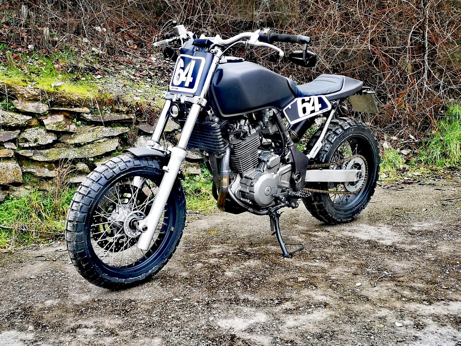

FT500 Tank, Flattrack-Heck, Eigenbau-Maske, 40er Delorto-Rundschieber mit Beschleunigerpumpe auf 1in2-Ansaugbrücke uvm., hier ist kaum ein Stein auf dem anderen geblieben.
Allein für den 170er....alle Teile auf der Hinterachse mussten neu positioniert werden, das Ritzel auf der Antriebswelle nach außen rutschen und die Bremsscheibe mit 2,5mm unterfüttert werden. Arschenge Kiste, aber es funktioniert. Rundherum hab ich 1cm Platz zwischen Schwinge und Reifen.
Momentan stimme ich den Dello ab, erstaunlicherweise funktioniert das selbstgeschweisste Ansaugsystem ganz gut. Das mach ich aber nochmal neu und dann in hübsch und dafür liegt dann schon ein 39er Keihin Flachschieber bereit. Mal schauen was noch so geht. 😉

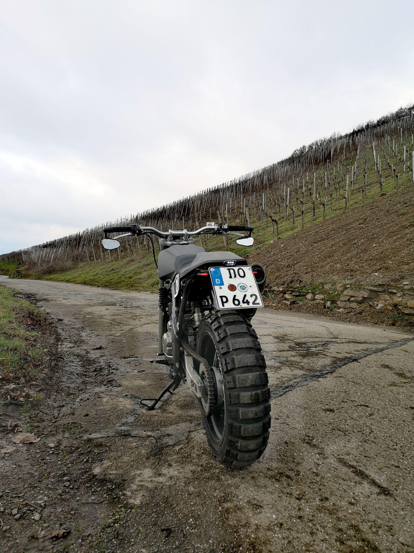

Sehr schönes Dingen!
Vorallem die Nr-Tafel gefällt. Eigentlich ist sie immer oval und weiter hinten. Jetzt eckig und "einfach drangeklatscht",
Aber so wie sie sitzt, sitzt sie ja nicht zufällig, sondern fügt sich gut in die flache eckige Linie ein. Voll gut dieses "Wohlüberlegte-Scheixxegal-Design". :mrgreen:

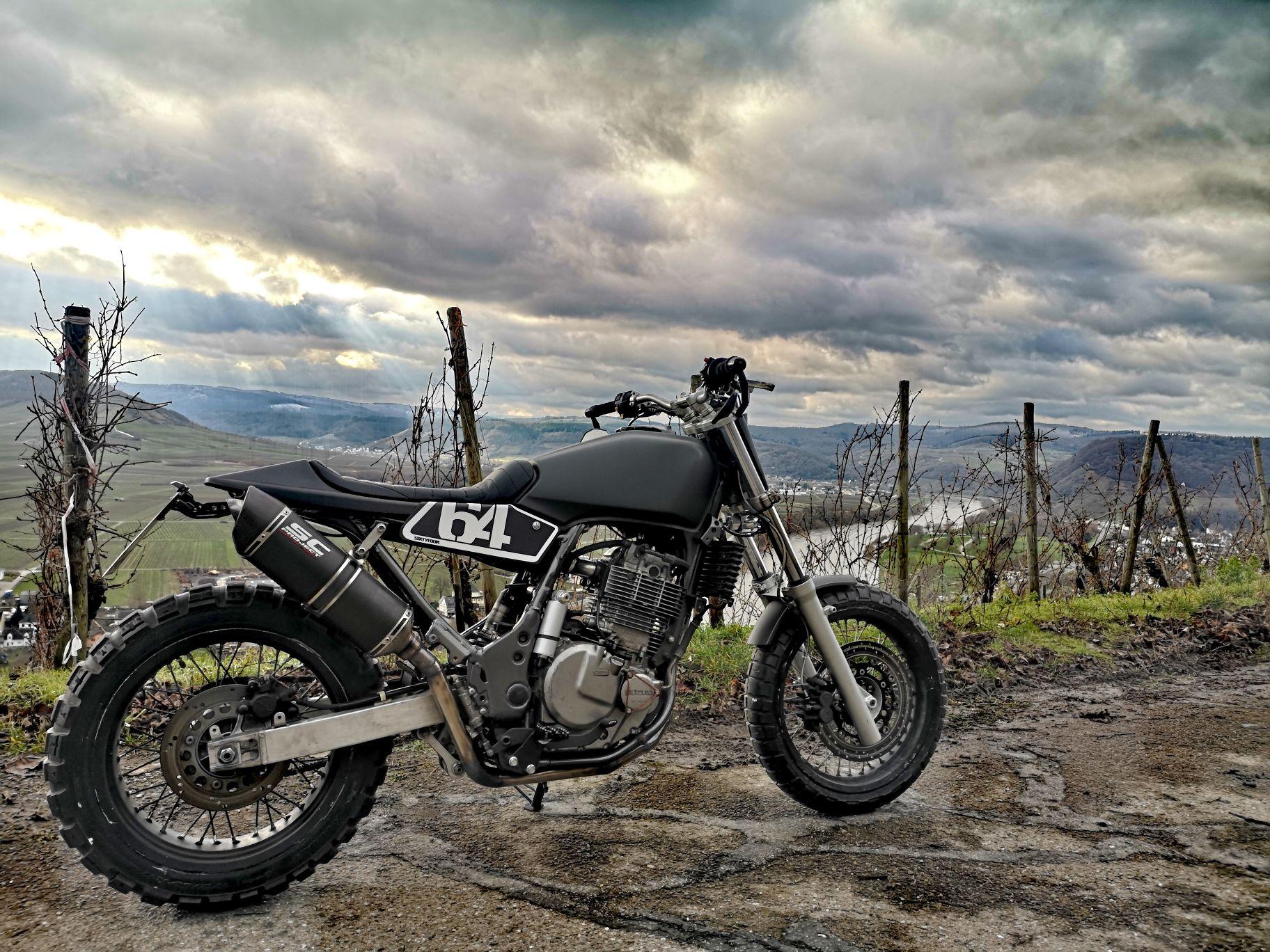

Wie man hier sieht hat die Form und Lage der Nummerntafel schon seinen Grund.
Lambdasonde kommt wenn das Popometer sein ok gibt. 😁
Bremshebel ist von LSL, der Rest original entlackt.
"Wohlüberlegte-Scheixxegal-Design" passt schon, allein für die Nummerntafel hab ich nen ganzen Tag gebraucht. 🙈😅

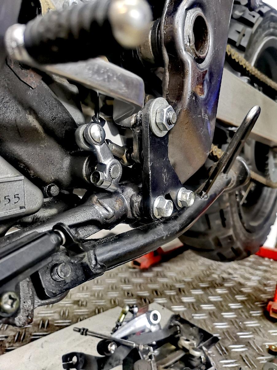

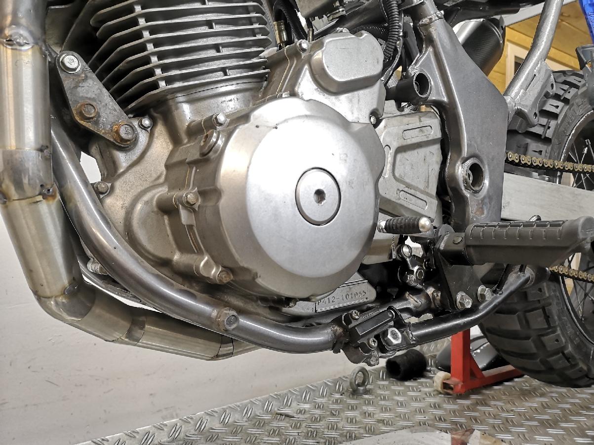

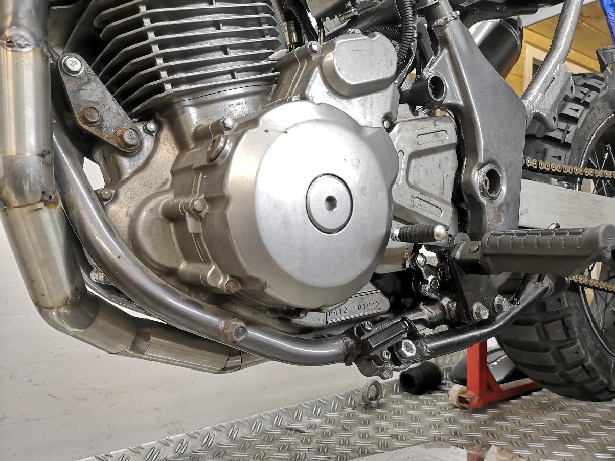

Vielleicht auch interessant ist die umgedrehte Schaltung:

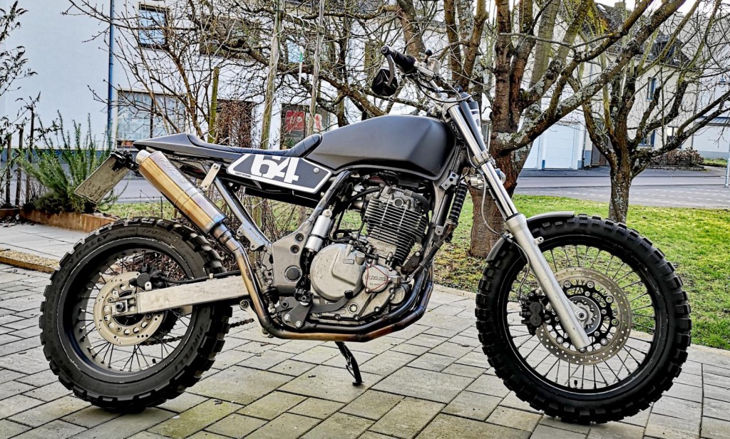

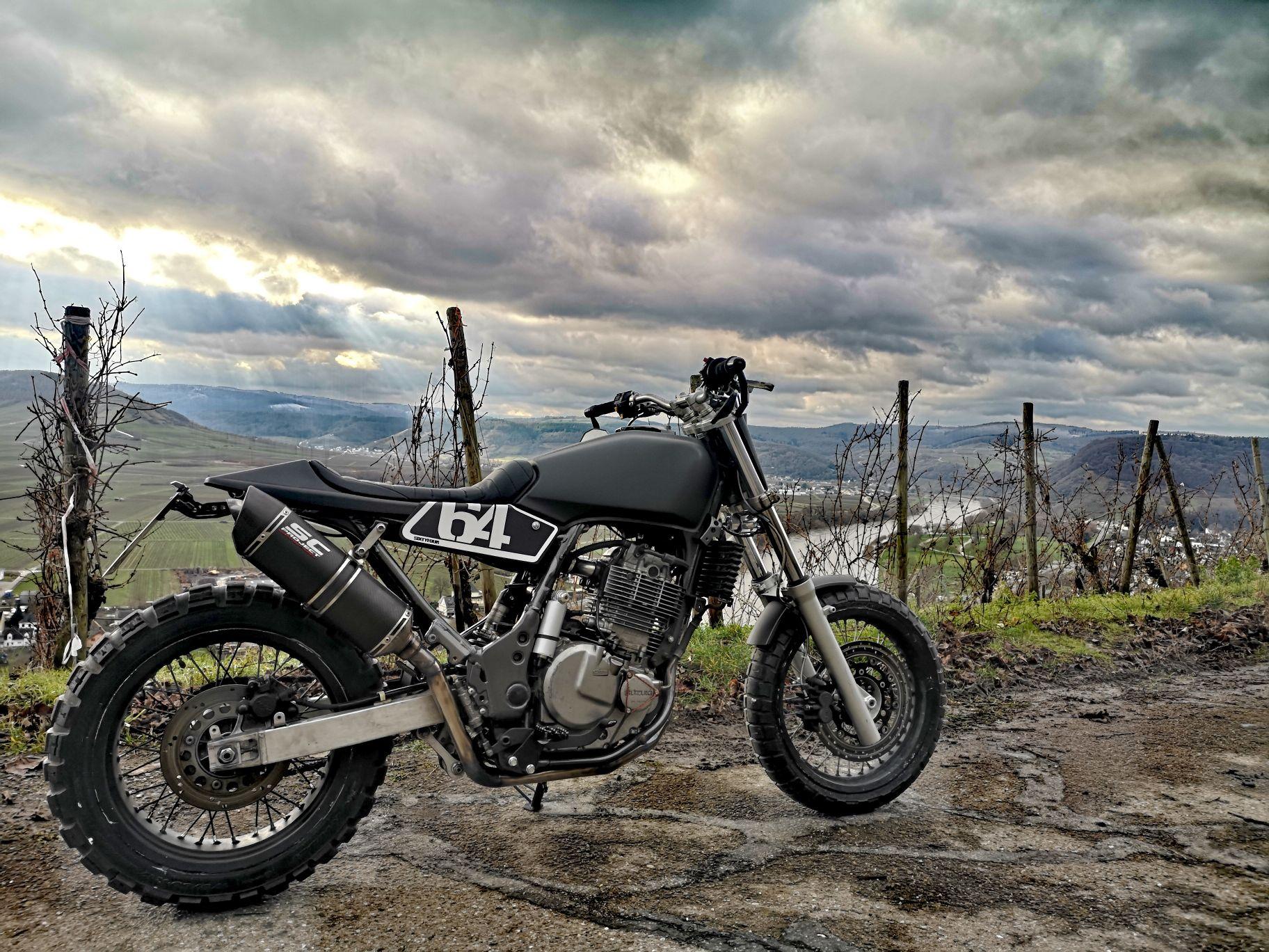

Hier mal mit 19zöller vorn und leiserem Endtopf.
Das größere Vorderrad beruhigt die Fuhre bei schnelleren Fahrten. Ich denke das lass ich so.

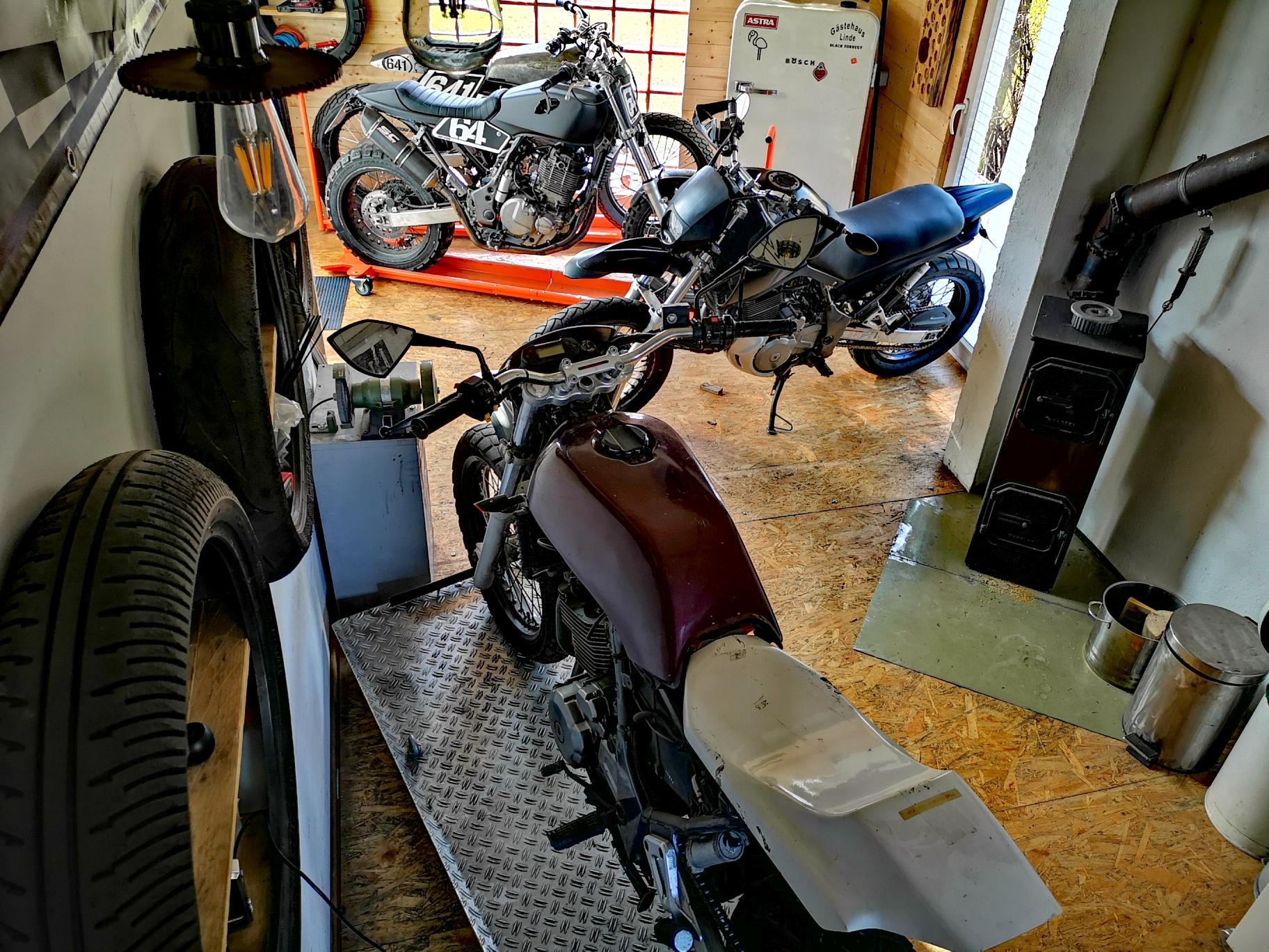

Kleines Freewind-Treffen in meiner Garage:
Sieht eher nach Maskenball aus. :mrgreen:

4 Stück zähl ich da, super

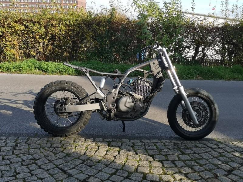

Der FT500-Tank passt fast unverändert. Für die Tankaufnahmen hatte ich Adapter gebaut:
Ein paar kleine Hammerschläge untenrum werden nötig sein, aber dann fluppts.
