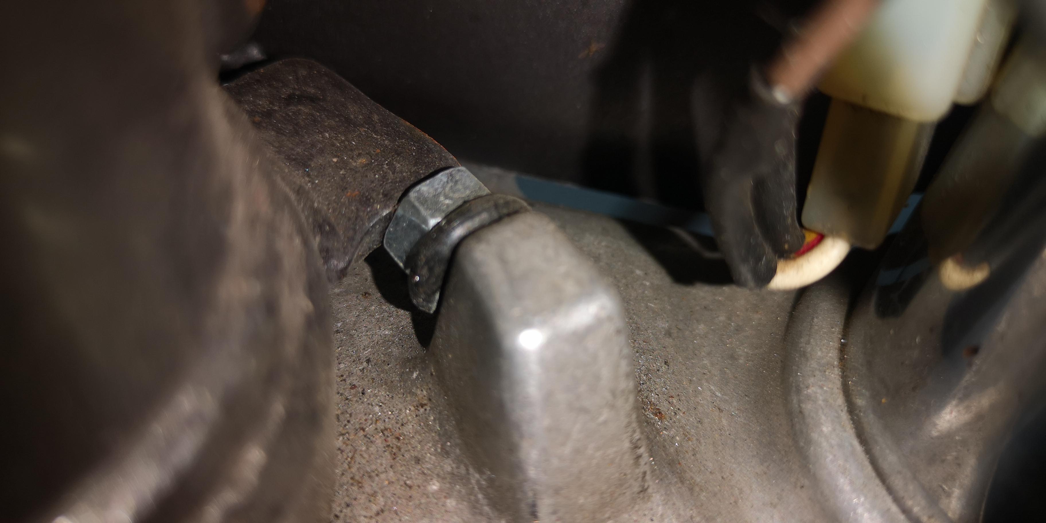

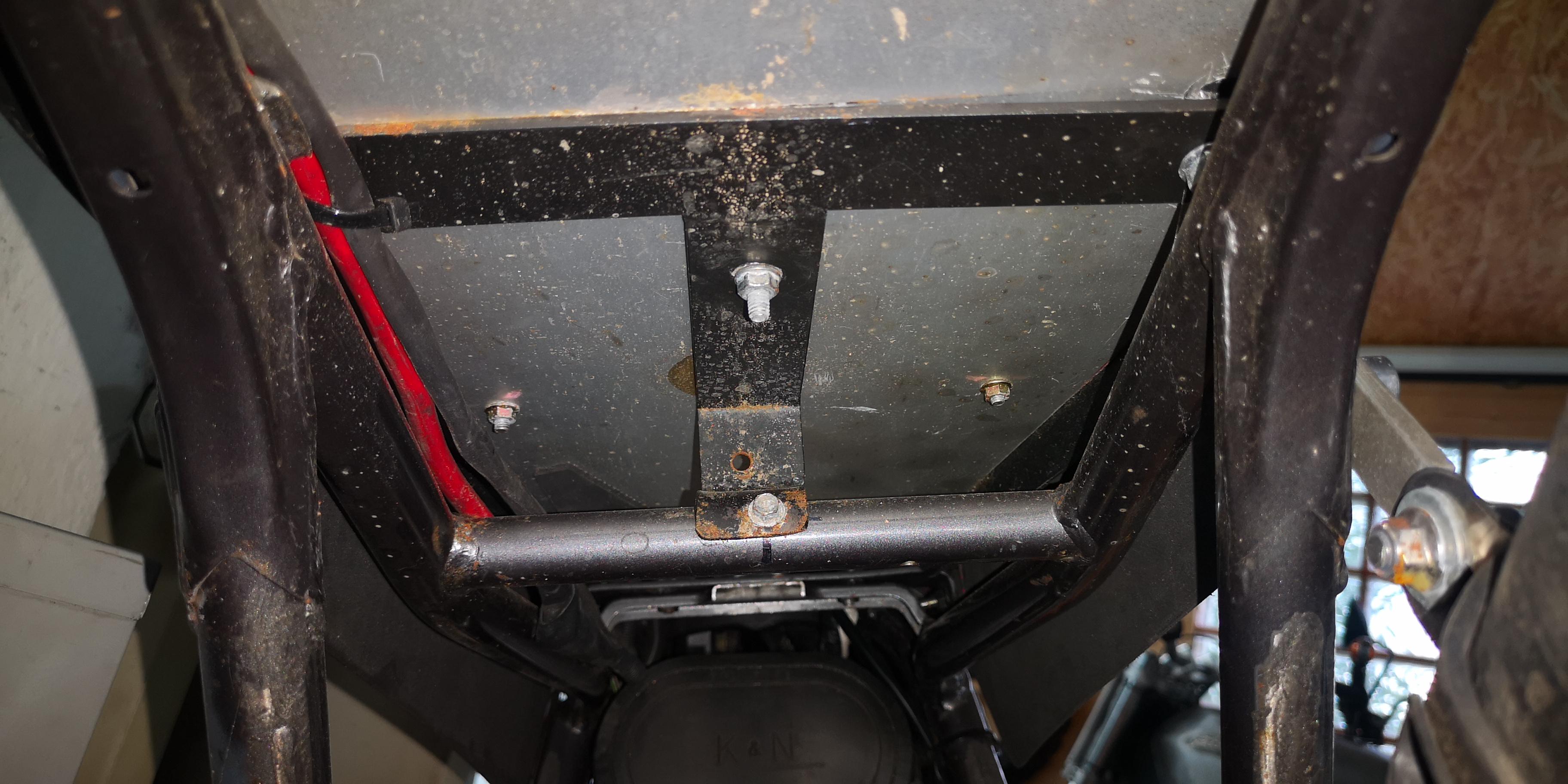

Wie hast du eigentlich das Problem mit dem Lenkeinschlag und dem Tank gelöst? Den Anschlag verbreitert?
Du hast ja schon ein paar FW umgebaut und entsprechend Erfahrung - wie hast du den das Heck am Rahmen befestigt?
Grüße aus dem kalten und verregneten Allgäu
hab mich für den Koso ohne Drehzahlanzeige entschieden. Lackier gerade die Holme, warte aufs Gabelöl und die Dichtringe und hätte noch ein zwei Fragen

Re: Der Street-Tracker
Bilder sagen angeblich mehr als 1000 Worte...

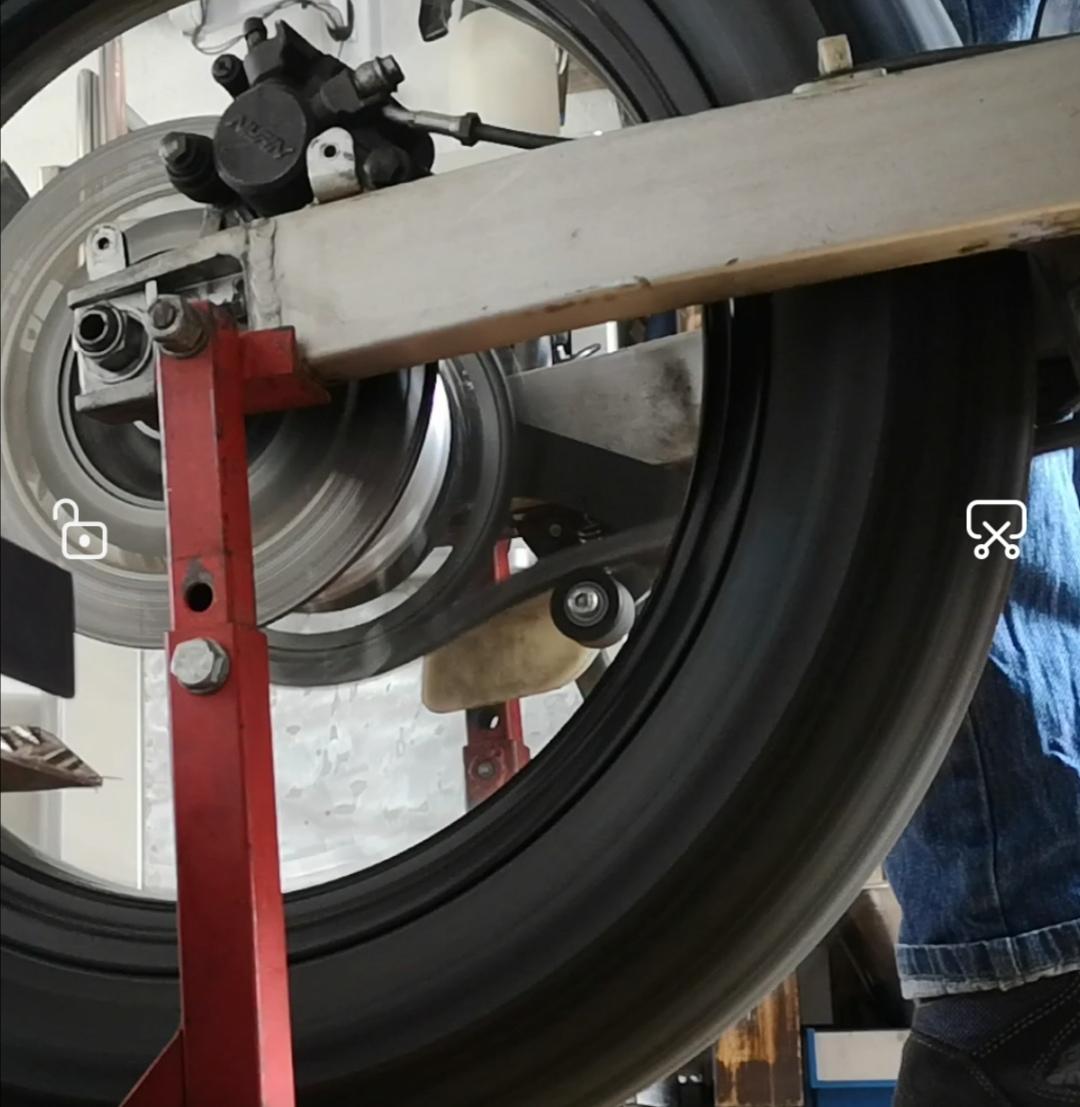

Denk aber dran das sich die 19" hinten richtig viel Platz nehmen. Da hast du nicht mehr allzu viel zum Kette einstellen. Beim Racer bin ich mit dem 140er quasi auf Anschlag und hab mir nen automatischen Kettenspanner gebaut. Funktioniert aber ganz gut:

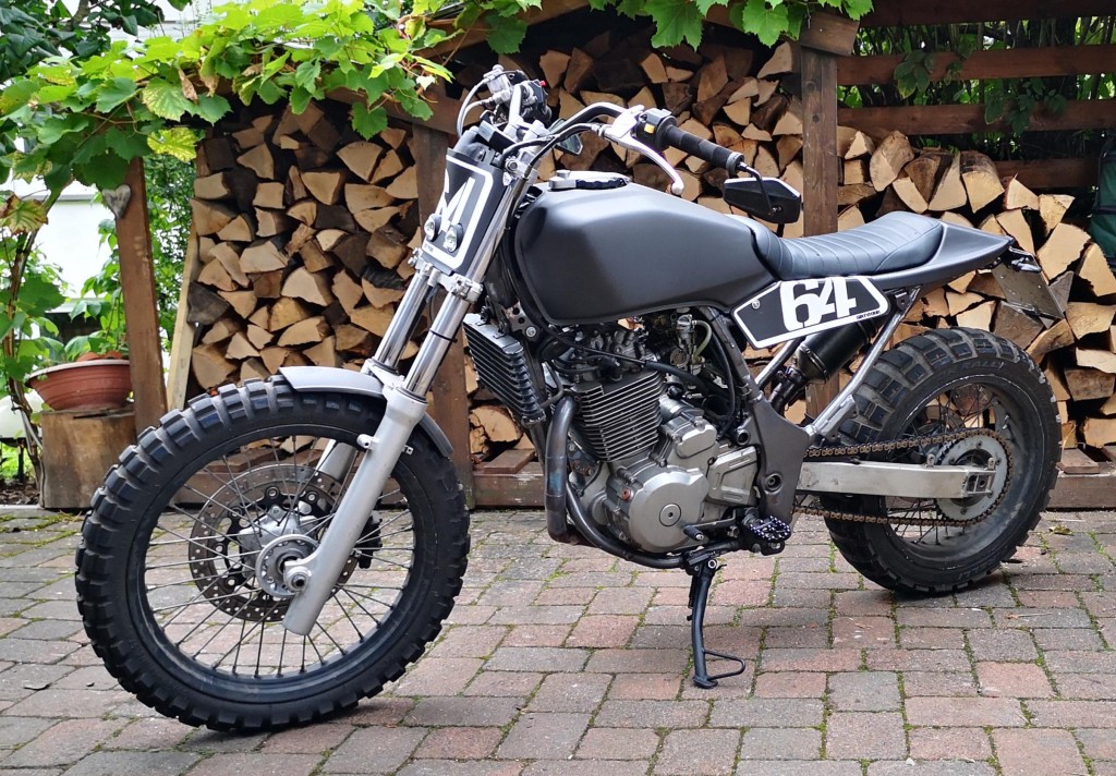

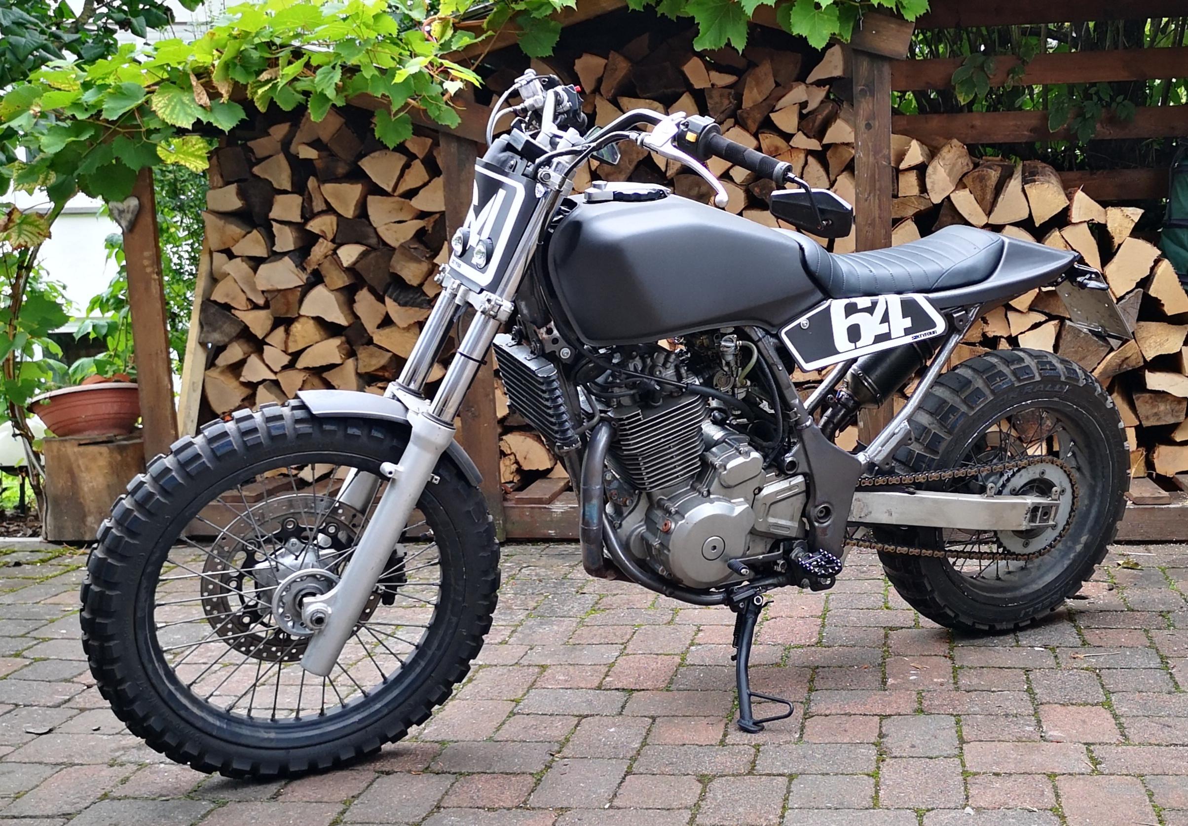

Hier noch ein Update zum Street-Tracker:
Hauptscheinwerfer neu, dadurch war wieder Platz unter der Gabelbrücke (hatte mir eh nicht so 100prozentig gefallen) und ich konnte die Fuhre wieder vorn und hinten tieferlegen. Besser für die Optik, besser fürs Straße und Feldweg fahren und besser für meine kurzen Beine.
Dazu gab's dann noch nen Flattrack-Lenker von LSL.
Die Sitzposition ist ein Traum.
