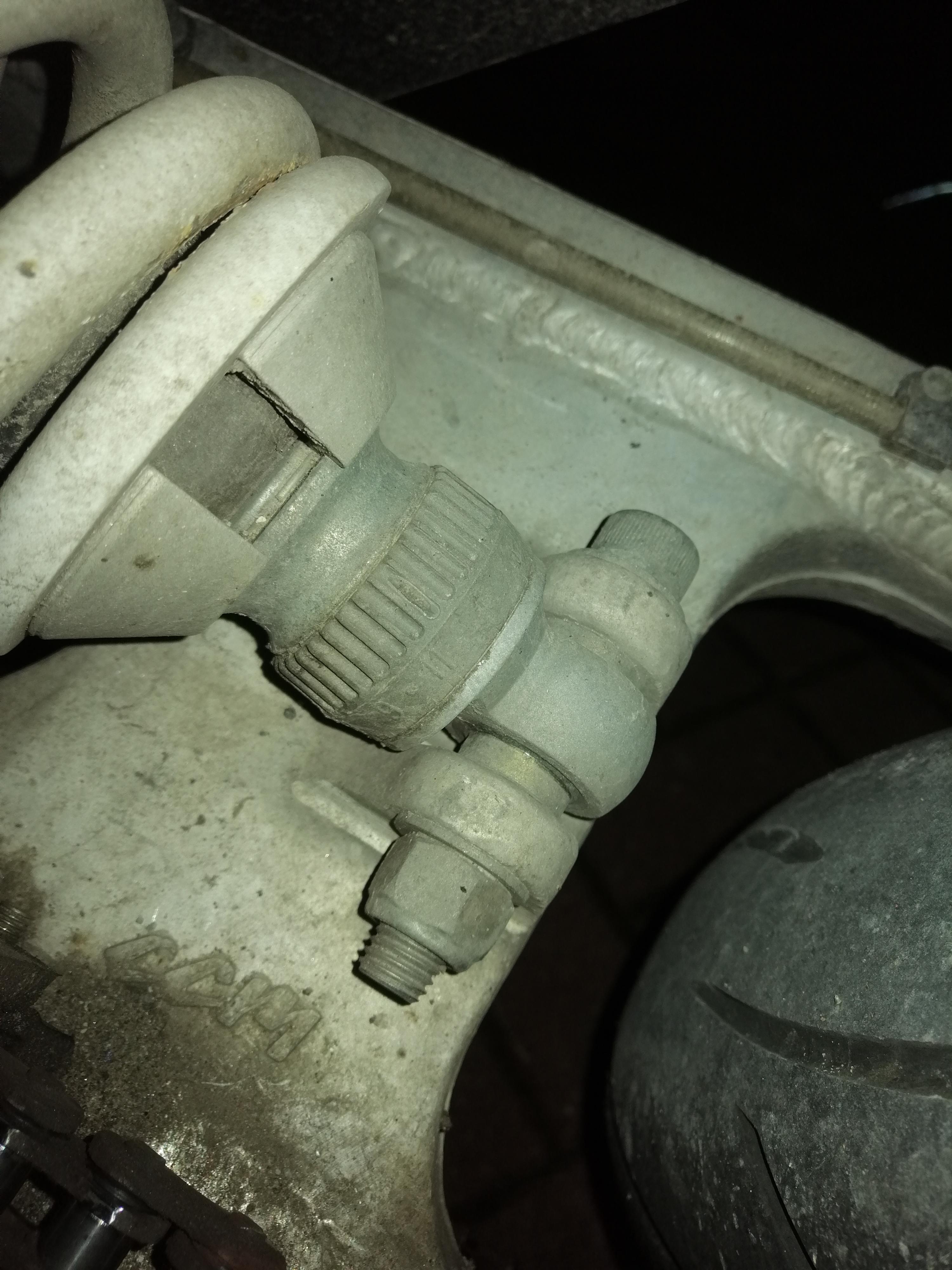

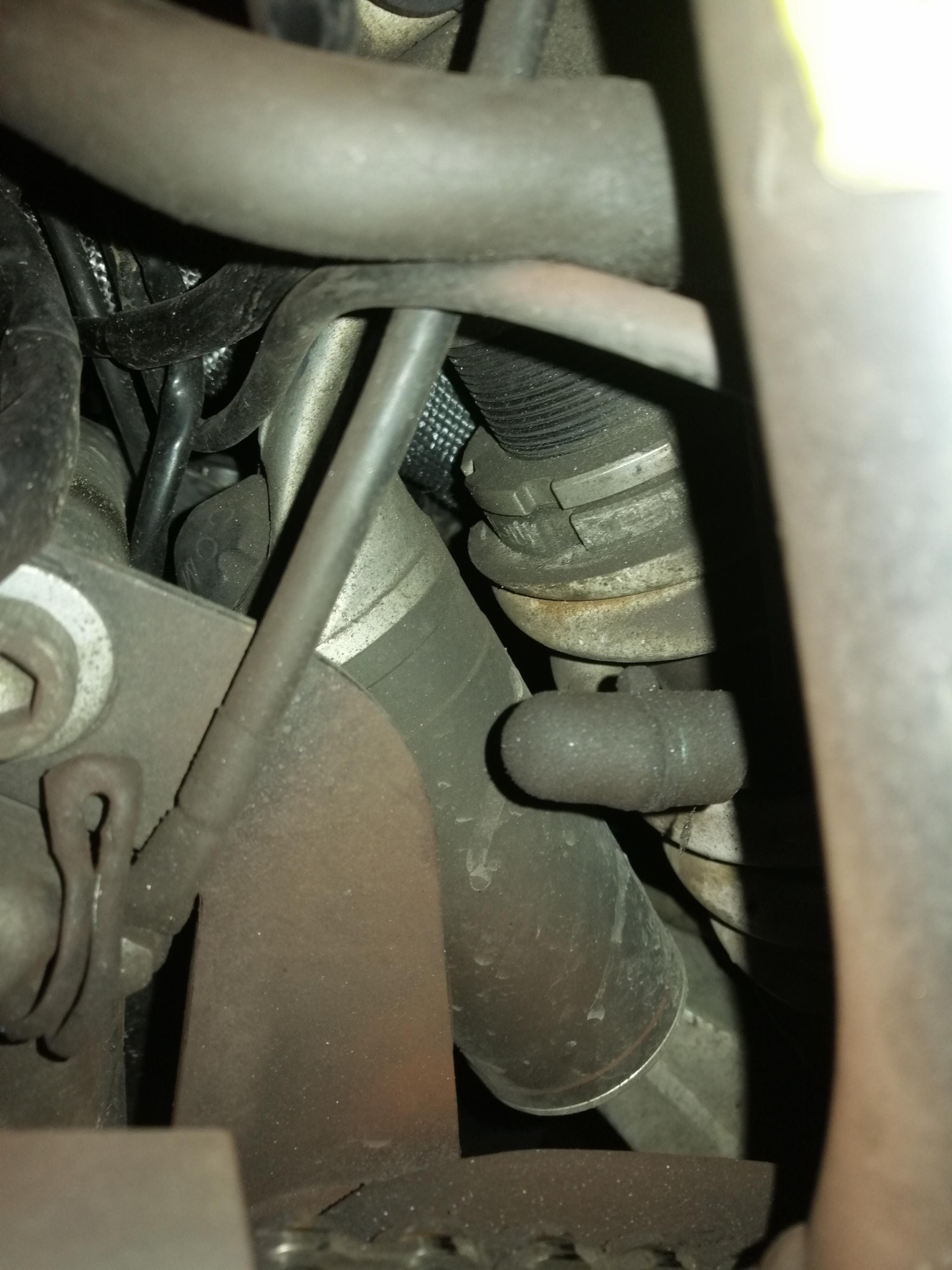

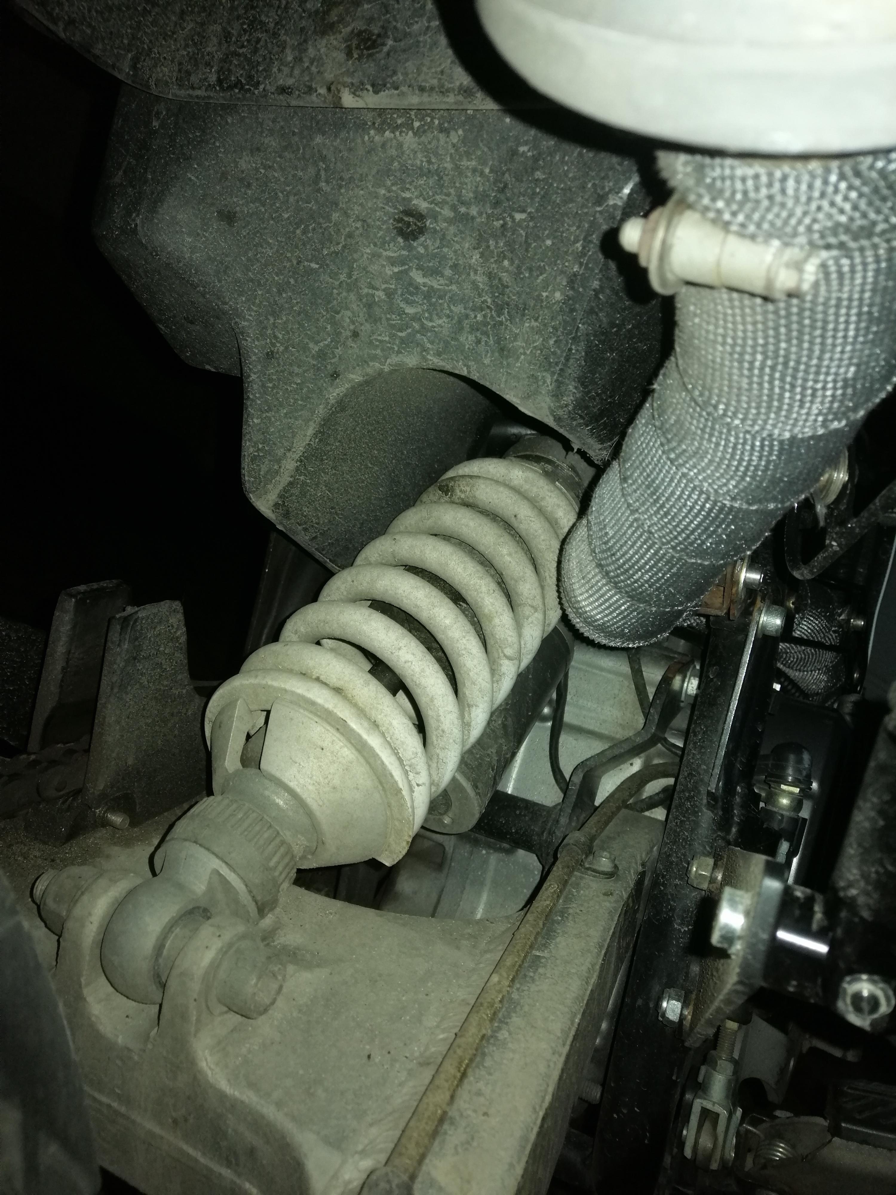

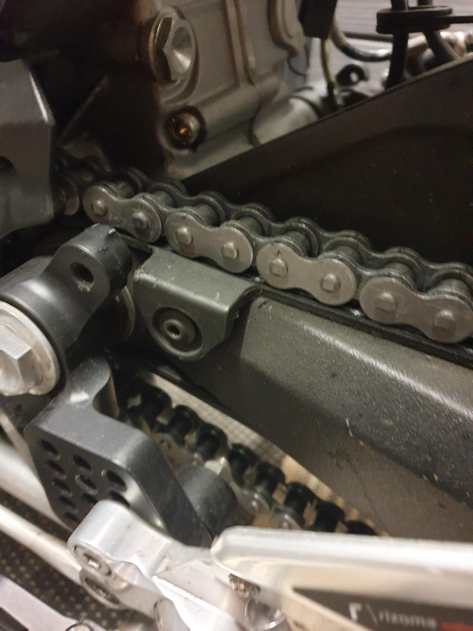

SupermotoFetischist
Beiträge: 25
Registriert: 9. Apr 2021, 17:08
Wohnort: Hoppegarten
Re: Ccm 644 r30
Beitrag von SupermotoFetischist »
Also hier seht ihr mal wie es aussieht, allerdings steht glaube ich selbst im Handbuch nicht drin wie es aussehen soll weil original gibt es ein Handbuch nur für den Motor der von suzuki ist, für ccm gibt es nichts schriftliches zu kaufen, ich habe zumindestens noch nichts gefunden:/
