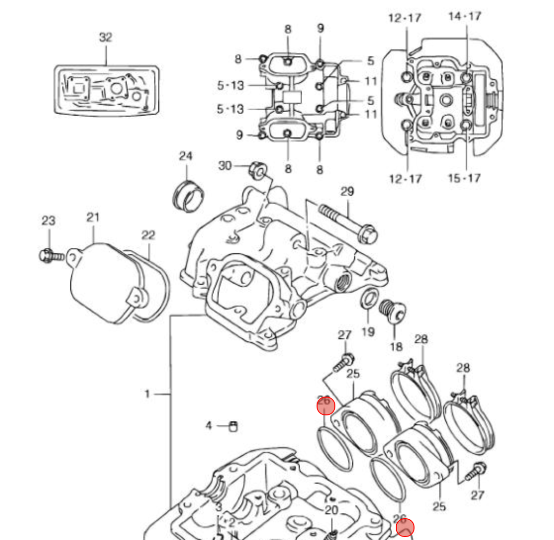

Muss der Gummistopfen (#22 im Bild) im Ventildeckel auch mit Dichtmasse eingesetzt werden?

Die beiden Dichtringe (#22 in deinem Bild) für die Wartungsdeckel der Ventile werden ohne Dichtmasse verbaut.

Ach, ich habe mich vertippt. Ich meinte eigentlich den Gummistopfen #24. Ich bin gerade dabei den Ventildeckel neu abzudichten.
Beiträge: 759
Re: Ventildeckeldichtung Gummistopfen
Lt. WHB ist der Einbau trocken vorgesehen.
Ich hab den alten Stopfen #24 wieder eingebaut und mit Loctite 5920 gedichtet.
