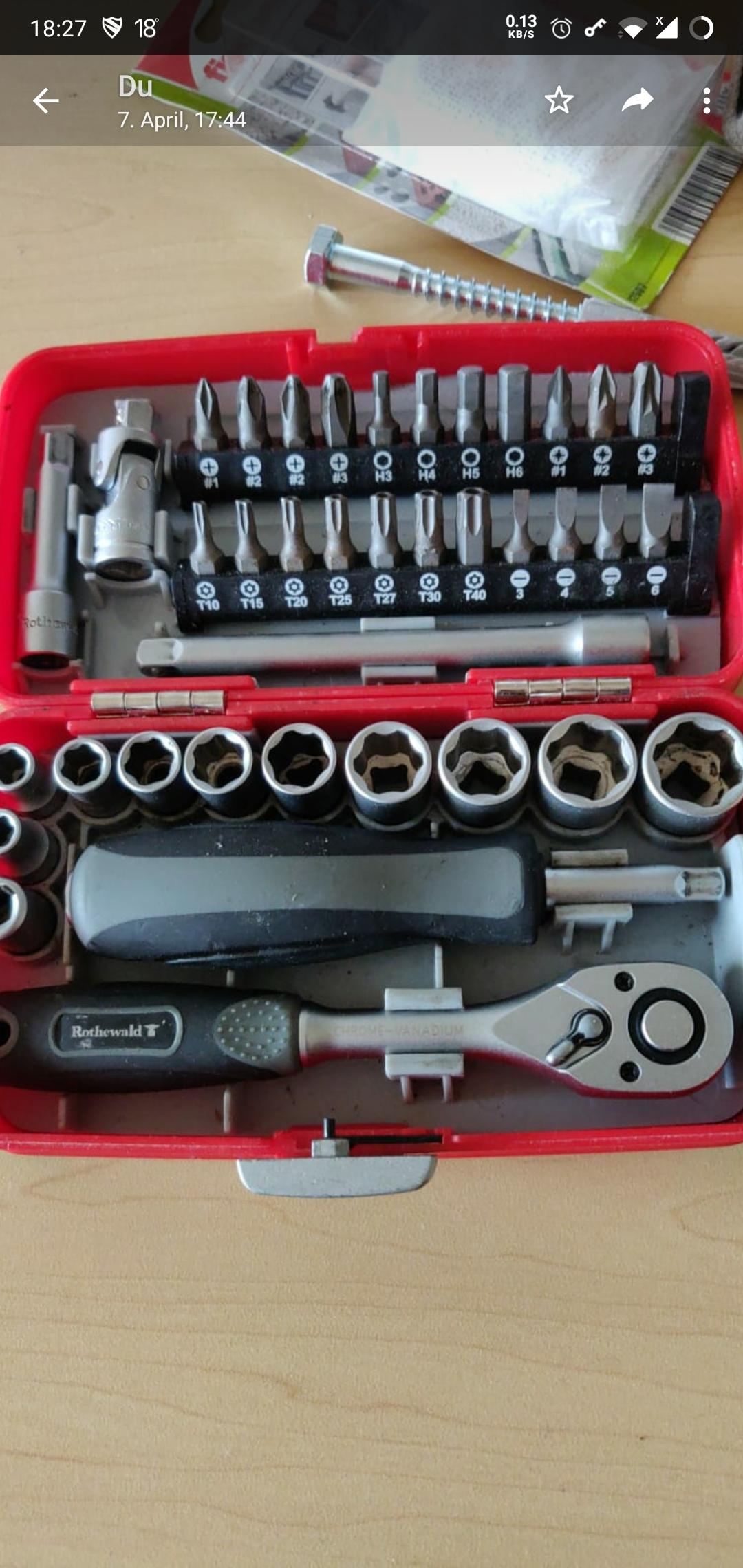

ich hab meine vorgestern erst etwas eingestellt. Habe allerdings das Unterdrucksystem schon länger draussen, somit etwas Platz.
Hatte mir mal ein kleines Rothewald Ratschenset bei einem der üblich bekannten Motorradzubehörshops gekauft. Da sind 2 Verlängerungen und ein Umlenker dabei. Mit denen geht es auch super.
Ansonsten Hessler, der hat gefühlt alles :D
