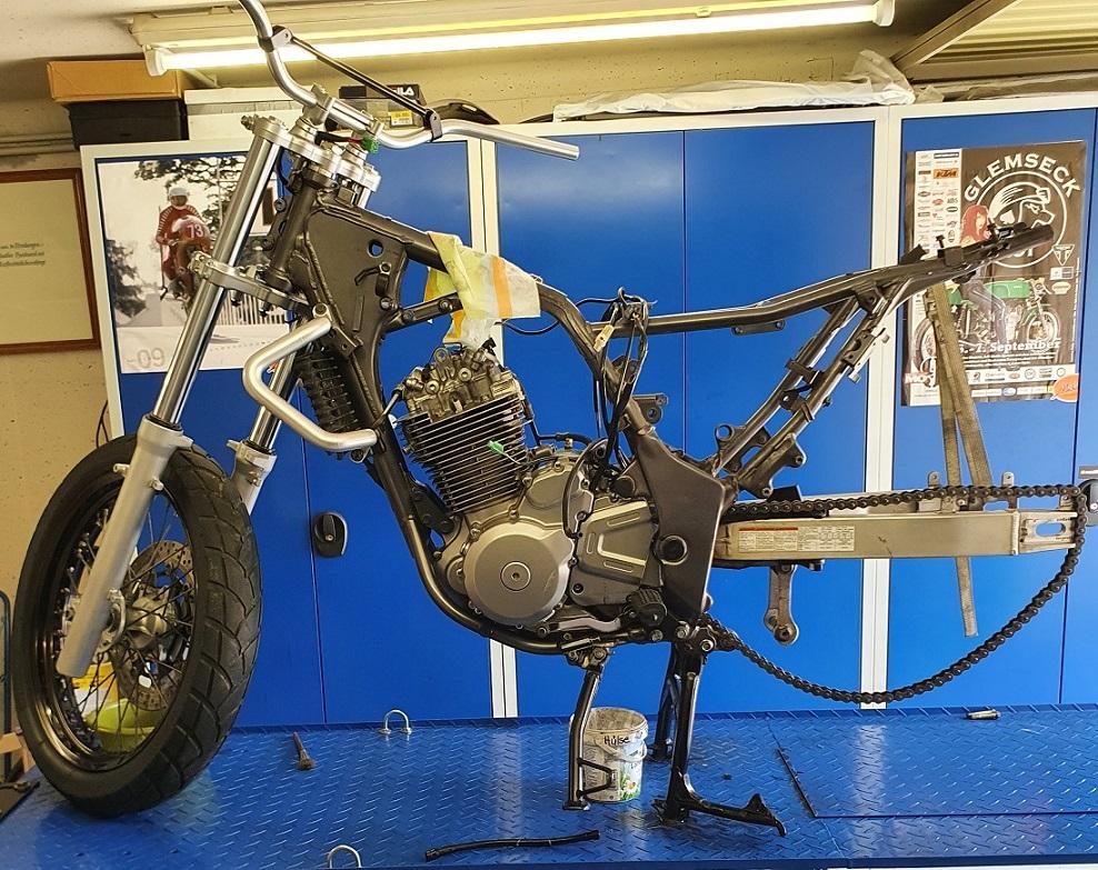

so, die Gabel ist wieder drin. Jetzt geht's hinten weiter.
- Gabel.jpg (165.9 KiB) 2031 mal betrachtet
