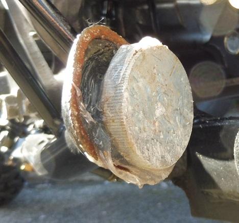

meine XF erreichte auf der Seitenstütze eine beängstigende Schräglage, da ich keinen längeren Ständer gefunden habe aber auch nicht durch zwischen schweißen verlängern wollte, habe ich so gepfuscht dass man es schnell und schadlos rückgängig machen kann.
Es hält seit dem letzten Sommer. Die Rändelschraube mit M8 Gewindebolzen passt in die Bohrung unten am Ständer, man bekommt sie im Schraubensortiment des Hornbach Baumarktes. Die M6 am Ständeranschlag wird wohl jeder in der Grabbelkiste haben.
Ich habe beides mit Silikon angeklebt und bisher hält es, wer sicherer gehen will nimmt guten Montagekleber.
Wer viel im Regen fährt sollte unten an der Seitenstütze eine Ablaufbohrung anbringen, denn die vorhandene ist ja nun belegt.
So steht die Maschine nun viel sicherer mit der Ausnahme dass sie auf abschüssigem Boden besser mit dem Heck zum Gefälle stehen sollte.

Weiß ich nicht ob da was anders ist als Serie, ich hatte mal jemanden gebeten mir die Länge seiner Seitenstütze zu messen, die war gleich mit meiner.
Ohne die kleinen "Modifikationen" stand die Kiste mit fast 45° Neigung und sehr unsicher.

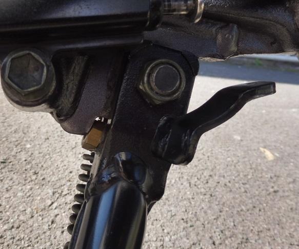

Es gibt kurze Seitenständer für die tiefergelegte Version, die sind aber silberfarben, könnte natürlich auch überlackiert sein.
Auch kann der Anschlag des Seitenständers, dort wo nun die Mutter anschlägt ausgearbeitet sein, der Seitenständer klappt zu weit auf und deshalb steht sie zu schräg. Von dem Problem habe ich allerdings bei der Freewind noch nie gehört.
Natürlich kann sie auch den normalen, langen Seitenständer haben und sie ist einfach höher gelegt, wäre auch ein Grund für zu viel Schräglage auf dem Seitenständer....
Klappt der Seitenständer mit der Distanzmutter jetzt nicht viel zu schnell hoch? Ahhh..verstehe gerade...deshalb am Berg/Hang parken - das ist aber doch auch keine Lösung.... :roll:
Dann doch lieber den Seitenständer verlängern....wegen mir ne passende Platte drunter kleben...silikon ist ja auch ein geiler Stoff zur Moppedreparatur... :mrgreen:
Besser wäre, da was in passender Dicke drunter Schweißen, dann hat das auch Hand und Fuß und hält vernünftig.
Meine Freewind hatte ein Wilbers Federbein drin, damit stand sie auch höher, aber selbst das hat der Originalständer noch locker mitgemacht - ganz ohne beängstigende Schräglage. :)

Nichtraucher hat geschrieben: 18. Mär 2022, 12:19
.......... nicht durch zwischen schweißen verlängern wollte, habe ich so gepfuscht dass man es schnell und schadlos rückgängig machen kann.
Ich hatte gepfuscht weil es nur von kurzer Dauer sein sollte und ich auf einen passenden Ständer hoffte. Nun hält der Pfusch trotz Silikon und es fällt normalerweise nicht auf, warum jetzt am Ständer herum schweißen? Wenn mir mal ein zweiter Ständer günstig in die Hände fällt, kann ich dies immer noch tun.
Ich nutze den Seitenständer auch nur in oder vor der Garage, unterwegs nie.
Höher gelegt ist die Maschine nicht, die Umlenkung am Federbein ist original, die Gabel ebenso, ich weiß also nicht, da ich kein Freewind Experte bin, warum das Ding derart schräg steht/stand.
Auf dem Hauptständer stehend sieht es völlig normal aus, wäre sie höher gelegt, würden unter Umständen beide Räder am Boden stehen.
