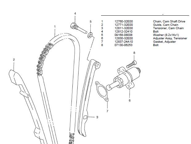

Re: Hilfe, Motor springt nicht mehr an
Teile-Nr. s.Bild
- XF Steuerkette.jpg (28.98 KiB) 5410 mal betrachtet
Part No Description
12760-32E00 Chain, Cam Shaft Drive
12771-32E00 Guide, Cam Chain
12811-32E00 Tensioner, Cam Chain
Mit den org. Teilenummern sollte eine Bestellung machbar sein.
Bei biketeile-service.de werden die Teile gelistet.
Ich gebe aber keine Garantie, dass sie auch wirklich verfügbar sind.
