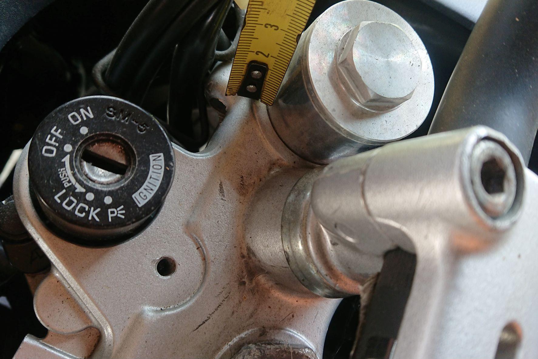

Liebe Experten, ich hab eine Frage betreffend der Holme vorne....ist das normal das die 3,5 cm rausgucken???siehe Foto

jein, das wird gemacht für eher kleine Menschen - Tieferlegung.
Kannst du einfach wirder hoch setzen, dabei darauf achten, dass die Gabel nach der Montage entspannt wird.
Da gibts im Netz allerhand Infos zu wie man das macht - ist kein Zauberwerk.
Auch gucken ob hinten tiefer gelegt ist, das sollte natürlich analgog vorn auch höher gesetzt werden, sofern nicht schon auf Originalniveau.

Das Durchstecken ist bei der XF aber eher unüblich, da man die Innereien der Gabel auch unstecken kann um eine Reduzierung der Höhe zu erreichen.
Passend dazu lässt sich das Heck an der Umlenkung auch tiefer setzen.
Dazu gibt es auch einen Beitrag im Forum.

Hatter so weit recht, aber afaik passen progressive Gabelfedern nicht mehr, wenn man die Innereien umsteckt... von daher ist, again afaik, das Durchstecken der Gabel bei progressiven Federn nicht mehr ganz so unüblich.Maad hat geschrieben: 1. Mai 2022, 10:19 Das Durchstecken ist bei der XF aber eher unüblich, da man die Innereien der Gabel auch unstecken kann um eine Reduzierung der Höhe zu erreichen.

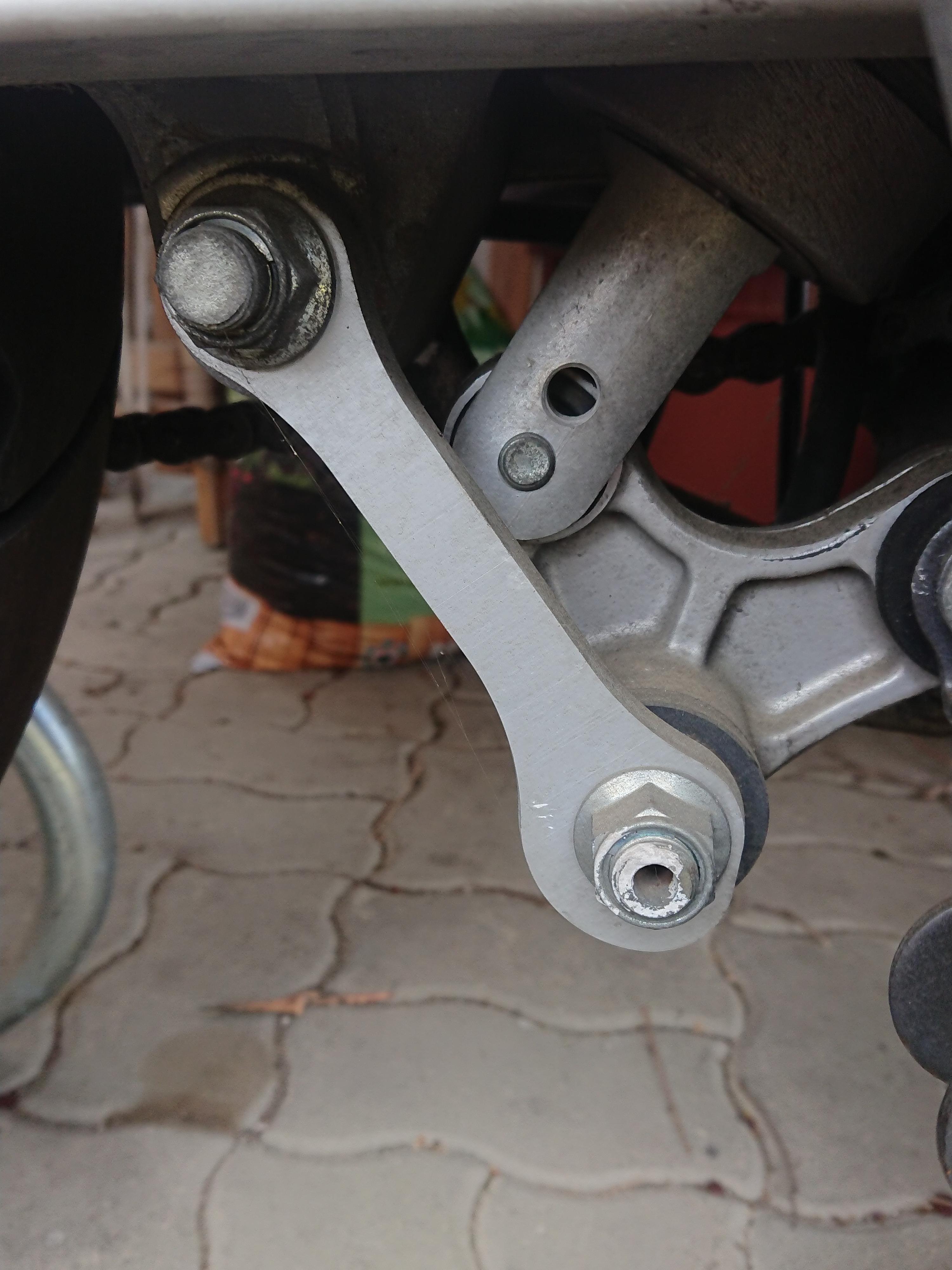

Danke für die Antworten, noch eine Frage zu hinten ist sie da jetzt auch tiefergesetzt?

Die Distanz zwischen den Bohrungen im "Knochen" sollte mittig gemessen, 11cm betragen.
Der Bolzen sitzt in der unteren Stellung richtig.

Danke Willy für die Auskunft, aber wofür ist dann die 2te Bohrung weiter oben?? Bitte steinigt mich nicht wenn ich so frage aber ich würde es doch gern wissen... lg

knie neben dem Bock nieder und blicke auf die Umlenkmimik, dann lass jemanden auf die Sitzbank und etwas wippen. Da wist du sehen dass das Heck etwa tiefer käme, nimmst du die zweite Bohrung. Ich habe es noch nicht probiert aber nach einem kurzen Blick sieht es so aus.

Hinten ist sie lt. Bild nicht tiefer. Wenn sie tiefer werden sollte muß mann die freie Gewindebohrung nutzen.
