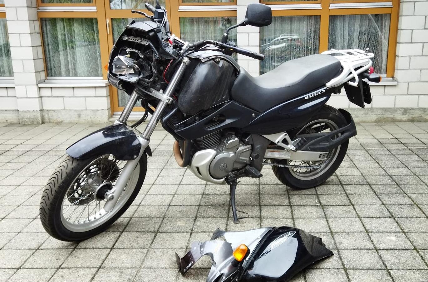

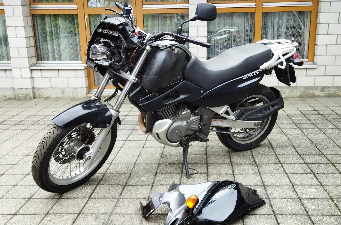

Ende vom Lied ist: Ich habe das Motorrad natürlich trotzdem gekauft. Technisch ist es soweit in Ordnung, allerdings hat es einige Verkleidungsschäden. TLDR
2. Eigentliche Frage

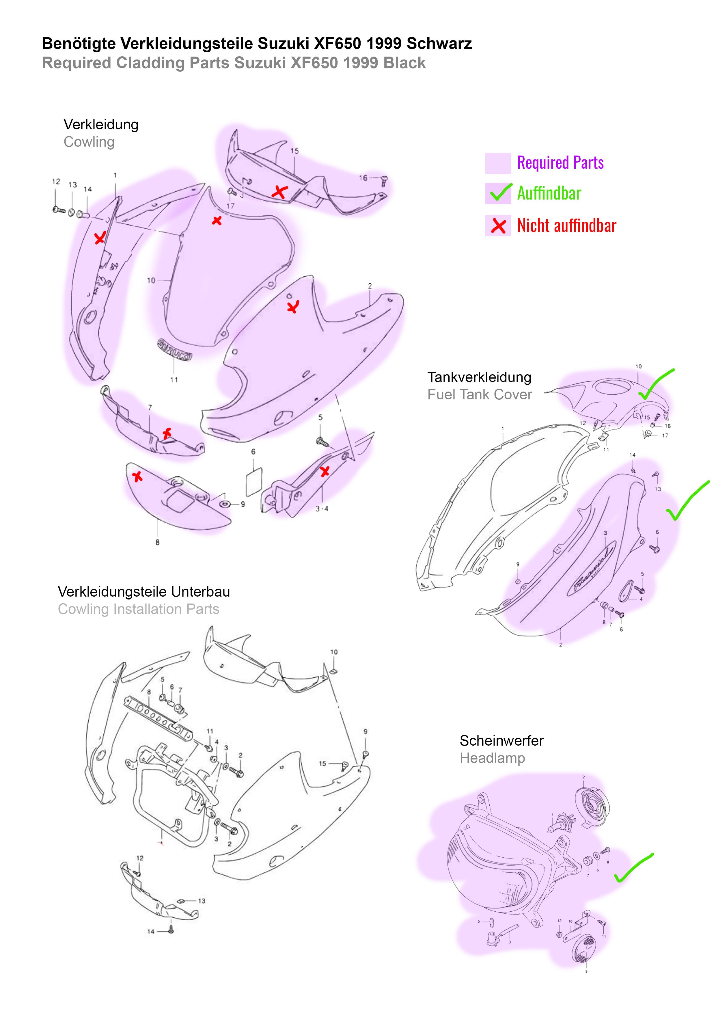

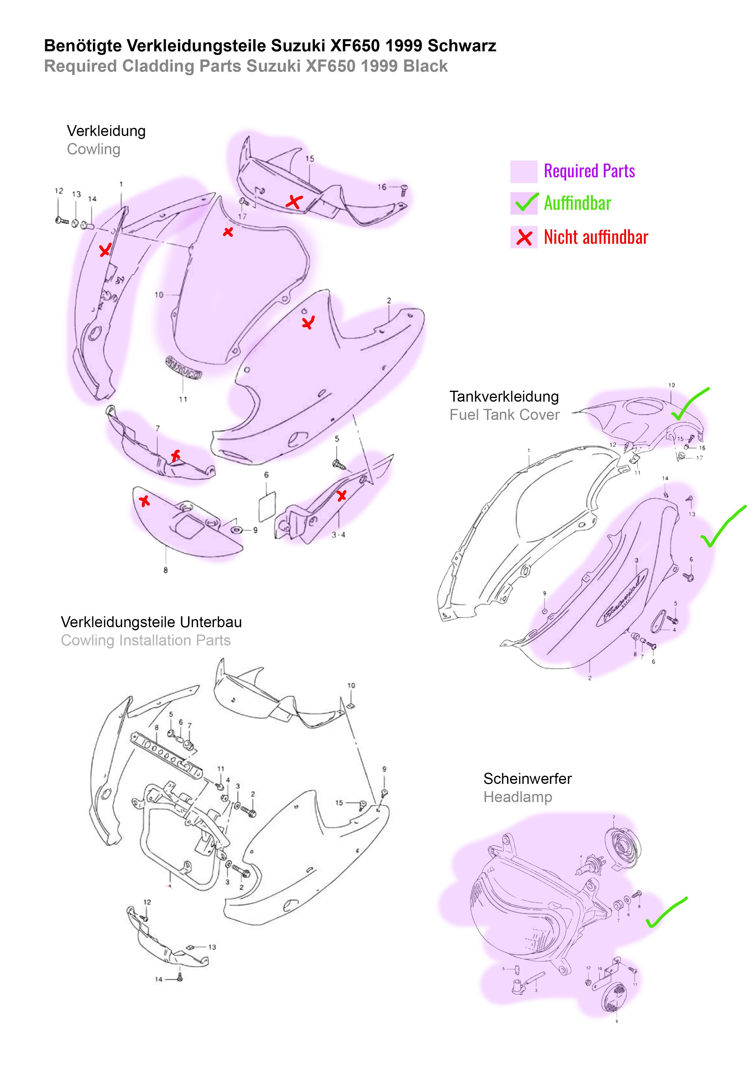

Da ich wie in (1) erwähnt schon zuviel Geld für meine Dummheit und das Motorrad ausgegeben habe, sehe ich mich gezwungen nun so sparsam wie möglich an die Sache ran zu gehen. Ich will versuchen das Motorrad selbst zu reparieren und die beschädigten Verkleidungsteile gebraucht zu erwerben.
Manche der Teile (✔) lassen sich super finden, andere jedoch nicht (❌).
Ich hab das Internet auf den Kopf gestellt aber die Kanzel lässt sich nicht auffinden.
Daher nun hier endlich meine eigentliche Frage :?:
Wie gehe ich am besten an die Sache ran oder wie würdet ihr an meiner Stelle weiter vorgehen?
1. Ist es optisch annehmbar und auch erlaubt die Kanzel abmontiert zu lassen?
2. Sollte ich in dem Fall ein Universal-Frontlicht kaufen? Wenn ja welches? Oder einfach ein gebrauchtes Original ohne Kanzel
3. Muss ggf. besser auch ein neuer Tacho her?
Ich hab selber 0 Erfahrung mit der Reparatur von Motorrädern und ihr ja schon... also deswegen bin ich hier. Ich freue mich wenn sich jemand die Zeit nimmt um mir 1,2 Ratschläge in der Sache zu geben, ahnungslos wie ich bin.

Ich kann die leider nicht sagen wie die rechtliche Situation bzgl. des Umbaus in der Schweiz aussieht.
Das würde ich vorab versuchen zu klären. Vielleicht 100e an Teilen zu sparen, aber viel mehr für die Eintragungen zu bezahlen. hilft ja auch nicht wirklich weiter.
Ansonsten zu den benötigten Teilen, da würde ich zunächst mal alles zerlegen und schauen was wirklich defekt ist, also ob es wirklich nicht mehr brauchbar ist oder ob es nur optisch mitgenommen ist.
Bei der Anzahl an Teilen wäre es sinnvoll einen Verkäufer zu haben, der das alles komplett von einem Motorrad abbaut, ansonsten summieren sich die Versandkosten natürlich unnötig.
Btw. Wie sieht es aus mit Versand aus D? Fallen da noch irgendwelche Gebühren an in die Schweiz an?
Gutes Gelingen! Zur Übersicht wie was montiert ist, eignet sich das Handbuch oder bucheli sehr gut. Das solltest du dir zulegen, falls du es noch nicht hast.
PS: Meine Verkleidung liegt aktuell zerlegt in der Garage. Falls du also Fragen hast. kann ich dir die gut beantworten.

Hoi, hab meine Freewind letzten Sommer schweiz-konform umgebaut ...
Im Groben: Das Demontieren der ganzen Verkleidung sollte kein Problem sein, nur der Rahmen darf NICHT bearbeitet werden. Ansonsten, Beleuchtung mit E-Prüfzeichen etc. ist OK
Auspuff (und eg. alle Teile für einen Umbau) gibts mit Schweizer Zulassung z.B. im dr-big-shop.de
Insgesamt hab ich für die ganzen Teile ca. 1500 CHF bezahlt.
Alternativ habe ich noch sämtliche Verkleidungsteile meiner Freewind hier liegen, da könnte man deine vermutlich wieder komplett herstellen :D
Wenn du mehr Infos willst schreib mir mal eine PN.

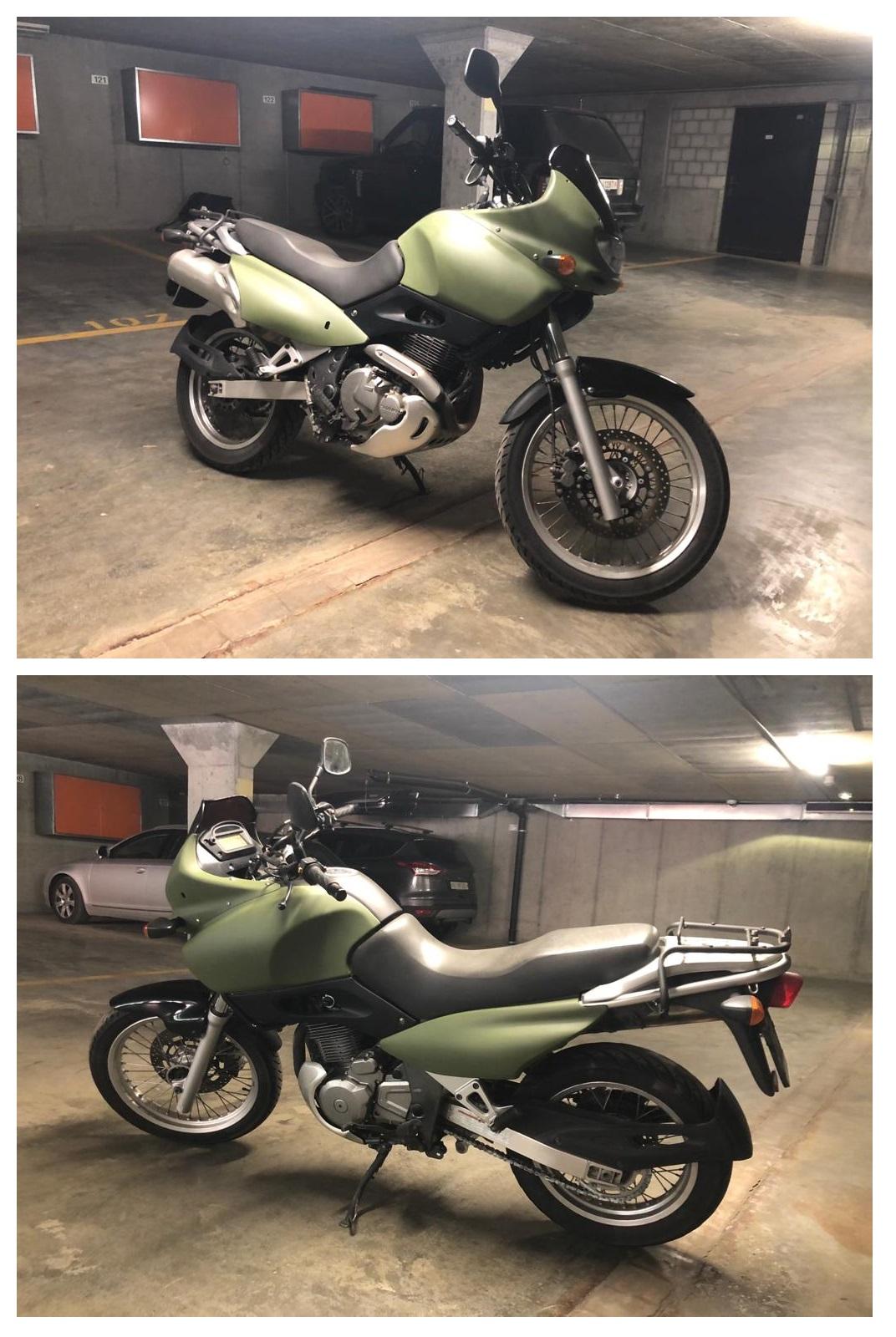

Hey Zusammen!
Vielen Dank für die zahlreichen Antworten und Angebote zur Hilfe!!

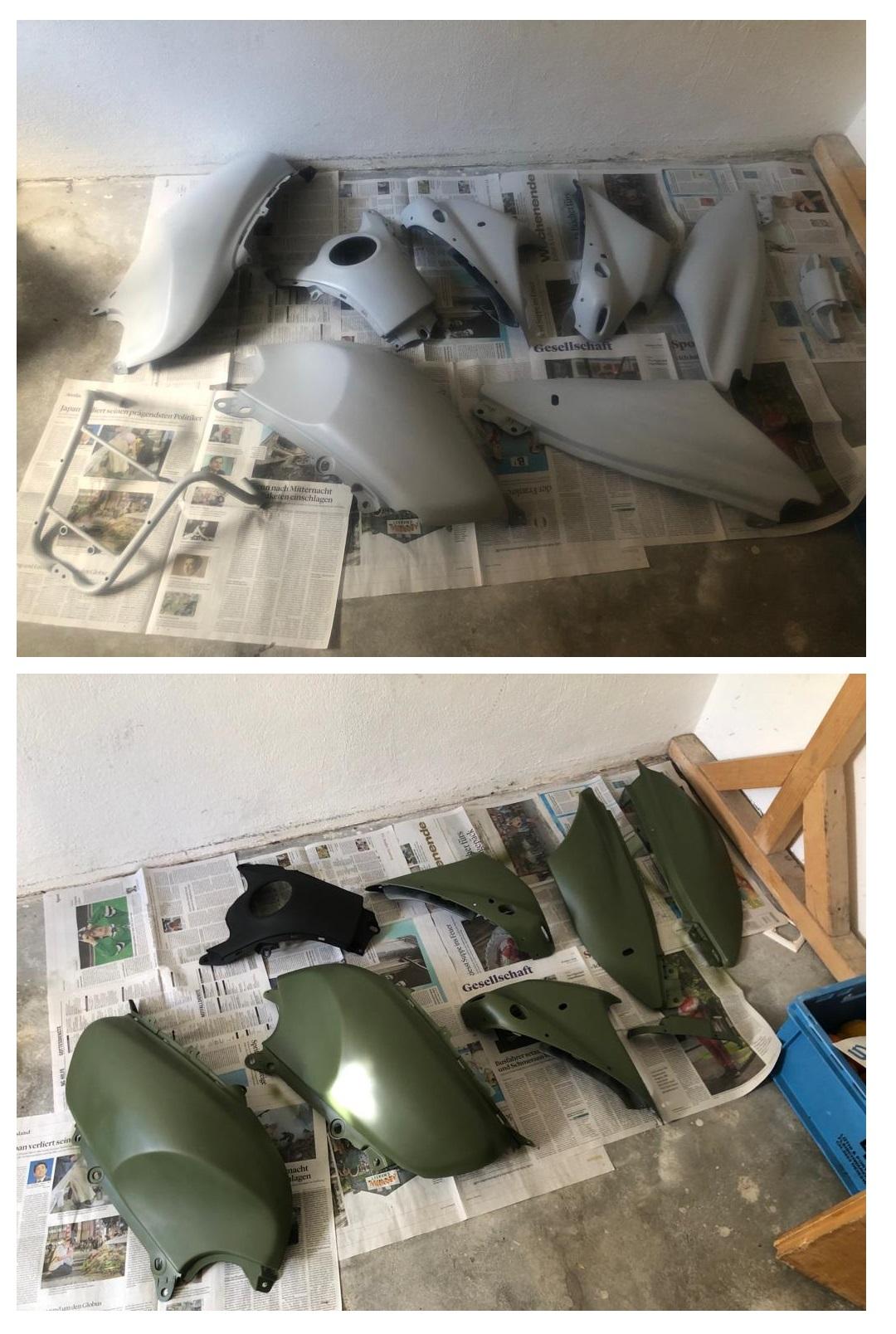

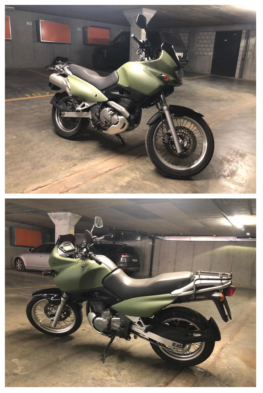

Mittlerweile bin ich um einiges weiter und das Motorrad ist bis auf ein paar Kleinigkeiten wieder repariert.
Mit dem Ergebnis bin ich recht zufrieden. Ein paar Bilder findet ihr Anbei.
Wens interessiert....Folgendes hat mich der Spaß gekostet:
• Verkleidung Tacho (20€)
• Tankverkleidung Oben (26€)
• Geweih + Schweinwerfer + Verkleidungsteile Kanzel (200€)
• Lampe+Standlicht (24€)
• Grundierung+Farbe+Klarlack+Zubehör (100€)
...Ebay Kleinanzeigen lässt Grüßen. Das Ändern der Farbe konnte ich übrigens ohne ein Vorführen direkt in den neuen Fahrzeugausweis eintragen lassen... darüber hab ich mich auch gefreut....Ganz niederlegen kann ich den Schraubenschlüssel noch nicht....aber bald!
Wünsche liebe Grüße aus den Alpen und allseits gute Fahrt
Jochen
Beiträge: 745
Re: Reparatur nach Unfall - Verkleidung ohne Kanzel
Ey! Der sieht ja aus wie mein Sherman!!! :shock: Wie heißt er?
Beiträge: 798
Sieht gut aus, wenigstens nicht so Kunterbunt wie serienmäßig.
