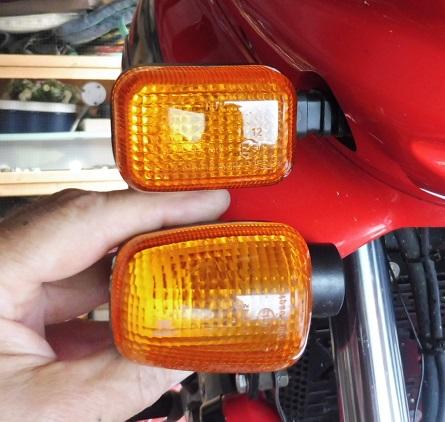

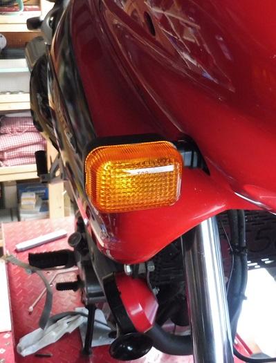

Da ich aber auf die Schnelle keine originalen Blinker bekomme habe ich es anders gelöst. Die Zubehörblinker sehen etwas anders aus aber wer die XF nicht oder nur flüchtig kennt bemerkt es nicht und ich gehe sogar soweit zu behaupten dass es einige Freewind Besitzer, (mich eingeschlossen) gar nicht bemerkten würden. (Ich jetzt ja weil ich es halt weiß :wink: )
Habe gleich vier gekauft und überlege hinten auch zu wechseln aber vermutlich, werde es mal mit Freuden testen, erkennt kein Mensch die unterschiedlichen Blinker und wenn doch, sieht er es als normal an.
