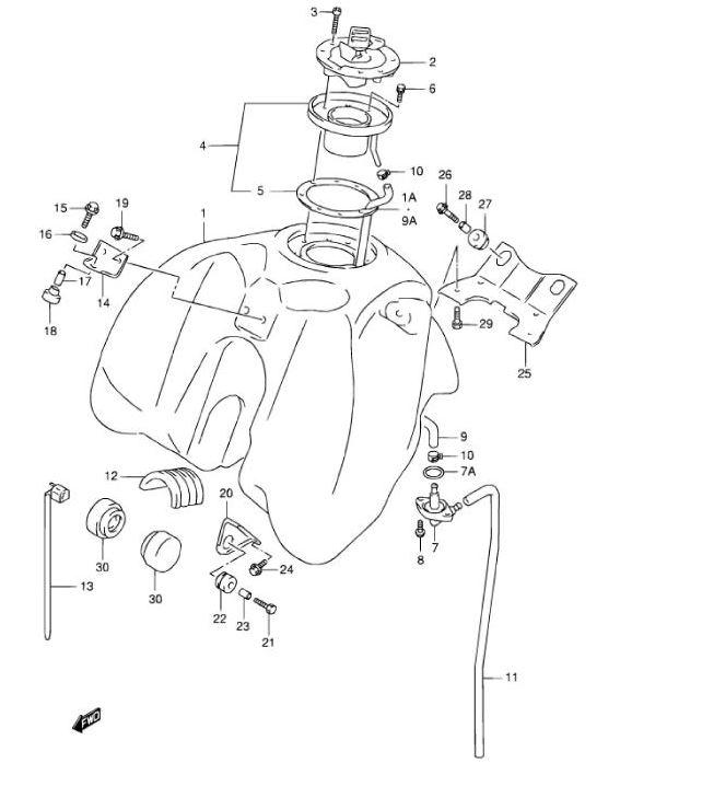

Schau dir mal die Dichtung der Tankentlüftung an, sitzbanksseitig unter dem Tank. Hatte das gerade in Ligurien, daß die Kiste immer nach Sprit roch. Ab und an hing mal ein Tropfen unter dem rechten Vergaser.

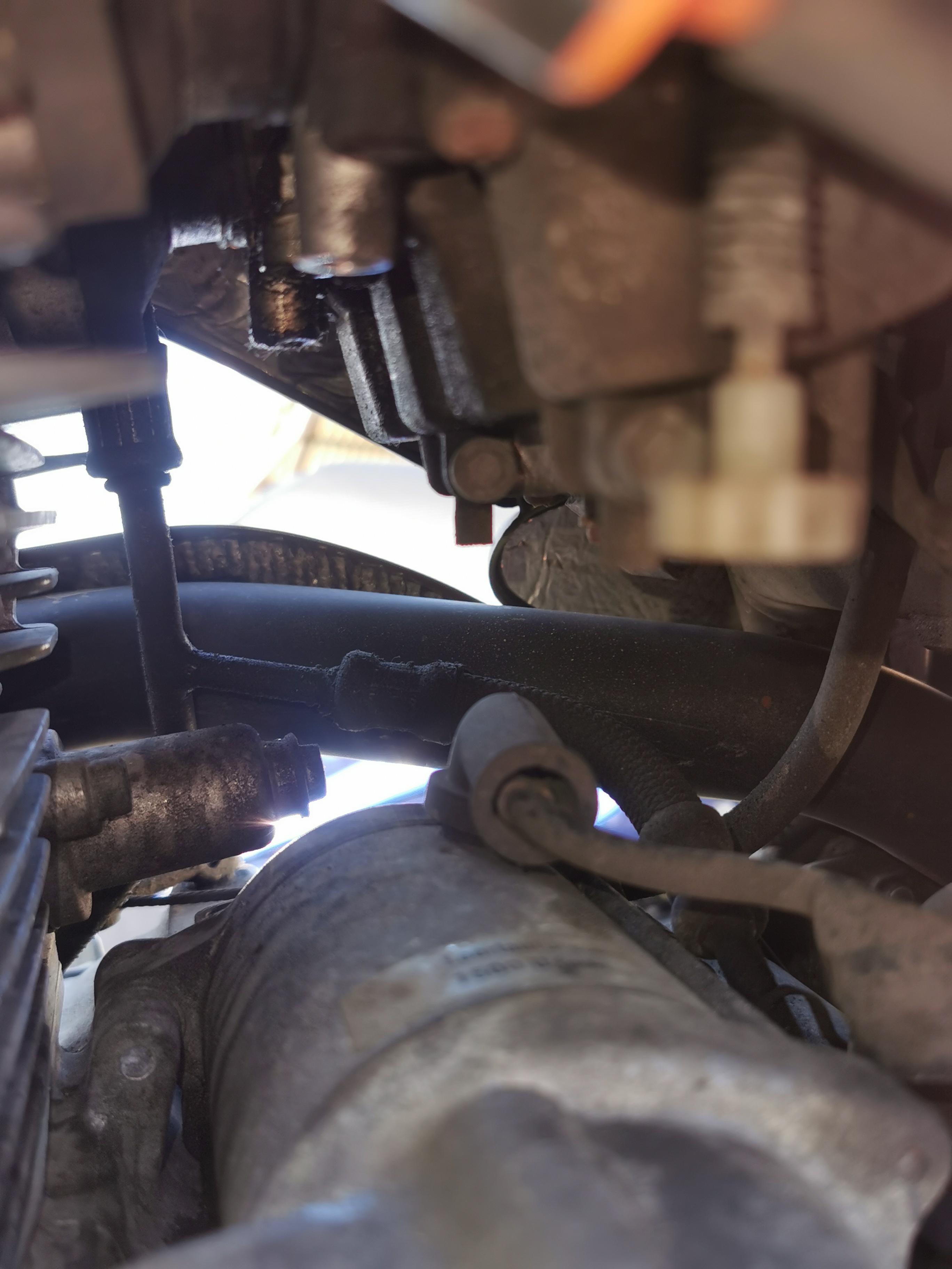

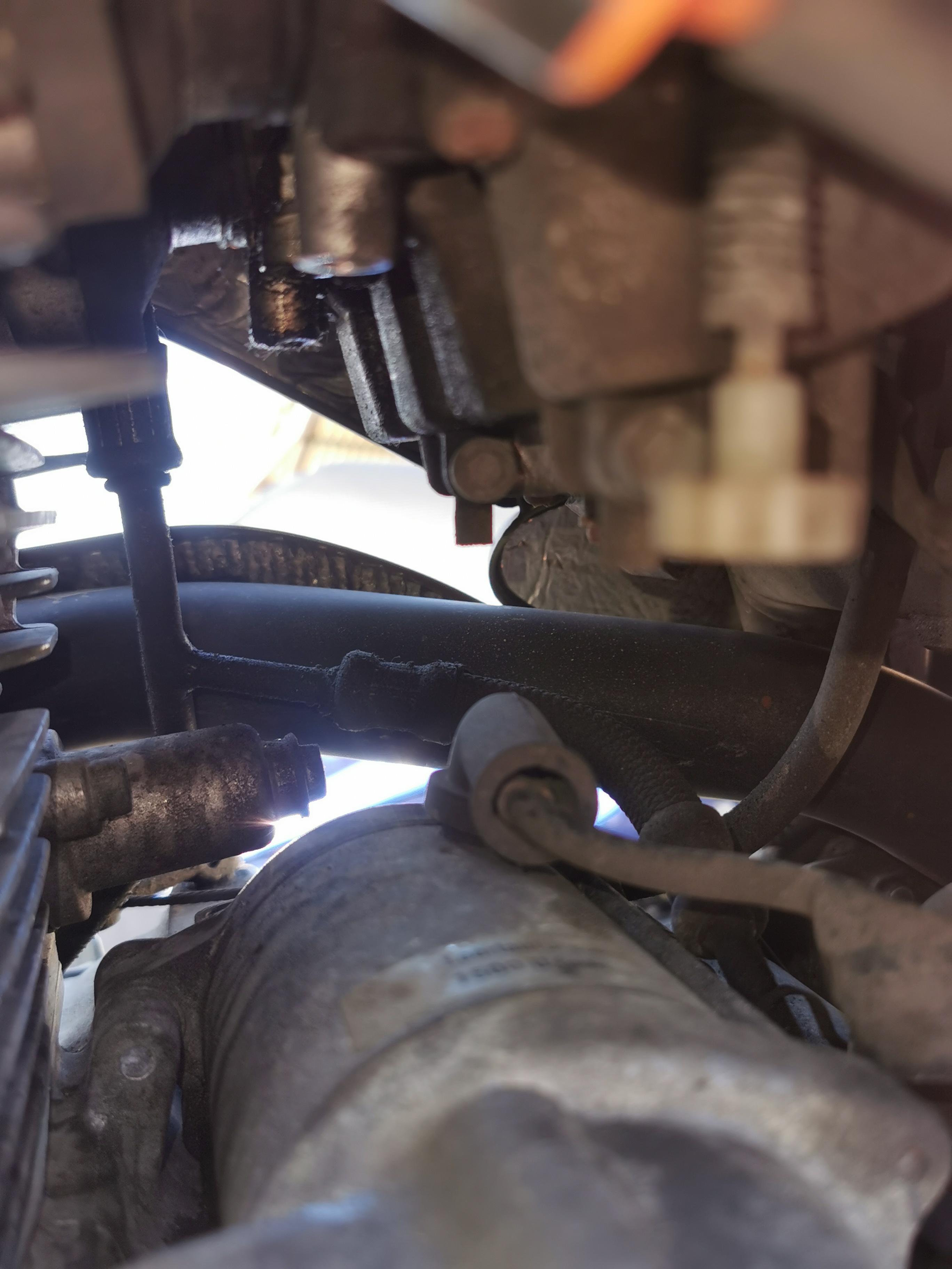

Durch Zufall ist mir nämlich gestern aufgefallen, daß mein rechter Vergaser pekelig aussieht, bzw. der
Steuerkettenspanner schon danach, als würde Benzin teilweise abtropfen.
Wo bitte ist denn etwas genauer diese Tankentlüftung? Sitzt die nicht normalerweise im Tankdeckel?
Oder könnte die CO Schraube undicht geworden sein? Beide Kerzen sehen aber gleich (hell) aus.

Unter dem Tank kurzvor der Sitzbank. Es geht um die Dichtung 7a, die hatte sich bei mir zerbröselt. Hab jetzt einfach eine Flächendichtmasse genommen, die scheint zu tun.
