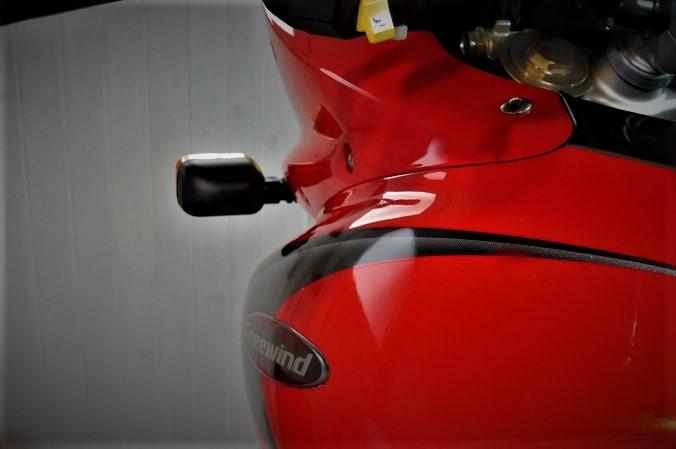

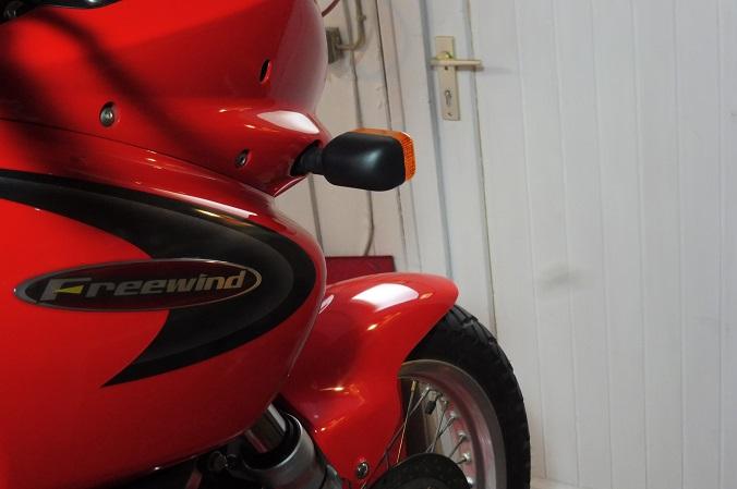

es funktioniert mit fast jedem Zubehörblinker, ich habe unauffällige Exemplare von Louis genommen. Sie sind etwas kleiner als die originalen Blinker, etwas eckiger und nicht ganz so hell, weil nur 10W aber m.E. nach hell genug, muss aber jeder für sich entscheiden.
Laut beiliegender Beschreibung in der EU ohne Eintragung zulässig, (bitte selbst prüfen).
Hinten lassen sie sich natürlich auch und viel einfacher tauschen als vorn.
Aber auch vorn ist es keine große Sache, nur etwas Fummelei. Die Hupe mit der Plastikverkleidung abzuschrauben schafft etwas Freiraum. Wenn nun ein vorderer Blinker das Zeitliche segnet ist er ruckzuck gegen ein Exemplar aus dem Zubehör getauscht.

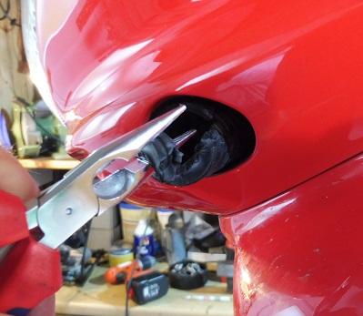

Zunächst mal die Gummireste entfernen, sie lösen sich mit etwas Gefummel recht glatt aus der Halterung.

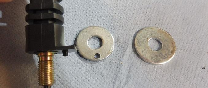

Ich habe zwei Unterlegscheiben genommen, 32mm für innen und 30mm am Blinker, (hatte erst nur 32er aber die passen nicht in den Verkleidungsausschnitt) die am Blinker müssen gebohrt werden wenn man die "Verdrehnase" nicht von Blinkersockel abknipsen will.

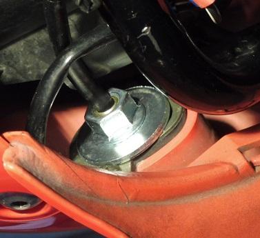

Hier habe ich eine Scheibe innen gegen gehalten, dann den Blinker mit der gelochten Scheibe von außen eingeschoben.
Die Mutter drauf gedreht.

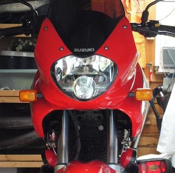

Kabel angeschlossen, die habe ich im Blinker abgeknipst und Stecker aufgepresst, so bleiben die originalen Anschlüsse für die originalen Blinker erhalten, fertig.

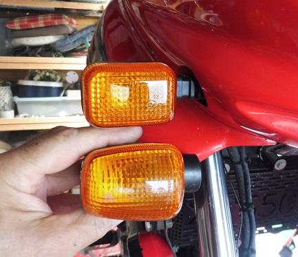

Unterschied Original und Zubehör.
