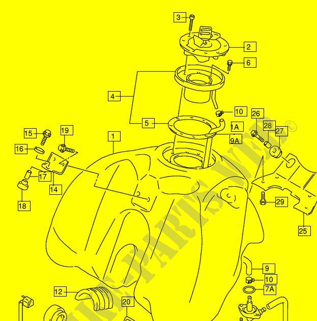

Hallo an Euch,
mir ist es heute beim nach Hause fahren von der Arbeit passiert das die "Gute" plötzlich aus dem nichts kein Gas mehr annahm und einfach ausging. Wie schon des öfteren hier erwähnt öffnete ich den Tankdeckel und ein "Zisch" war zu hören, also wieder gestartet ca. 10 KM gefahren ...dasselbe Problem wieder....daheim mal den schwarzen Schlauch untersucht den der von unten am Tank weggeht der ja die TankENTlüftung sein soll, alles ohne Knick verlegt und mit ein bisschen Pressluft mal durchgeblasen, alles frei.....meine Frage nun, wo bekommt der Tank seine ZUluft her??? die Bohrung links neben dem Einfüllstutzen am Tankteckel selbst ist ja nur dafür da wenn mal was überschwappt beim tanken oder sich Wasser sammelt um es ablaufen zu lassen oder irre ich mich da?? Die Dichtung am Tankdeckel verschliesst ja denselben, also frag ich mich wo da die Luft reinkommen soll...könnt Ihr mir da eine Antwort darauf geben??

das sollte deutlich genug sein
Re: TankBElüftung
Verfasst: 9. Aug 2022, 09:57
von Moriarty
Sorry, ist für mich nicht deutlich.
So wie ich das verstanden habe, funktioniert die Belüftung des Tank-Innenraums durch den Tankdeckel selbst.
Denn, der Tankdeckel (2) dichtet mit einer Dichtung den Innenraum zum Einfüllstutzen (4) ab.
Der Einfüllstutzen selbst ist mit Dichtung 5 zum Innenraum abgedichtet.
Vom Einfüllstutzen führt erst ein Rohr (9a nach 9) durch den Tank und dann wird daran der schwarze Schlauch angeschlossen. Das ist der Überlauf.
Wenn jemand anderer Meinung ist, dann her damit.

Moriarty hat geschrieben: 9. Aug 2022, 09:57 Sorry, ist für mich nicht deutlich.
So sehe ich das auch, wenn man den Tankdeckel öffnet und von quasi innen ansieht, zeigt sich ein sehr kleines Loch an der Unterseite des Deckels welches mir allerdings schon sehr winzig vorkommt. Stellt sich mir nur die Frage ob man das vllt etwas aufbohren sollte damit mehr Luft dazu kommt allerdings hab ich Bedenken etwas am Schloß zu beschädigen oder es gar zu zerstören.
Aber irgend eine Lösung müssen sich die Japaner ja einfallen lassen haben, so ganz schlau werd ich daraus nicht.
Das Abflussloch mit dem Schlauch ist devinitiv nur zum Ableiten von Wasser oder verschüttetem Treibstoff da.
