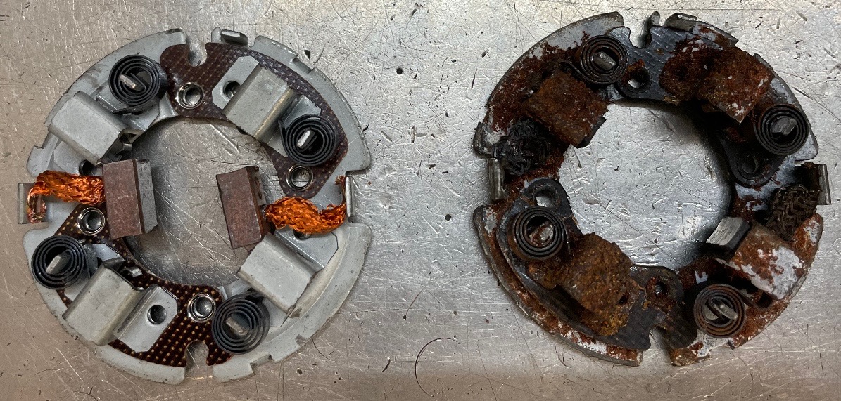

…sagte ein Bekannter.
Es war aber der Anlasser.
Links neu, rechts etwas feucht geworden.
Die Bürsten stecken da im Rost fest.
Da kann die beste Batterie nichts mehr machen.
Es scheint aber immer erst mal eine schwache Batterie zu sein.
Also neu.
Das war es nicht. Also einen neuen Regler.
Das war’s auch nicht.
Oh. Eine Lichtmaschine ist aber teuer.
Ach, ich frag mal einen der Motorräder repariert und auch eine hat.
Eigentlich eine gute Idee. Nur leider 120,- euro zu spät.

"etwas feucht". Soso :?
Interessantes Bild.

Das passiert bei den Vibrationen auch schonmal.
Da fehlt dann die Hälfte an Strom.
Das geht mit überbrücken, ist aber auf Dauer nicht gut.

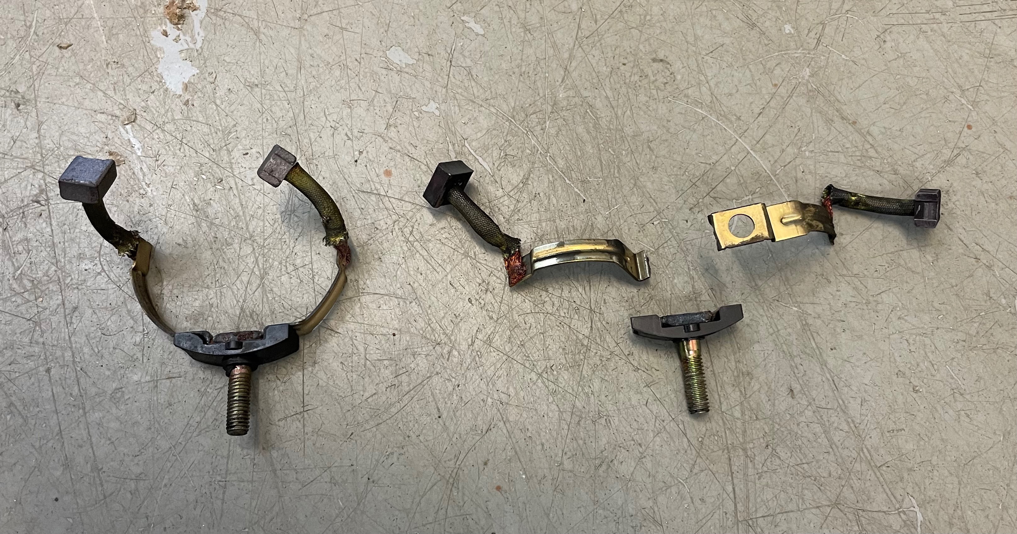

-Frank-
Beiträge: 64
Wohnort: Remscheid
Re: Meine Freewind springt nicht an. Meine Batterie ist immer leer
Beitrag von -Frank- »

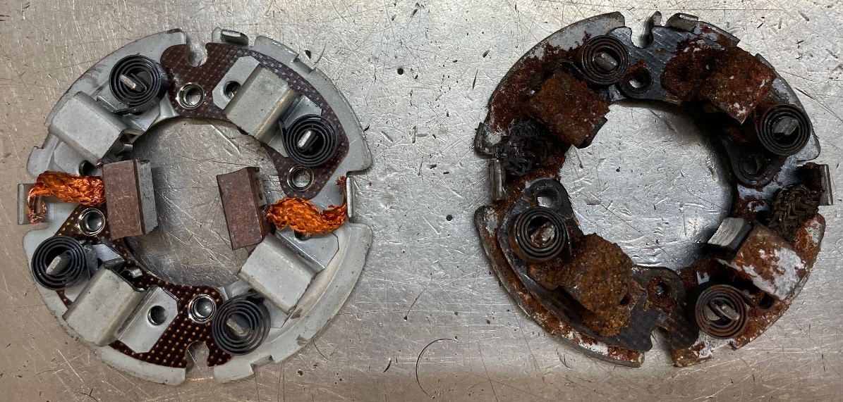

Linke Seite. So soll es aussehen.
Rechte Seite. Durchvibriert und gänzlich ohne Kontakt.
Da hilft natürlich auch der Trick mit Rückwärts schieben bei eingelegtem Gang, nichts mehr.
