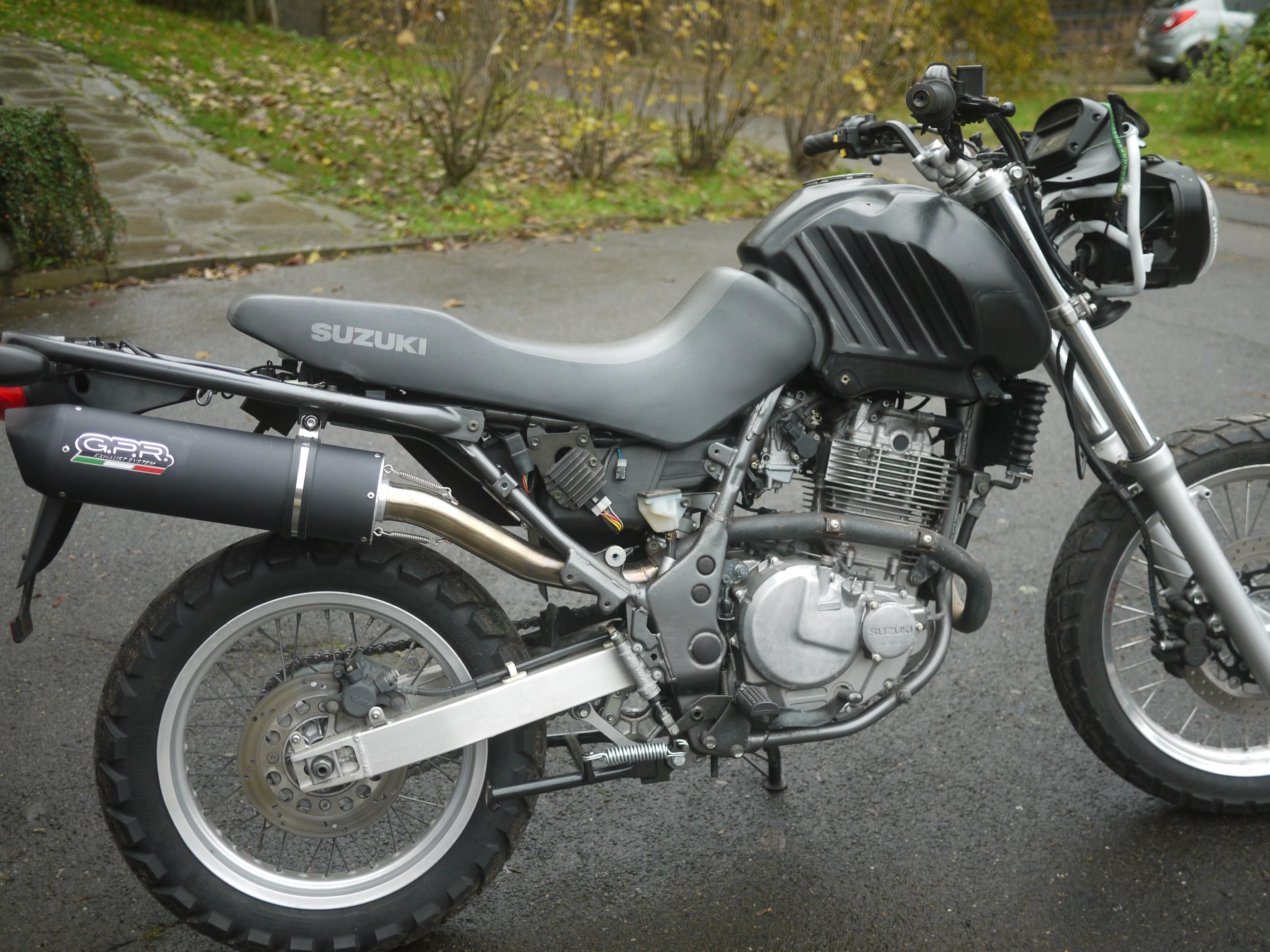

So, es geht weiter voran - langsam, aber sicher. Nachdem der Rahmen nun schön grundiert und pulverisiert ist, habe ich vor ca. 3 Wochen mit dem Zusammenbau begonnen. Und ich muß sagen: man wächst mit seinen Herausforderungen. Manchmal sind es doch Kleinigkeiten, die mich echt aufhalten. So z.B. die Frage nach dem Mechanismus, wie ich das Motorritzel festbekomme. Beim Ausbau denkt man noch: "ist doch easy, das vergißt man nicht". Aber ein paar Wochen später sieht die Welt dann doch anders aus. Und trotz konsequentem Verpacken von Schrauben und kleineren Anbauteilen nach Baugruppe suche ich bis heute die 4 Schrauben für die Abdeckung eben dieses Ritzels. Wird sich noch irgendwie finden. Das Heck wurde (dem Stefan Hessler sei Dank) wirklich ganz toll umgebaut. Ich denke, das wird alles schön stimmig. Habe mich zwischenzeitlich noch am Polieren des Motors versucht. Aber ohne auf beiden Seiten die Deckel abzunehmen ist das nicht so einfach.
Weitere Herausforderungen:
Die "Beschlauchung" des Vergasers nach Modifikation des Luftfilters und zweier Düsen: das ganze Geraffel kann bis auf 2 oder 3 Schläuche raus. Das muß ich mir aber noch näher anschauen. Für den Spezialisten sicher selbsterklärend, für mich leider nicht;
Da eine der Gummistutzen am Motoreingang einen Riss hatte, mußte ich beide austauschen. Teure Angelegenheit - da ist man schnell über 80 EUR los;
Das Einpassen des Vergasers in besagte Gummistutzen trieb mir den Schweiß auf die Stirn und gelang mir nur unter tatkräftiger Mithilfe eines Bekannten und zweier Hebel. Jetzt sitzt alles. Ich hoffe, daß ich da nicht mehr ran muß;
Das gekürzte Heck erfordert Anpassungen bei der Plastik-Hinterradverkleidung. Das geht aber ganz gut mit einem Dremel und Sägeblatt. Man sollte nur wissen, was man tut.
Und man sollte wissen, wo man die abgebauten Teile vergraben hat. Nimmt man das hintere Kettenritzel ab, springen einem die Dämpfergummis buchstäblich entgegen. Wenn zwei davon dann noch in einem leeren Bierkasten landen, sucht man sich in der Garage den bekannten Wolf.
Hier noch ein paar aktuelle Bilder. Nebenbei bemerkt: wer meint, so einen Umbau gäbe es "für Umme", den muß ich enttäuschen. Inkl. Maschine, Teilen und Werkstattzubehör kratze ich bereits an der 4000er-Marke. Dabei war die Maschine selbst "ein Schnapper".

Ich kann übrigens nur jedem empfehlen, mit so einer relativ einfachen Maschine in das Umbauabenteuer zu starten. Demnächst steht die Elektrik bevor. Das dürfte spannend werden, zumal sich für mich als "Newbe" hier neue Fragen ergeben dürften.
