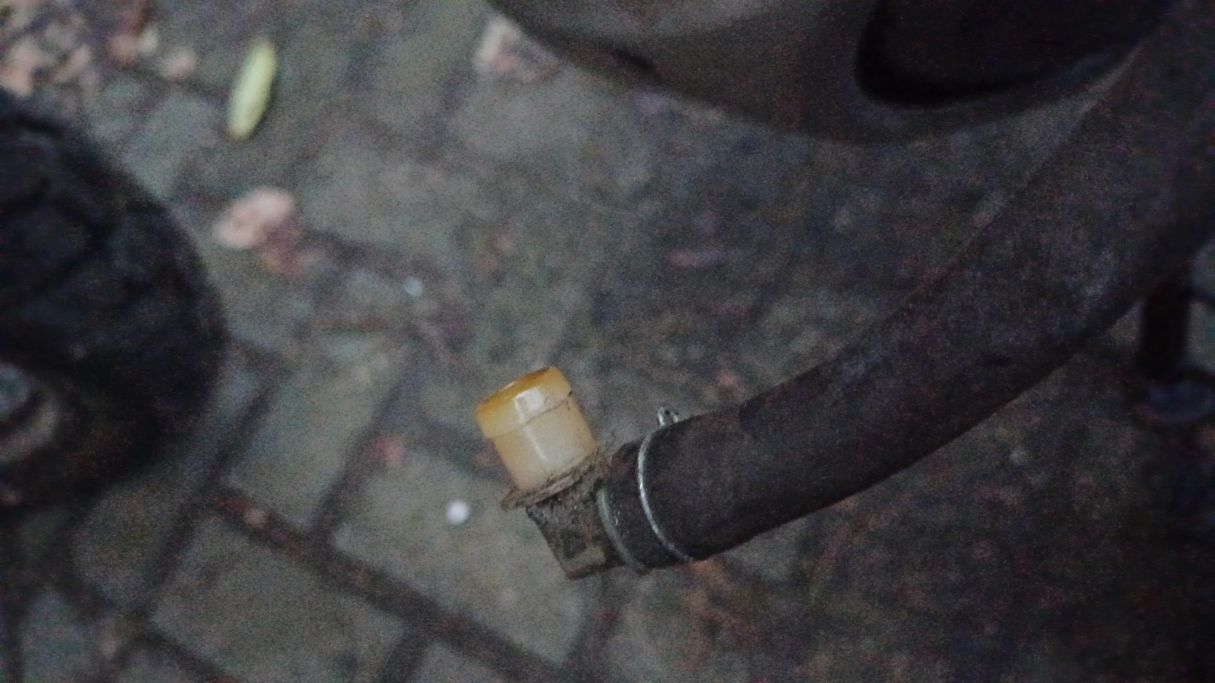

Hilfe!!! Ich suche und google mir schon den Wolf
kann jemand sagen wo bei der Freewind der Schlauch von der Kurbelgehäuseentlüftung an der anderen Seite angeschlossen wird? Es ist ein weißer 90° Winkelverbinder dran...Finde weder was am Möppi noch im Internet....
Vielen Dank im Voraus.!!!

Re: Kurbelgehäuseentlüftung wohin??
da sollte nochmal so ein Schlauch vom 90° Verbinder zum Luftfilterkasten führen.
Meiner geht vom Motor ungefähr zur oberen Motorhalterung, da ist dann der Verbinder, und von da aus zurück zum Luftfilterkasten.
Hi, danke dir dafür
werde ich mal nachschauen. Für den direkten Weg zur Airbox wäre der Schlauch eindeutig viiiiieel zu lang und auch alle sichtbaren Anschlüsse am Luftfilterkasten sind "besetzt". Daher war ich mächtig verwundert. Da ich auch kein Gynäkologe bin, wollte ich mal besser nachfragen bevor ich das Möppi zusammenbaue.
- Beiträge: 875
am Motorrad sehe ich nur ein Schlauchende unter dem Tank beim Übergang zur Sitzbank.
In den Wartungsinformationen sind einige Zeichnungen und da würde ich meinen dass der Schlauch erst nach vorn, unter dem Rahmen entlang läuft. Oberhalb der Zündspule, (ich vermute dass es die Spule darstellen soll) ist dann der 90° Verbinder und der dort aufgesteckte Schlauch geht nach unten, dann in einem Bogen nach hinten.
Bildkopie hier einstellen geht natürlich nicht wegen der Bildrechte.
