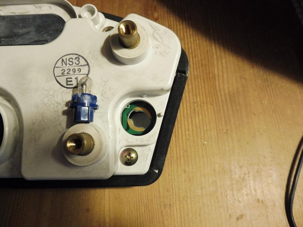

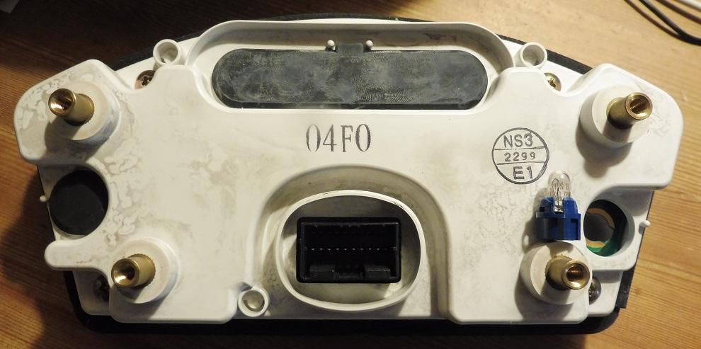

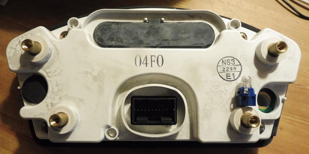

von Nichtraucher
Bild der Tachoeinheit von unten, unter den Gummipropfen sitzen die Lampen.
